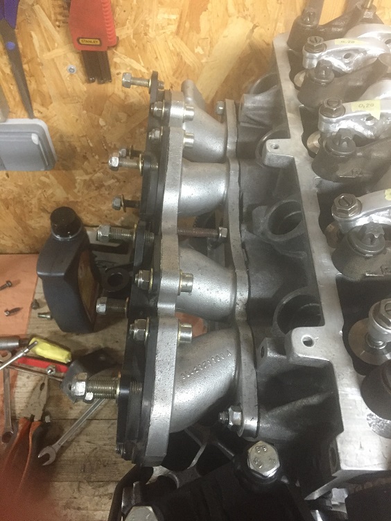

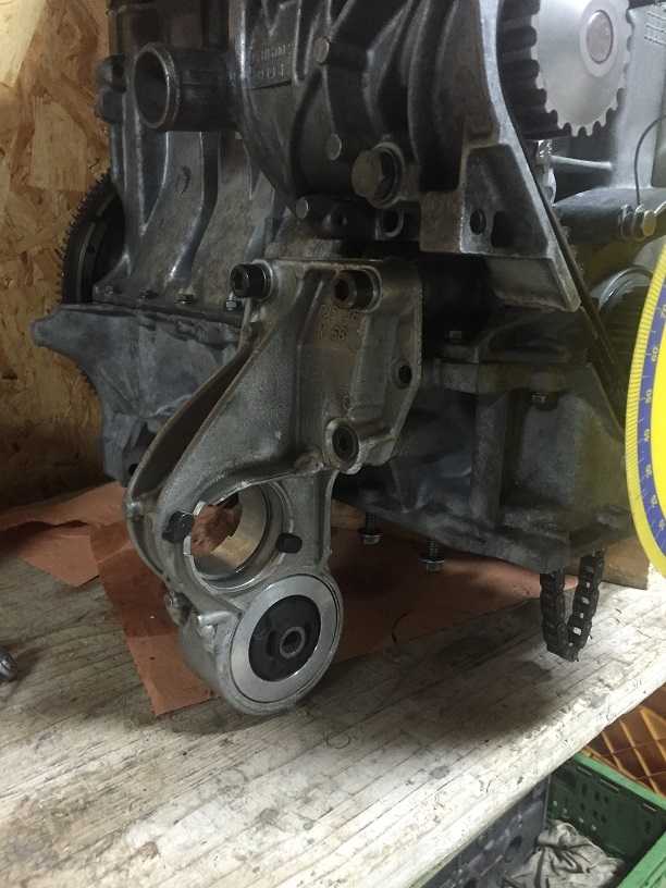

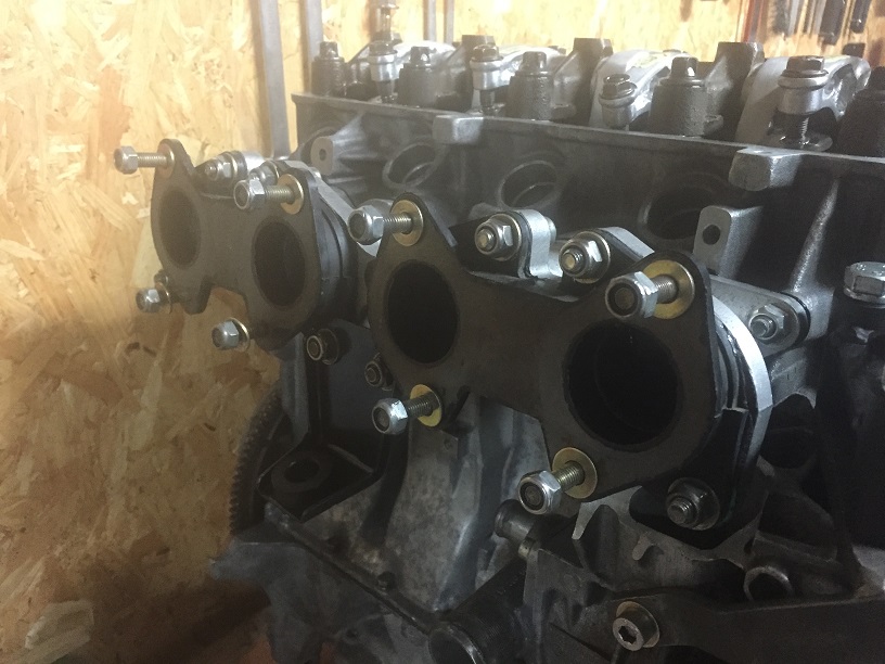

Aller, on continu ...
pipe d'admission
pipe d'admission
brides souples
brides souples
palier de cardan
palier de cardan

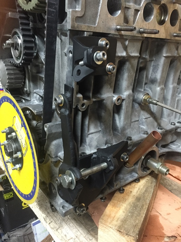

Le support de l'alternateur est aussi posé

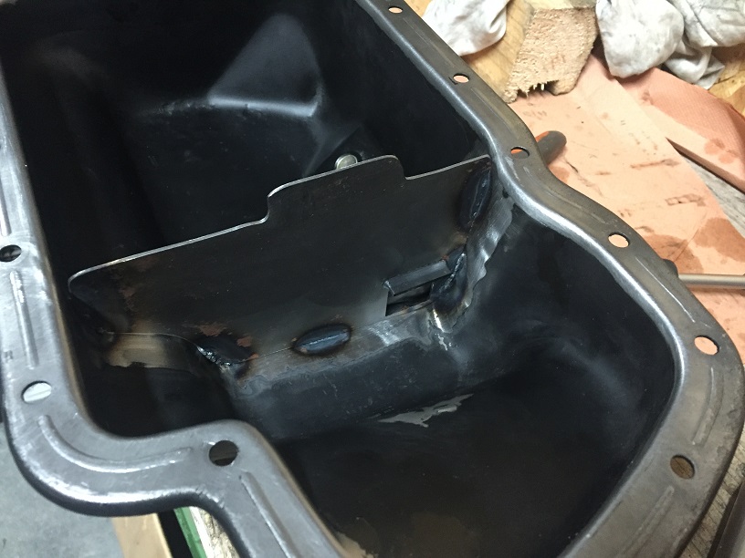

Ensuite, je me suis attaqué à la pompe à huile et les tôles anti-dégeaujeage
support alternateur
support alternateur

ça avance bien B)
Elles ont l'air dans un très bel état tes brides souple :ok:

Bonjour,
Ton silent bloc de palier de cardan est fait maison?
Il n'est pas complètement rigide apparemment? ;)

scale33 a écrit :Bonjour,
Je me suis fait la même réflexion :)

En effet, le silentbloc du palier de cardan est bien fait maison, c'est une bague en alu avec un silentbloc de bras de 205 junior!!! :ok:

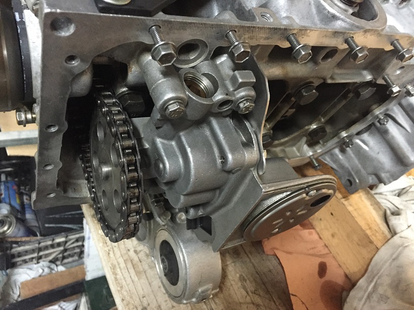

Voila le montage de la pompe à huile :
J'ai également posé les clapets anti-dégeaujeage sur la tôle de la pompe à huile et sur la tôle du carter moteur

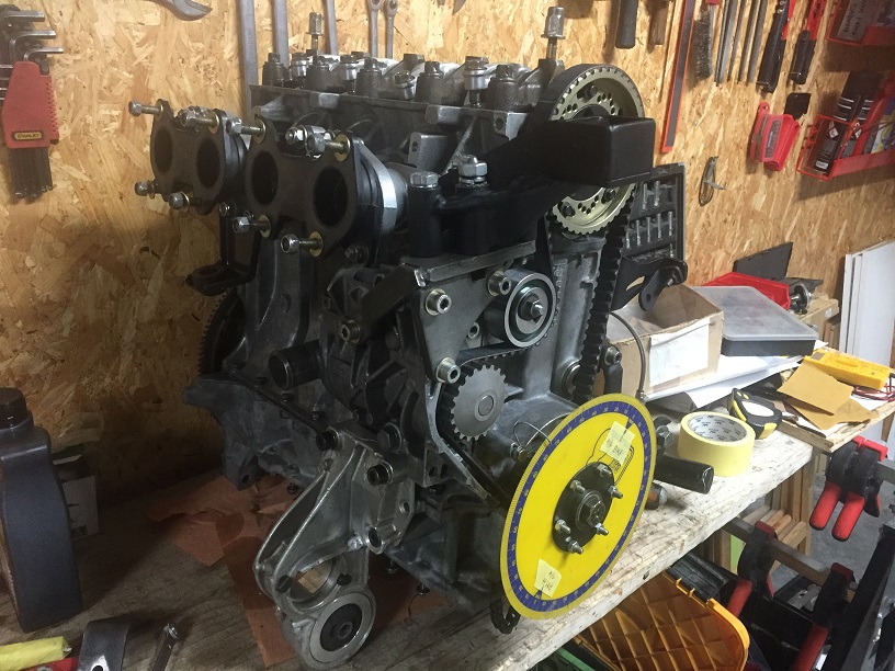

Voila une petite vue d'ensemble!!! <oo>
J'ai hate que ça démarre en espérant que ça marche!!! :blush: :blush: :blush:

Messages : 20324
A été remercié : 115 fois
Re: Je remonte ma 205 rallye F2000-12!!!
Je vous vraiment ton idée de silent bloc semi rigide.Tu en as utilisé qu'un seul de silent bloc,...il est assez large?
et joli boulot,....... pour ton cloisonnement de carter. :ok:

Oui le carter c'est un ami qui me l'à fait
Pour le silentbloc en fait il y en a bien 1 de chaque coté! :ok:

flav63 a écrit :Oui le carter c'est un ami qui me l'à fait
Ce qui me semblait logique.
Par contre,...par besoin de rien recouper ?....... <_<
L'épaisseur des deux silent bloc convient bien à l'épaisseur de ta partie alu.
