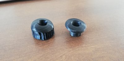

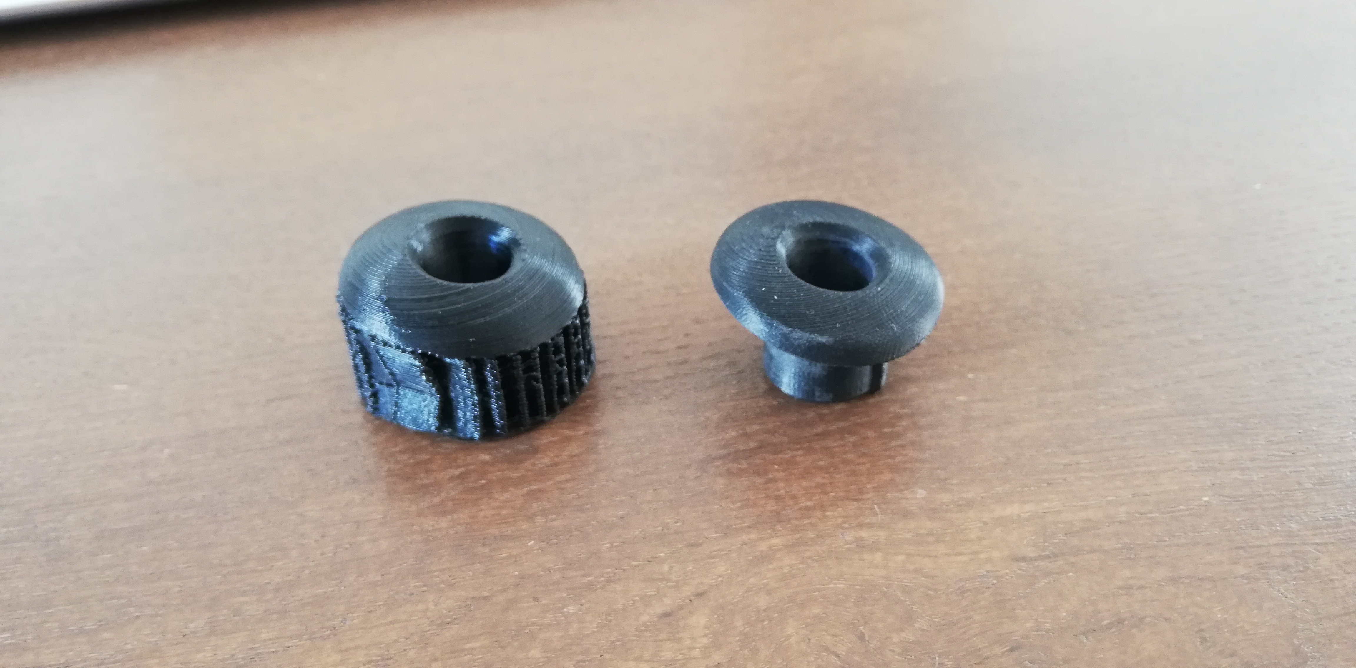

Petit bricolage ce matin:
- Préparation des embouts d'appui tête fait en impression 3D;

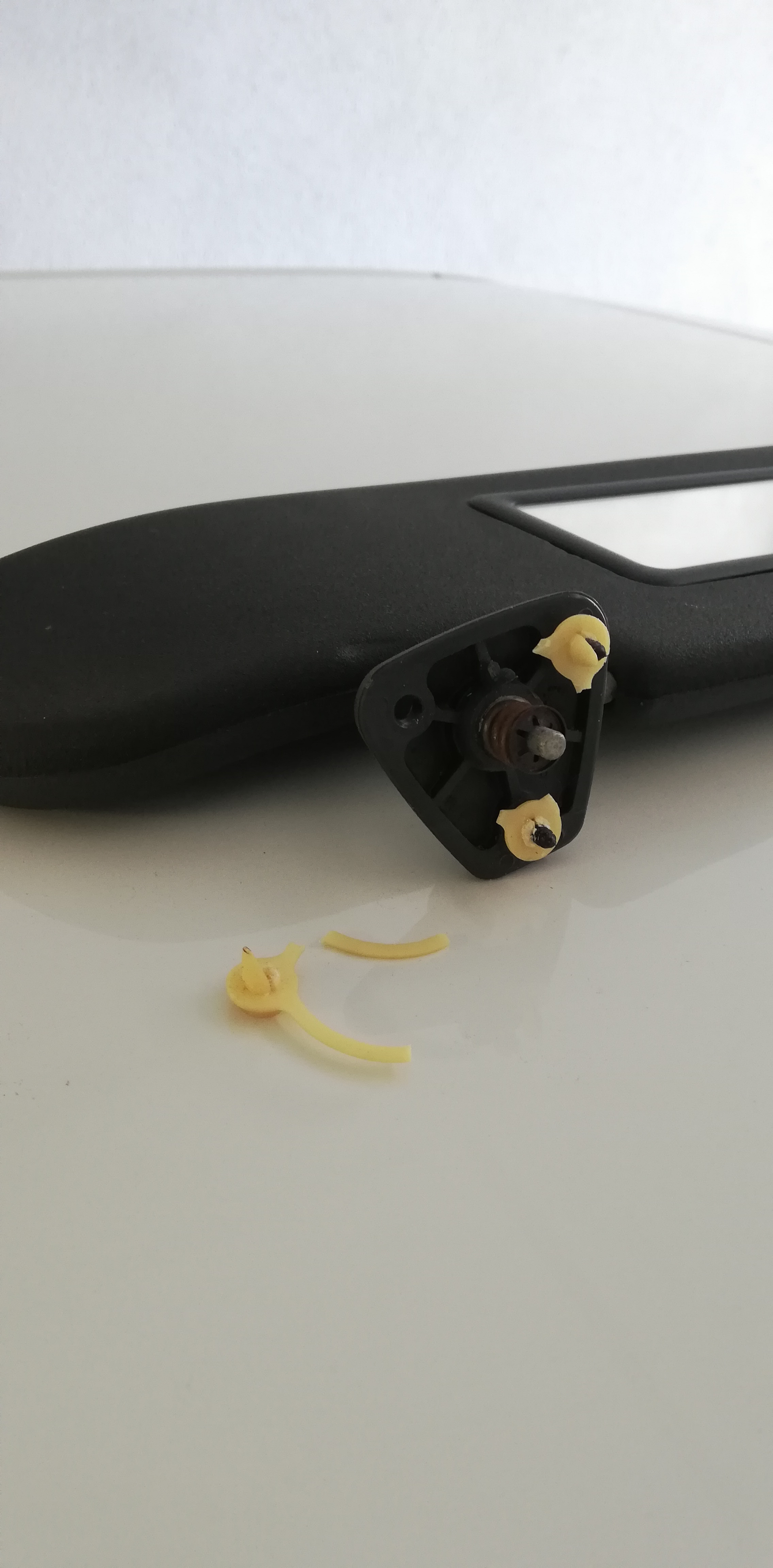

- Montage du nouveau plafonnier :) et crack en faisant pivoter le pare soleil passager, la fixation s'est désintégrée <_<
Ca doit être le genre de fixation pas facile à trouver en bon état..

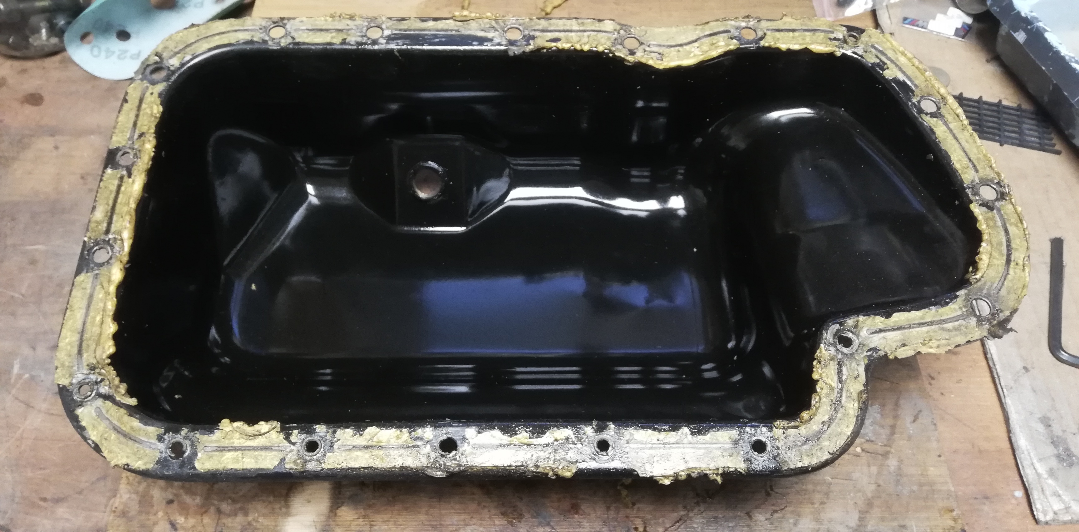

Je respecte ce qui est désormais devenu coutume, donner des nouvelles tous les 2 ans quand il faut passer le CT :lol:
CT passé en décembre, vierge malgré beaucoup de patiente de la part du contrôleur pour réussir à la faire passer à la pollution, j'ai fini par prendre un tournevis et ajuster les richesses pour qu'elle passe :ph34r: , je pense qu'elle mérite un bon réglage depuis les années.. :rolleyes:
J'ai de mon côté trouvé quelques éléments à revoir:
- Silent bloc de barre stab
- 1 silent bloc d'échappement
- L'ensemble des soufflets de cardan en réparation/prévention
- Changement du joint de carter d'huile
- Peinture du carter d'huile
- Vidange moteur et boite
- Mettre un joint entre ligne et col de cygne pour supprimer le petit oiseau qui chante!
- Tirette de starter qui ne tient pas en place, à contrôler.
1 nouveau filtre ITG est à prévoir, comme beaucoup il est arrivé au stade biodégradable.
Je pense en profiter pour démonter la boite et checker l'embrayage.
Cela fait un moment que la première accroche, obligé de faire 2-1, et dernièrement le passage 2-3-4 accrochait aussi passé 6000tr.
Ca allait mieux après avoir augmenté la course de la pédale d'embrayage, donc je m'oriente côté embrayage sachant que j'avais déjà changé les synchros 2-3 et 4 de mémoire.
Ce sera aussi l'occasion de changer butée et guide de butée dont le claquement au ralenti à froid m'insupporte tout autant que le grincement de la ligne :mrgreen:
En résumé, j'aime passer mon temps à changer des pièces alors que je ne la sors jamais :wacko:

Et oui faut rouler, mais faudrait aussi des week-end plus longs pour faire tout ça, 500km en 2 ans "_"

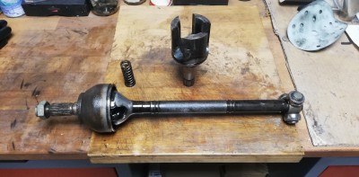

Toujours aussi agréable de bricoler sur la Rallye, ça se démonte vite!
Cardans démontés dont un déjà dépiauté
Les joies du joint à la pâte, mais j'ai prévu un joint classique cette fois.
