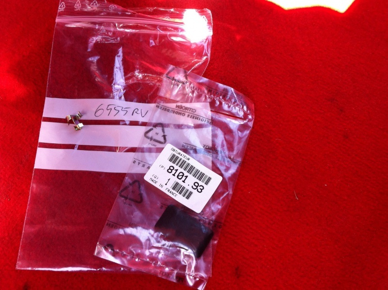

Pour l obturateur voici une photo avec ref :ok:
Et contacte moi lors de montage :ok:
Par contre pour remplacer l autoradio vois avec scale ou sur le coin coin moi je l ai trouvé la pour 5 € :ok:

N'achete pas l'agraphe metallique, elle sert à rien. Au pire si tu la veux je t'en offre une.

jean a écrit :N'achete pas l'agraphe metallique, elle sert à rien. Au pire si tu la veux je t'en offre une.
Bah si elle sert vu que je l ai mise <_< elle sert a faire pression pour plaquer l obturateur :)

Ben dans mon cas, vu la pression qui tient papa dans maman pour cet obturateur, l'agraphe est de trop !
Et je ne vois même pas comment la mettre.

Et oui démonte le plafonnier , écrou de 8 ou 10 et zou :ok:
Après tu monte l obturateur avec du silicone pour éviter une fuite d eau, et découpe une durite de 8 par 0.5 d épaisseur et tu l insère par l intérieur et ensuite tu monte l agrafe en pression :ok: 10 min pour faire ça :ok:
