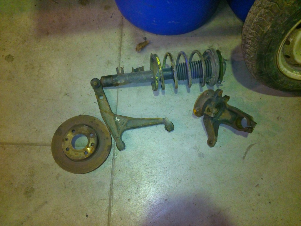

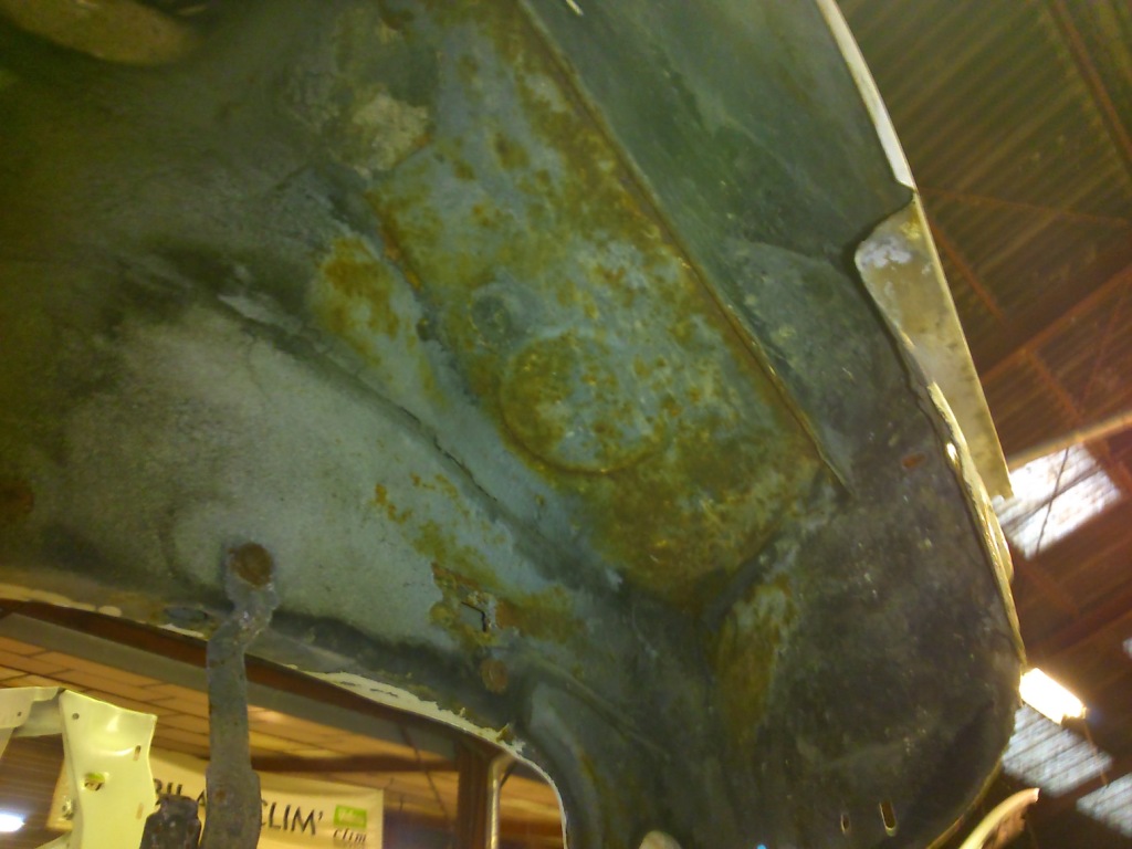

Salut à toute la communauté, :D

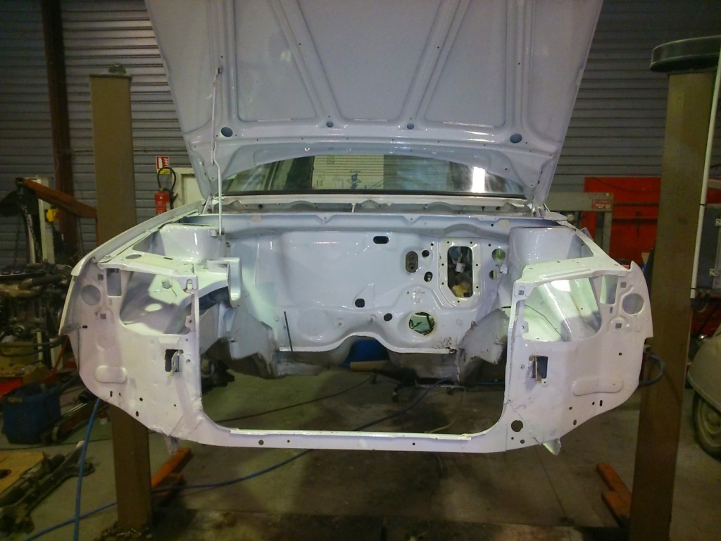

Aujourd'hui de montage du train avant de GTI et gros nettoyage du compartiment moteur.
La peinture utilise pour le compartiment moteur est du blanc standard ( berk <oo> ).
Décision prise je repeins en meije c'est sur et certain.

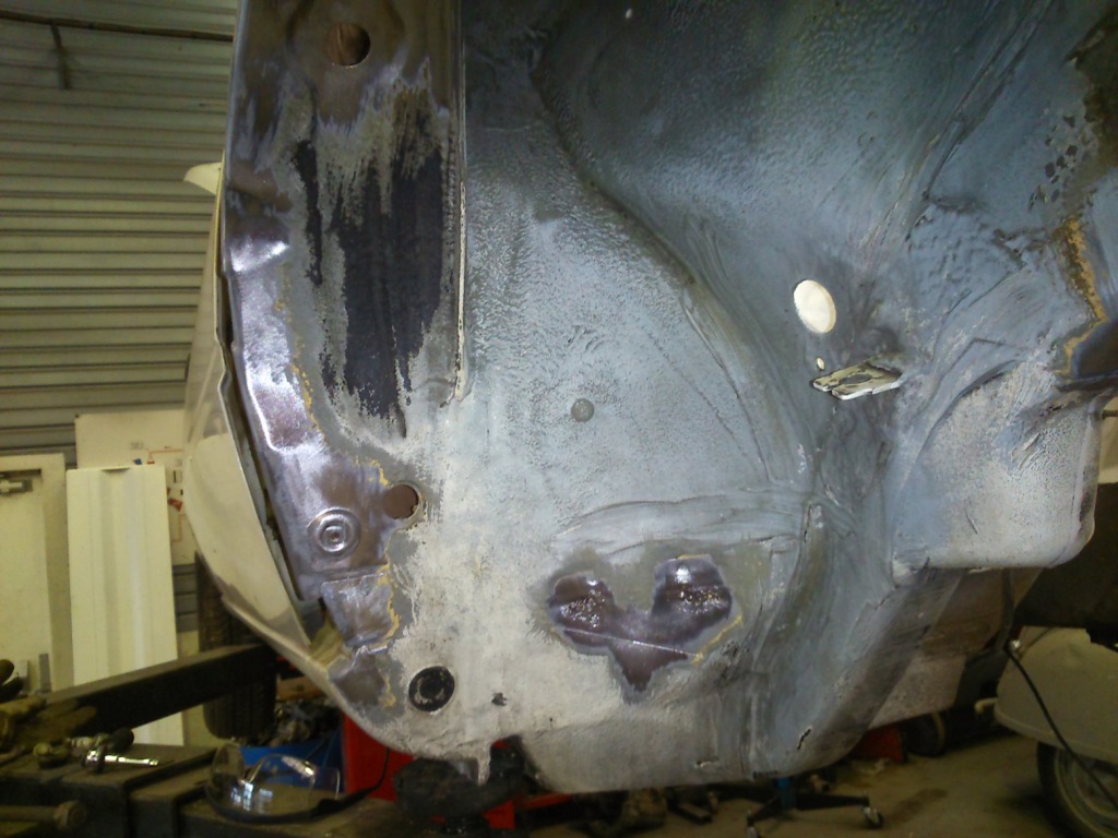

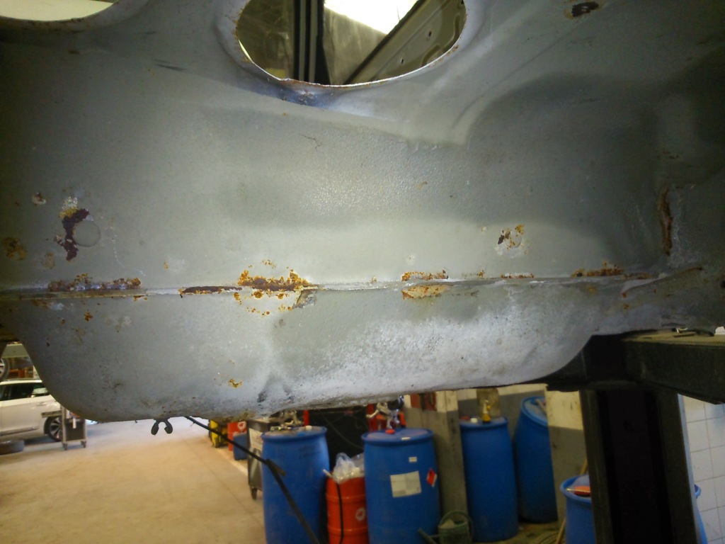

Le démontage des ailes a amener sont lot de surprise ( L'auto a un début de cancer)
Place aux photos de la journée :)
Aile avant gauche =, pas trop de bobo
Aile avant droite vraiment moyen
Nettoyage et peinture à suivre :yeah:
Le cancer a gagné l’arrière aussi mais j'ai un bon docteur :p
A plus les amis et n’hésitez à laisser vos commentaires qui sont toujours utile et pertinent. :)

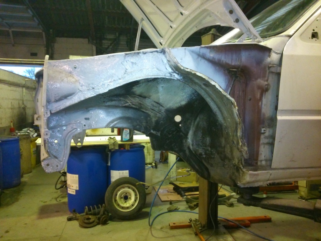

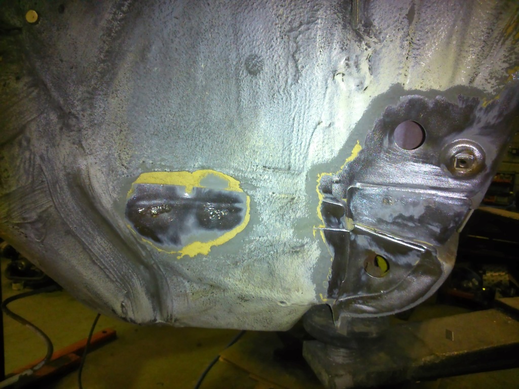

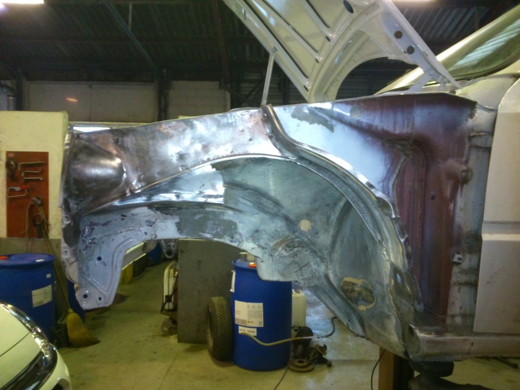

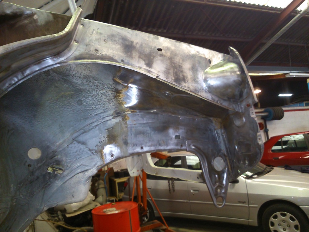

salut à tous,
un peu de nouvelle de la future belle.

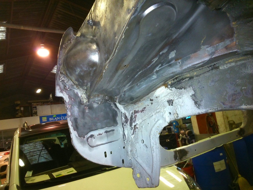

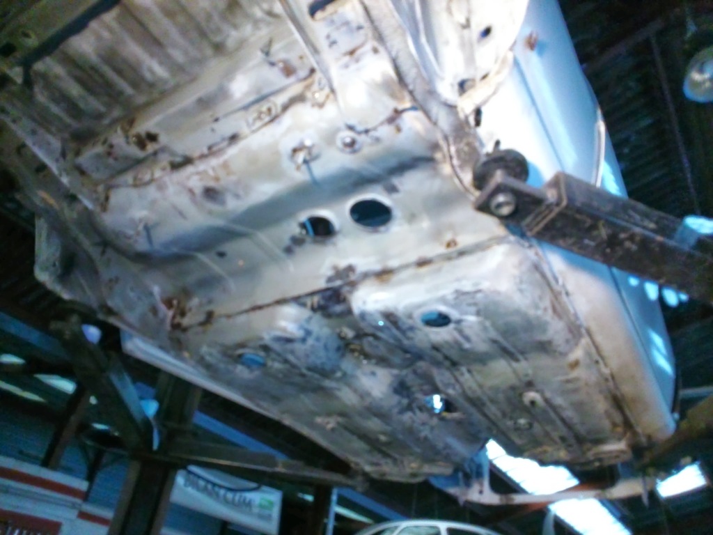

J'ai commencé à m'occuper du déblaxonnage des joues d'aile.
Place aux photos :)
Aile avant droite :
Aile avant gauche :
Encore une journée bien remplie.
A plus pour d'autres aventures :zz:

Nickel :ok: vraiment chiant le deblaxonnage. <_<
Passerais sûrement suis en vacance fin de semaine :D

Tu le fais comment ?
Moi je l ai réalisé au chalumeau sur une T2
daltoncity
Messages : 155
Enregistré le : 03 févr. 2014, 20:58
A remercié : 13 fois
A été remercié : 2 fois
Re: 205 Rallye en cours de restauration
Message par daltoncity »
Avec plaisir, tu me tiens au courant :)
Avec un décapeur thermique et une brosse rotatif à air comprimé.
C'est très long et le casque et les lunettes obligatoire :crying:

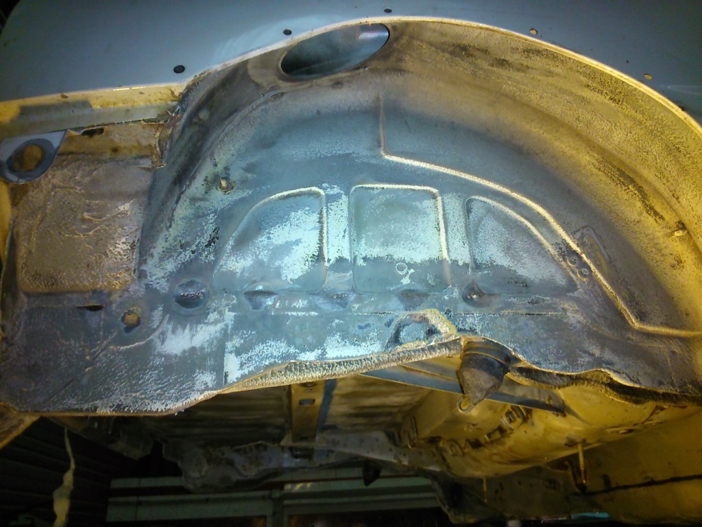

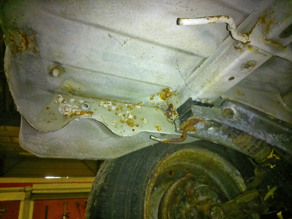

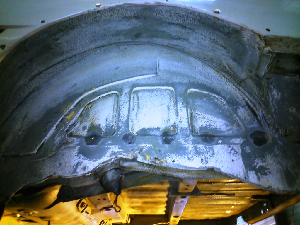

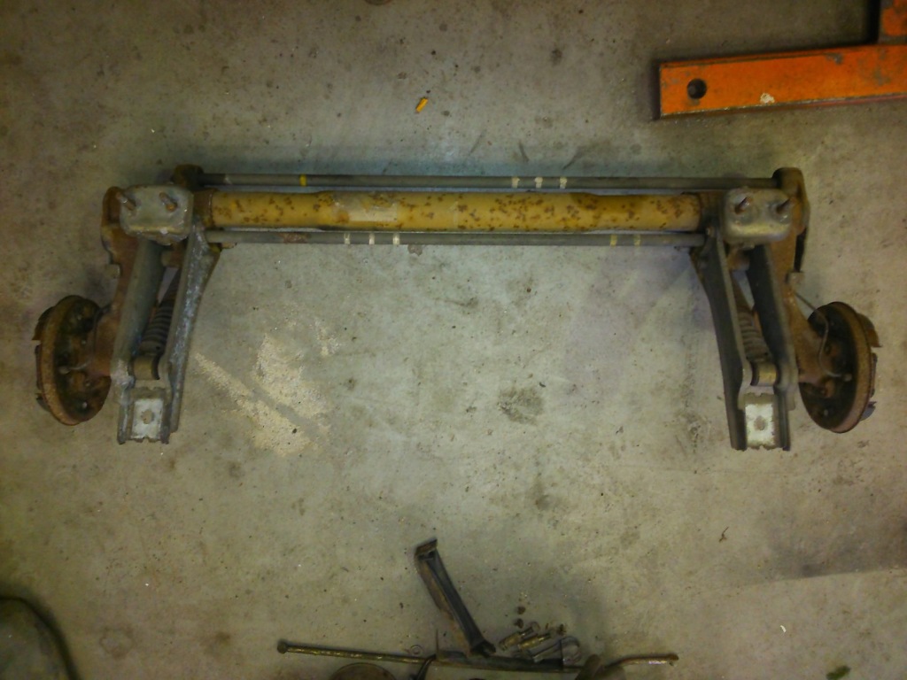

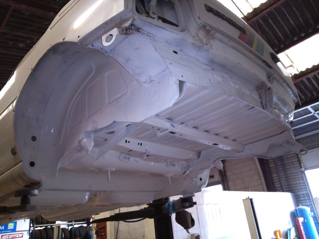

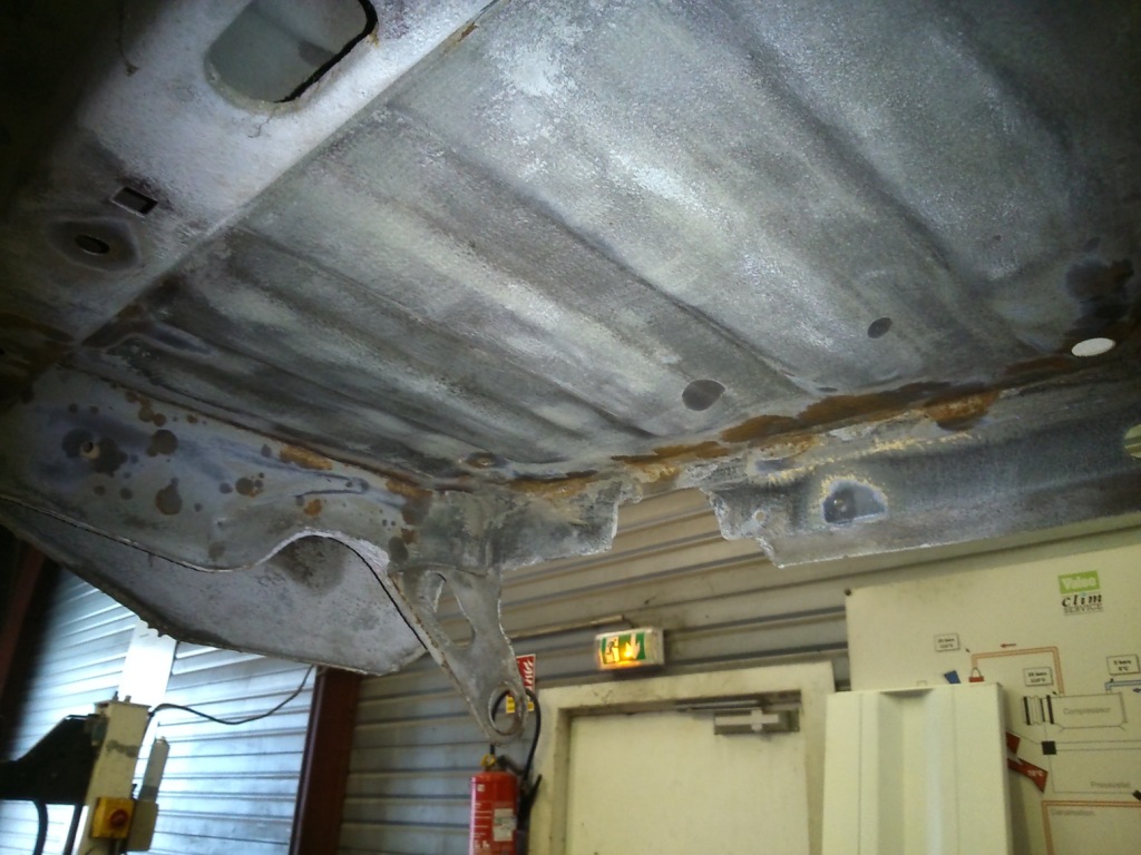

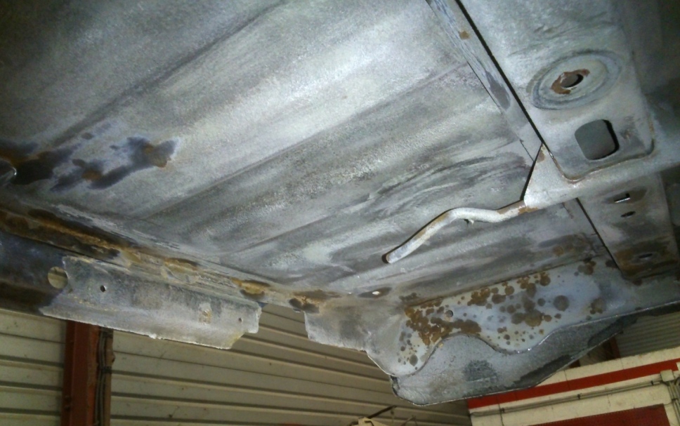

Salut à tous,
Mon petit boulot de la journée en images :D

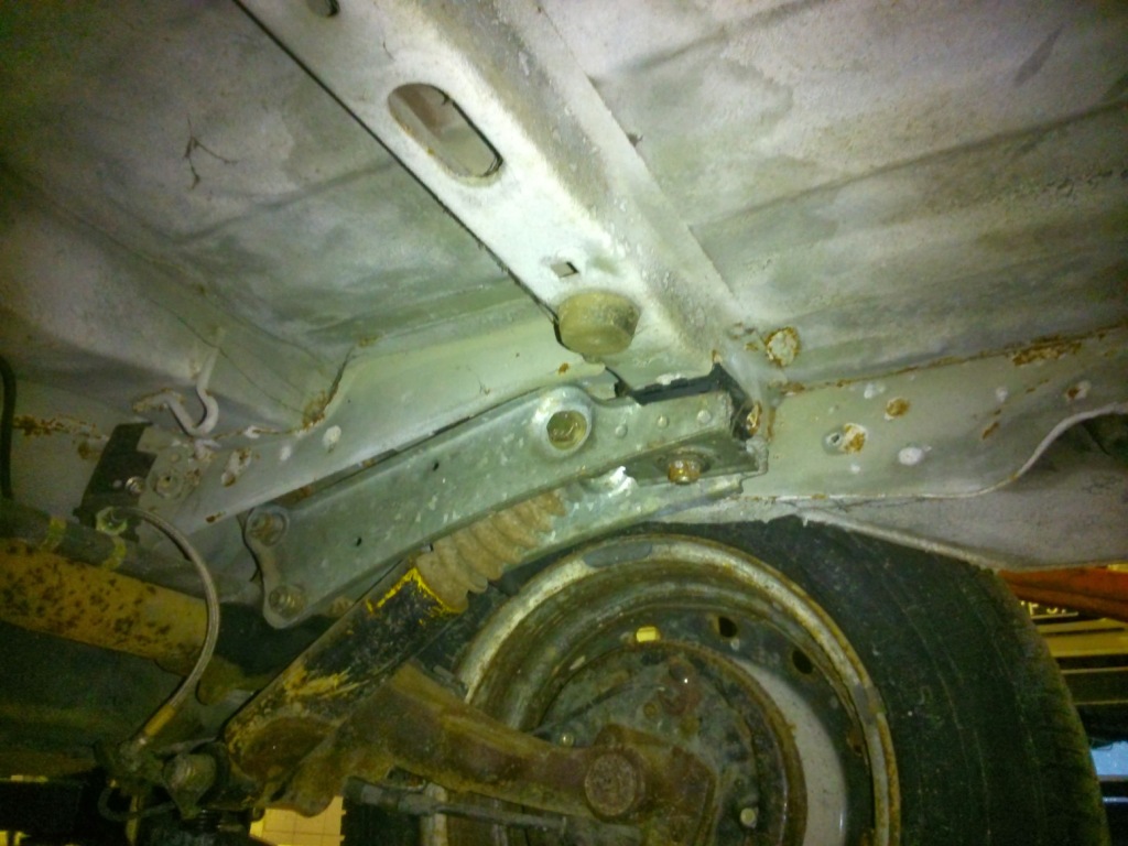

Démontage du train arrière, pas de jeu de roulement et mâchoires neuves et de montage du réservoir.
Un petit décapage et demain en après, blaxonnage et peinture.
AR Droit
AR Gauche
Derrière le réservoir à gauche
Derrière le réservoir à droite
Sous le train arrière
Bye à bientôt :ok:

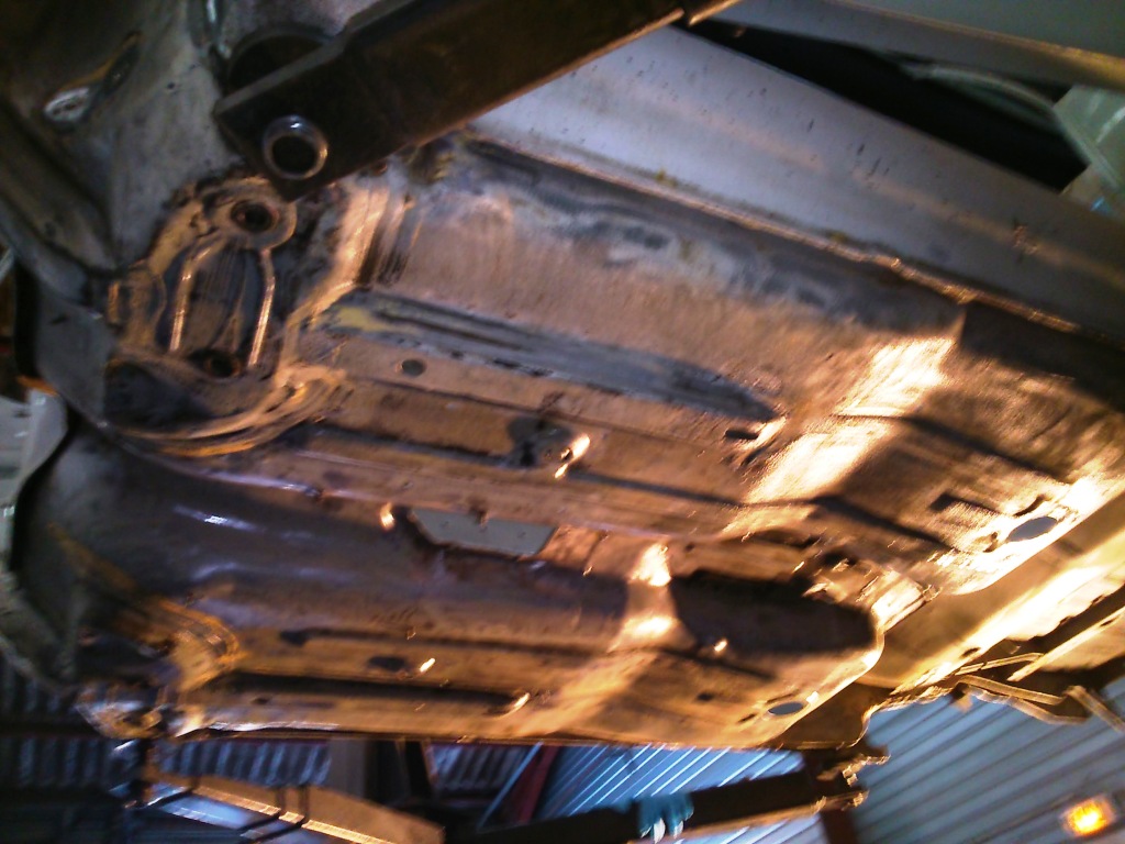

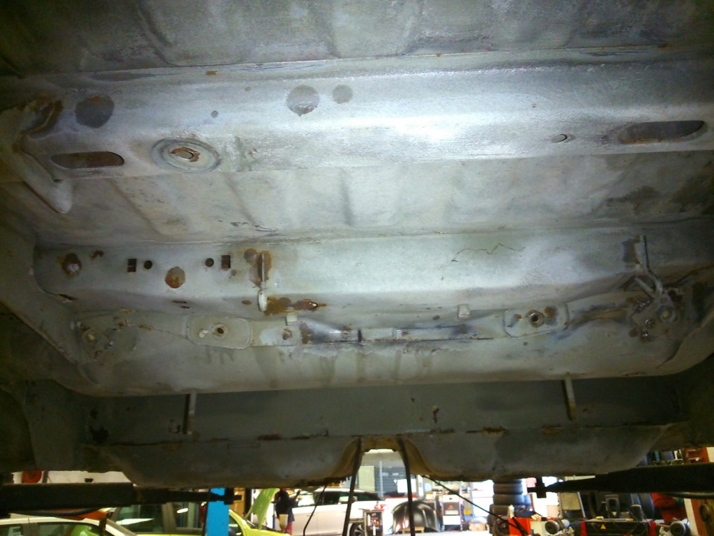

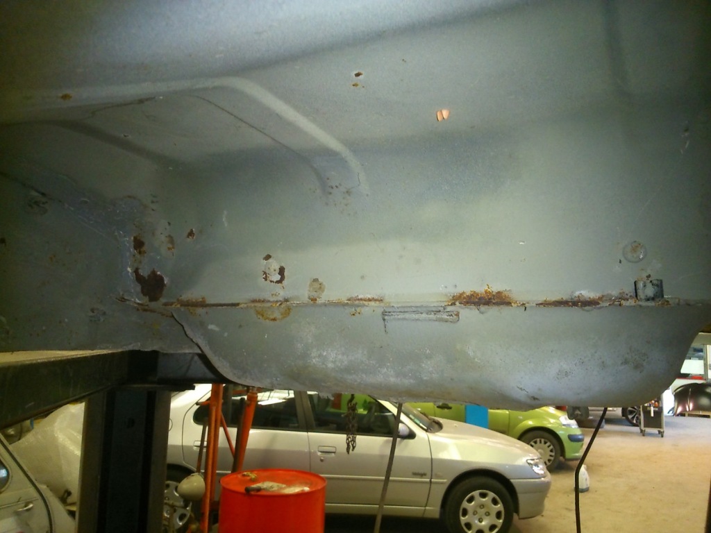

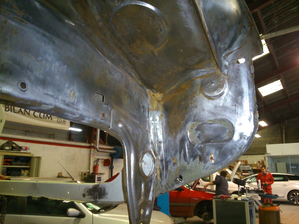

Changement de programme aujourd'hui.

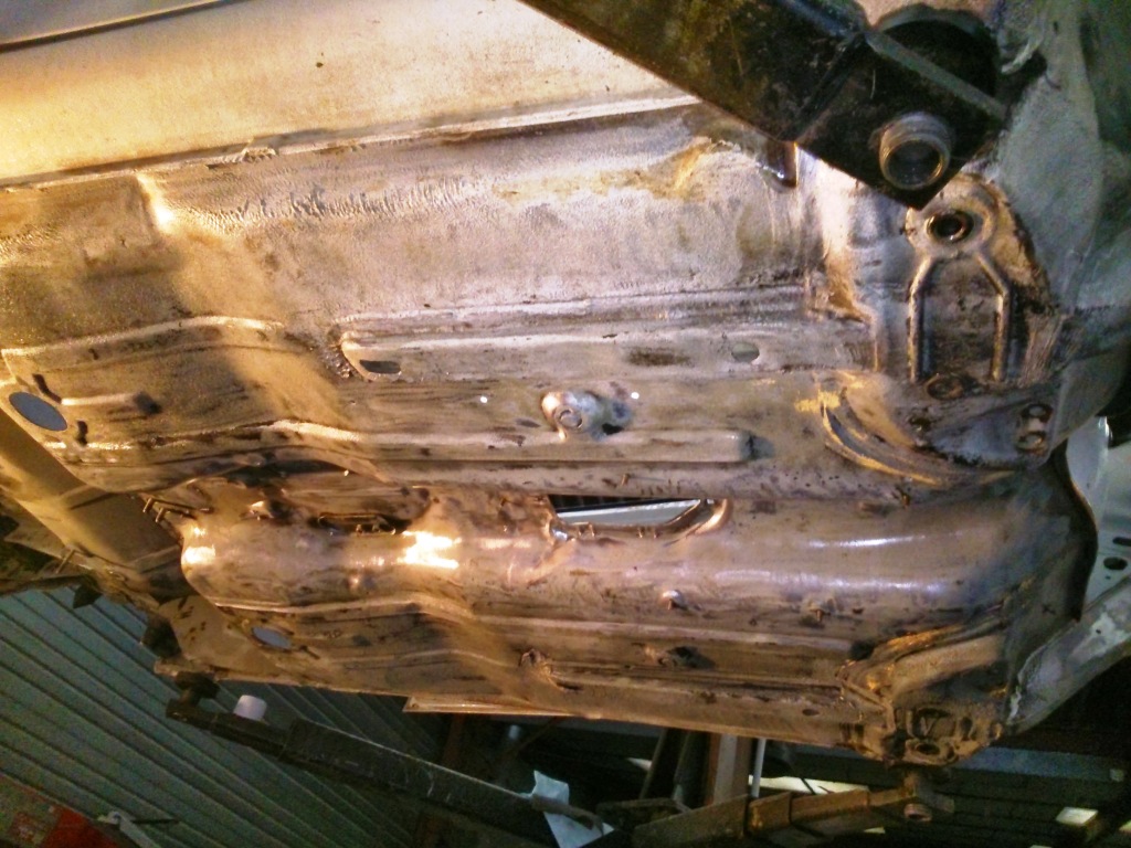

J'ai décide de faire tout le châssis, décapage, degraissage et poncage au 80.
J'ai un peu mal aux bras, mais bon c'est pour la bonne cause :)
Je fini ça demain et la semaine prochaine mise en après, blaxonne, et peinture.
A plus les fans de ralloche :ok:

il en faut du courage, surtout la tête a l'envers !
en tout cas , ça décape sec :ok:

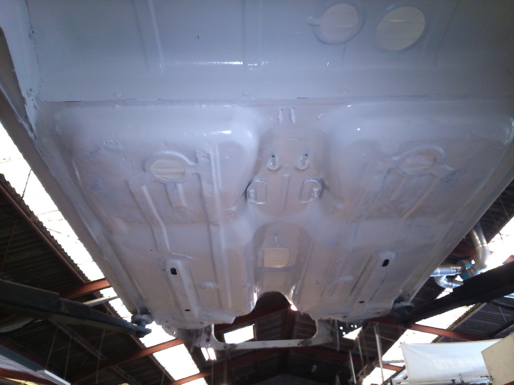

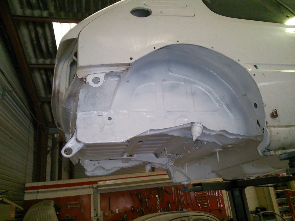

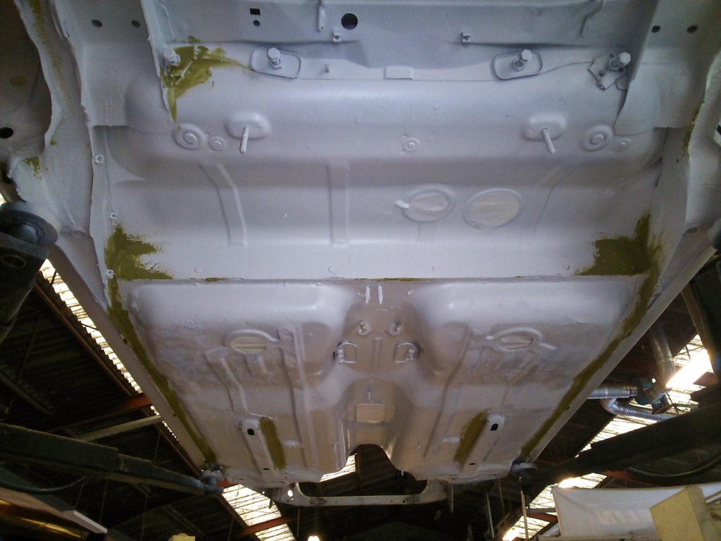

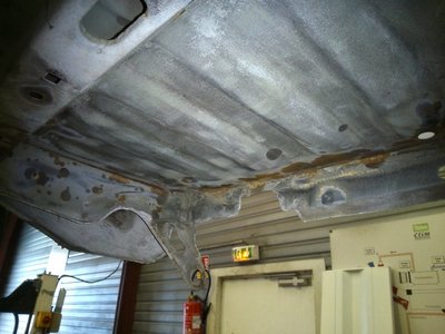

Salut à tous,
Des nouvelles de ma ralloche. :D
Après le décapage place à l'après blanc et joints d'étanchéité
Prochaine etape le blaxonnage :)

Messages : 20324
A été remercié : 115 fois
Beau boulot,.......
Heureusement,.....le pont favorise sérieusement pour le dessous de caisse. ;)
Messages : 8831
A remercié : 1228 fois
A été remercié : 1597 fois
Ca me rappel plein de souvenir tout ça !!!!! <oo>
C'est long, chiant, degeulasse et penible physiquement.... Mais le rendu est top au possible . :ok:
Y s'ont une drole de couleur tes joints !!!! :D
Tu utilises quoi comme anti-gravillon ?
Messages : 20324
Teelck a écrit :Ca me rappel plein de souvenir tout ça !!!!! <oo>
+1,.....mais c'est le prix à payer pour avoir ce résultat.
Le souci est que lorsqu'on commence en se disant,je vais juste faire çà,.....on finit par se taper toute l'auto. :lol: :lol: :lol:
Messages : 37373
A remercié : 2607 fois
A été remercié : 1778 fois
AH ben là... elle risque plus rien question corrosion :bien:
