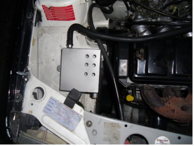

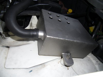

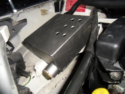

Bon, si non, j'ai un petit artisan qui m'a fait une pitite boite de recupe d'huile. Il a vite fait regarde, pris une cote ou 2 et hop.
Il fait du sur mesure tout ce que tu veux il suffit de lui dire ce qu'on veut et po trop cher en plus, pour une fois.
Il a rigolé en voyant la raloche, lui est plus V8 AUDI, du 4.2L en quattro, mais fana de voiture.
Pour les jantes a l'arriere ca touche, mais vraiment très très peut doumage pour mouai.
