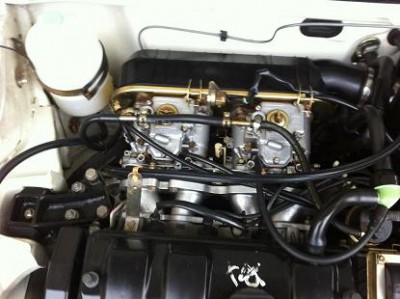

Ca y est ma Rallye est terminée. Changement de tous les fluides, de la capsule d'allumage et du phare côté conducteur. Pour le phare j'avais un Valeo côté conducteur (j'avais cassé mon phare d'origine en 1993).... et pour terminer lavage moteur avec changement du bocal de refroidissement par un neuf.
Je suis arriver a retrouver un origine sur leboncoin (marque Satucrus). Les nouvelles plaques d'immatriculation personnalisées sont installlées.... J'ai été obligé de racourcir l'avant.
On fera notre première sortie début Octobre avec le club GTI (cirque de Navacelles et l'Aigoual) il ne me restera plus qu'à faire régler les carbus.
Place aux photos.

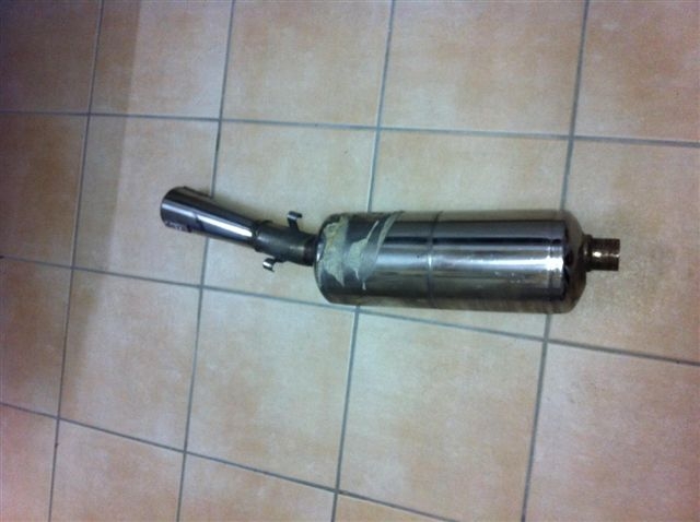

Bon OK il n'est pas pour 205 (à priori golf 1 mais j'ai des doutes.... en plus il est de 2002) je ne sais pas si il faudra que je raccourcisse le cone en plus il n'est pas droit (va vers la gauche) et l'adapter pour ma ligne d'origine.... J'aimerai votre avis... quelqu'un l'a déjà fait ?. Quelqu'un connait vers Montpellier une personne pour me faire les soudures ? et pour le collier central des silenblocs vous avez une solution ?
Il n'est pas du tout abimé (c'est du scotch sur le dessus), juste à nettoyer...

Il à déjà été bidouiller ce cone !
philippe
Messages : 266
Enregistré le : 30 août 2010, 11:22
Re: 20 ans de rallye
Message par philippe »
On dirait pas... soudures nickel, les pattes de fixations aussi et même la partie "en plus" est en inox....

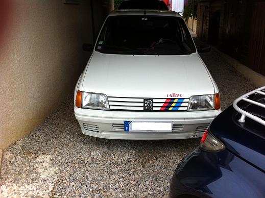

superbe 205 :)

Je viens de regarder avec attention, le Devil n est pas bidouillé. Il est bien d origine..... Par contre j ai du travail d adaptation.
Je vous tiens au courant. :ok:

Belle auto que tu as là, ça fait plaisir d'en voir dans cette région là !
Bel effort coté moteur, c'est nickel propre :ok:
Au plaisir de te rencontrer cet été, avec les petits copains de la région :ok:

Pour les silent bloc du silencieux tu dois pouvoir trouver un cerclage métallique qui entoure le silencieux et qui comporte de quoi fixer les deux tiges (que tu peux créer avec de la tige filetée au besoin).
Mais par contre bonjour le travail sur la position du cône et de l'emmanchement côté ligne pour que tout ça soit bien positionné sous la 205 :wacko:

J'ai trouvé un collier en inox pour tuyau de chauffage dans un magasin de bricolage.... Nickel. J'ai pris de la tige filetée de 8 pour les fixations sur les silenblocs.... Ce week-end je vais dans une casse auto pour récupérer un vieux pot de 205.... juste pour la colerette.... J'ai un copain qui soude l'inox re-Nickel.... là ou sa va se corser c'est le centrage sous la Rallye.... je pense que je vais rigoler ou pleurer :( :( :(

Pour le soudage de la colerette inspire toi de l'inclinaison sur le pot de récup ! :ok:

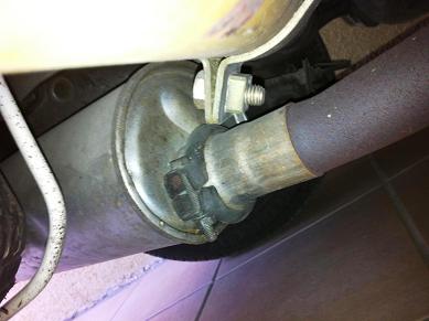

J'ai besoin d'aide..... D'après vous, la ligne que j'ai sur la Rallye est une ligne à colerette ou une ligne à emmanchement avec un adaptateur de type Walker pour qu'elle soit adaptable avec ma sortie de type colerette....
Si c'est de l'adaptable vous pensez que je peux retirer cet adaptateur car mon devil cone est à emmanchement et franchement ça m'arrangerais.... :rolleyes: :rolleyes:

La pièce présente sur la photo permettant de joindre une ligne à emmanchement sur un silencieux à collerette semble bien pratique !
Et je ne vois pas ce qui empêche de faire de même avec ton Devil en gardant cette ligne, sauf si le diamètre n'est pas le même.

Ah oui mer*e ! Ton cône est à emmanchement !
Et bien emmanche le sur la ligne, si elle est à emmanchement ! :lol: Et vu la gueule de la ligne par rapport à la pièce d'adaptation, elle semble bien être à emmanchement... Maintenant au démontage tu verras sous la pièce d'adaptation l'état de la partie à emmancher... Peut être morte :unsure: D'où l'adaptation actuelle...

Vendredi j'ai récupéré à la casse un pot de 205 Turbo D. J'ai découpé sa collerette et la faire souder sur le Devil inox.
Après une bonne heure de calcul pour son positionnement je le fais également raccourcir de 6cm entre le cône et le corps du Devil. Il était beaucoup trop long. Il est parti à la soudure. A suivre.... Restera plus que le remontage sur la Rallye et là je croise les doigts :crying:
