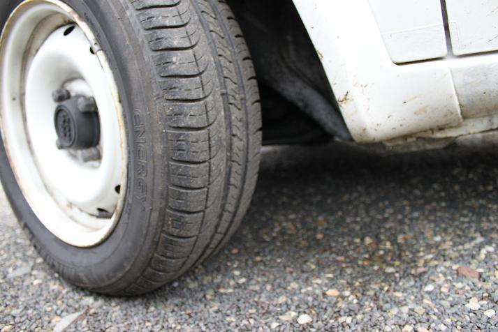

Au faites les amortos PTS sont montés :) ca va bien !!!!!!!!!!! :ok:

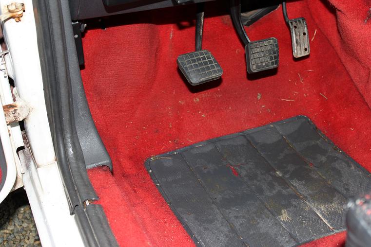

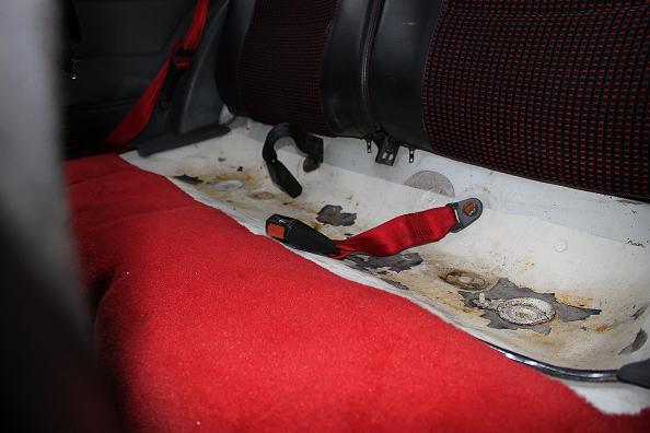

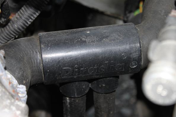

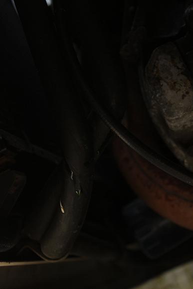

Coucou tout le monde !
Bon je n' arrive pas ici avec de bonnes nouvelles :( ma rallye se transforme en piscine :blink:
Depuis 1 ans elle ne roule quasiment plus , et de plus , je n' ai pas d' autres choix que de la stocker dehors .
Et la , en une année , elle a souffert la pauvre ( corrosion , oxydation ...etc)
Aujourd' hui je me suis rendu compte qu' il y' avait de l' eau au sol , derrière le siège passager .
Je décide d' aller faire une petite dizaine de km pour la dégourdir et l' aérer !
En rentrant a la maison , je remarque que au niveau de mes pieds , c' est trempé aussi !
Du coup je tate toute la moquette et c' est trempé partout !!! (un peu moins coté passager avant , juste légèrement humide)

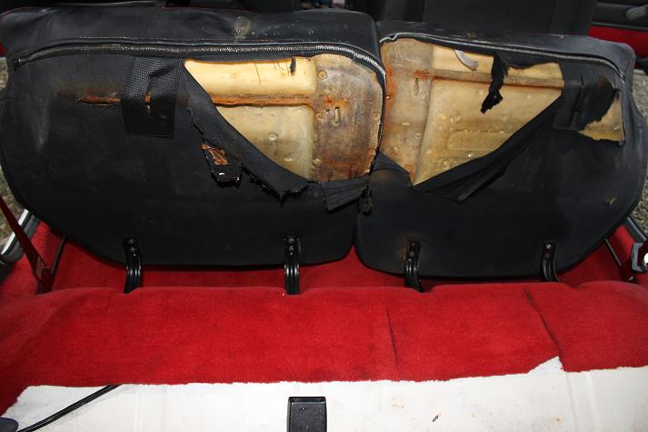

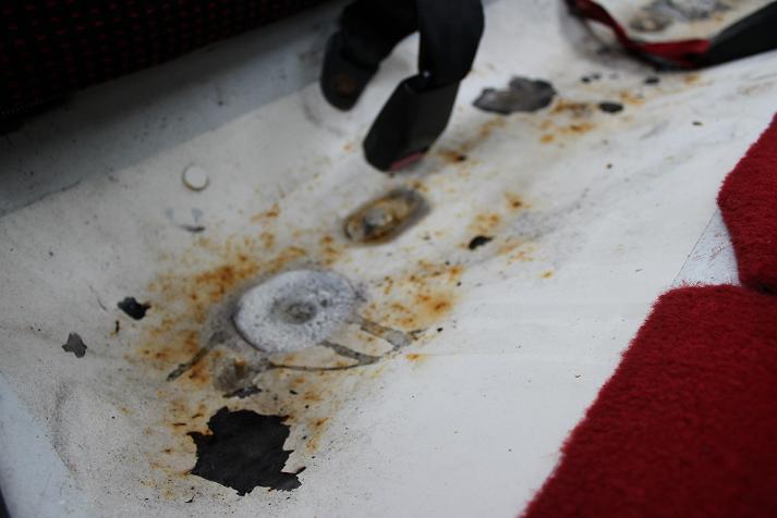

Sinon meme sous la banquette arrière c' est humide (dans la cuvette) , il y' a carrément de l' eau qui stagne :crying:
Je comprend rien , je suis dépité !!!
Radiateur de chauffage qui fuit ??? Joint de porte et/ou de custode HS ??? Ou autres choses ???
La voiture consomme pas mal de liquide de refroidissement et fume un petit peu blanc .
J' entend aussi comme des "glou glou" par moment , derrière le tableau de bord .
Avez vous des idées ? D' ou peuvent venir ces problèmes ?

pour ta conso de liquide et les glouglou je pense que tes bon pour un bon joints de culasse :crying: :crying:

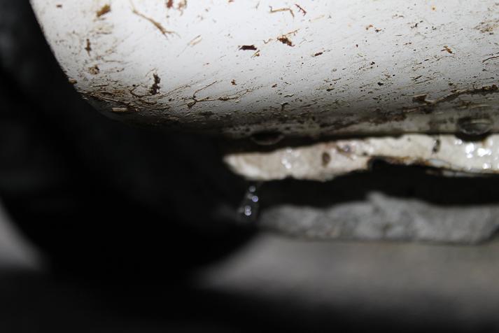

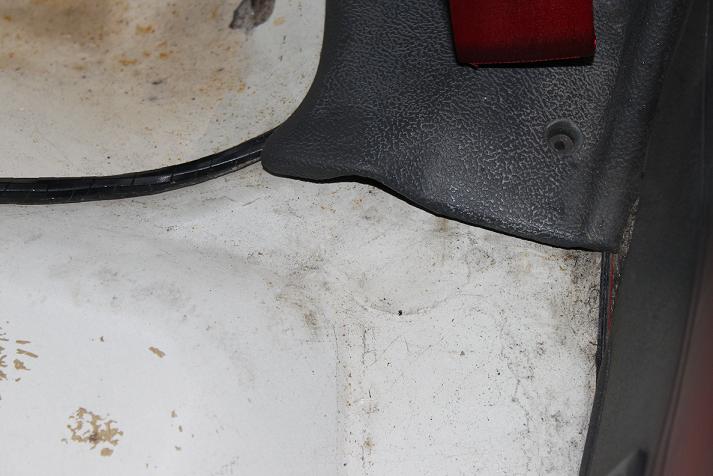

Peut etre que l' eau de pluie se "stock" dans la caisse , puis fini par s' écouler par ici ???
De l' eau coule de l' aile avant gauche

Pour devant, radiateur de chauffage...c'est sur ;)
Et derrier, inspecte tes joints, y compris coffre en arrosant de loin au karcher :ok:

marco pts a écrit :pour ta conso de liquide et les glouglou je pense que tes bon pour un bon joints de culasse :crying: :crying:
Un joint de culasse :wacko: , pas tres bonne nouvelle :(

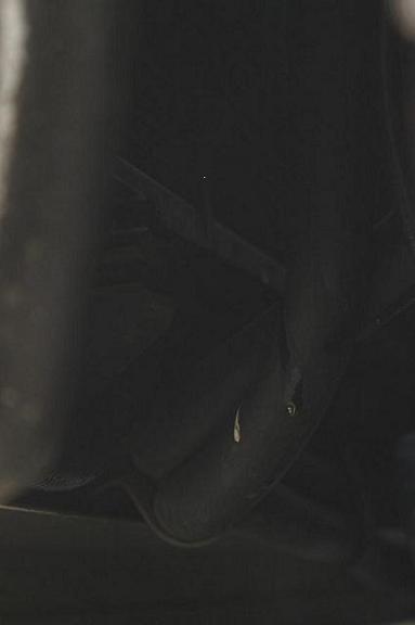

J' ai aussi vu une fuite de liquide sur une durite ...

greg vdb a écrit :Pour devant, radiateur de chauffage...c'est sur ;)
Ah ok radiateur de chauffage , bon bon bon , ca sent les frais tous ca :wacko:
OUH bah a mon avis si je fais ca je noie le coffre , y' a déja de l' eau dedans !!! Et dans le coffre ca peut venir que de l' eau pluie ? Non ?
scale33 a écrit :Elle boit cette auto?.................................
Oh oui scale , elle picole pas mal de liquide ma pauvre ralloche !
Et quand j' ouvre le vase d' expansion , meme moteur froid depuis "2 semaines" ca fais "pissshhh" et je trouve ca bizarre ...

Pour l"eau dans ton coffre, voir tes joints, de custodes et de coffre,
et puis un truc bête, si tu as un bocal de liquide pour ton essuie glace arrière, qu'il y a du liquide dedans et que ton bocal est fendu comme le mien, alors fuite et évidemment tout se répend dans ton coffre et sous la banquette.
Pour le radiateur de chauffage, comme tout le monde il a du rendre l'ame !!

vérifie que ta baie de pare brise soit propre (les évacuations) et que l'eau ne rentre pas par le conduit de la ventilation ;) (glou glou derriere le tableau de bord et de l'eau au pieds :rolleyes: ...)

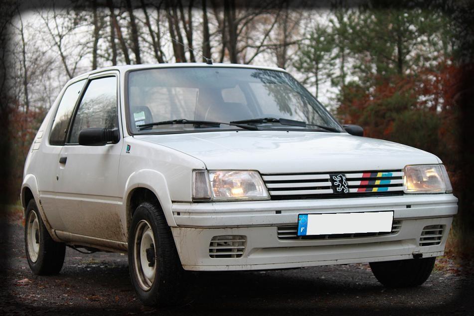

Petite sortie de la rallye mercredi aprem :p ca détend !!!
(la pauvre fesait la tete , bah oui le 14 , donc mardi c' étais notre anniversaire ...déja 3 ans de vie commune)
Je me suis donc senti un peu obligé de lui offrir quelques "cordes a fond" pour feter ca :blush: .
Bielles dégourdies et carbus décrassés ! (malgrès ses 221000km et un ensemble qui n' est plus frais du tout ...bah ca pousse encore pas mal :wacko: )
Ah ca fais du bien , y' avais longtemps que j' avais pas vu un papy tirer son chien dans le fossé tout en levant les bras au ciel :D :D , les bandes pts doivent leurs faire peur ...
