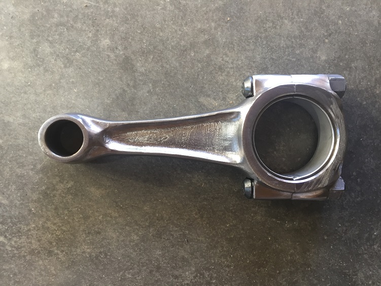

Une nouvelle bielle est prête pour remplacer celle qui est défectueuse
Poids : 577g avec coussinets et vis neufs (comme les 3 autres) :ok:

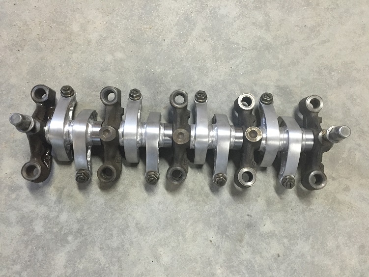

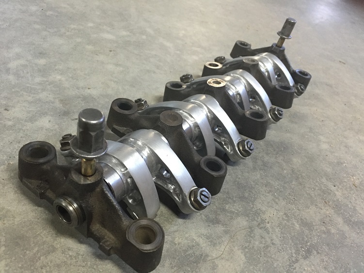

J'ai également terminée ma rampe de culbuteurs avec le remplacement des 4 ressorts par 4 bagues acier (faute d'alu) :ok:

Tu as bien fait de repartir sur une autre bielle
Par contre tu n'as pas peur que les bagues en acier attaque le culbuteur?

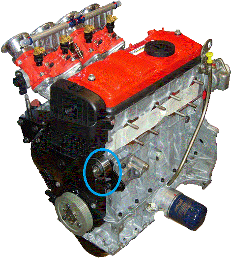

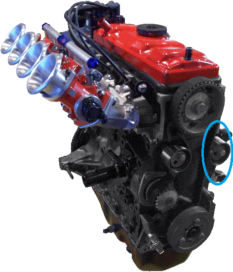

flav63 a écrit :Il me faudrait plus d'info sur cet AAC (une fiche technique en gros comme pour le cat m'as avec la levée soupape au PMH, etc... J'ai aussi une question, quelqu'un connait-il un galet tendeur pour distrib un peut plus gros en diamètre que celui de la rallye d'origine ou XS, je suis limité en tension de courroie avec tous mes rabotages :unsure: merci
il faut ajouter un galet tendeur au niveau de la pate de fixation d'alternateur. ^_^

une autre

Le montage des bagues sur la rampe de culbuteurs été fait par peugeot à l'époque

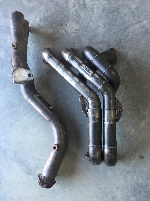

J'en ai juste profité pour nettoyer un peu mon collecteur d'échappement :

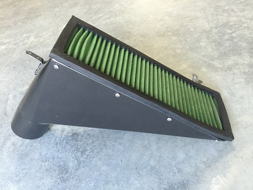

Le filtre à air est nettoyé et la boite à air a reprit un coup de barbouille :

C'est propre :ok: J'adore ton collecteur Daluz <oo>

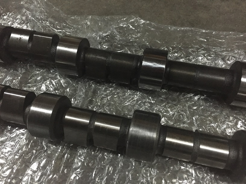

Voila un nouveau problème qui arrive: je viens de recevoir mon AAC CatCams neuf et j'ai un gros doute sur l'usinage des cames à cause de leur couleur (AAC neuf en haut et mon ancien en bas) <_<
J'ai envoyé cette photo au fournisseur qui à un doute lui aussi, je dois renvoyer l'AAC chez le fournisseur pour vérification :angry:

Très surprenant :o A mon avis, y a une grosse boulette d'usinage :(
Messages : 4507
A été remercié : 93 fois
Re: Je remonte ma 205 rallye F2000-12!!!
ah mon avis ils ont oublié de faire un truc

j'ai le meme collecteur que toi,je vais devoir redémonter pour refaire le cone de jonction avec la ligne,tu as utilisé quoi comme cone,à moins que tu aies acheté déja installé dessus,because quand c'est neuf y'a rien <_< on en avait fait usiner un mais je l'ai abimé :wacko:

il a l'air brut de traitement thermique ton aac,on dirait qu'il n'a pas été rectifié :blink:

l'AAC est reparti pour analyse, mon fournisseur pense la même chose que vous!!! <_<
Pour le collecteur, je ne sais pas d'ou vient le cône de jonction, il été comme ça lorsque je l'ai acheté

flav63 a écrit :l'AAC est reparti pour analyse, mon fournisseur pense la même chose que vous!!! <_<
C'est quand même fou que cet AAC ait pu être vendu dans cet état :o
