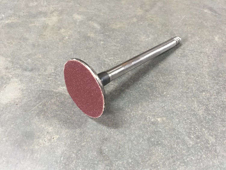

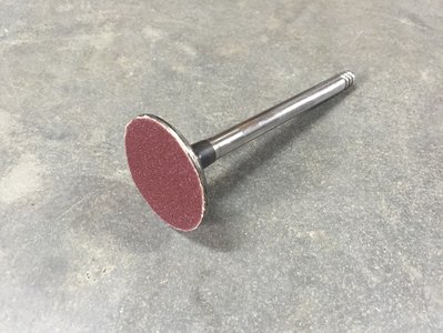

Voila l'avancement du weekend :
Création d'un outil spécifiques : la soupape de finition :ok:

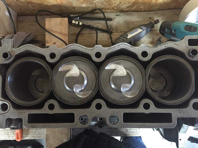

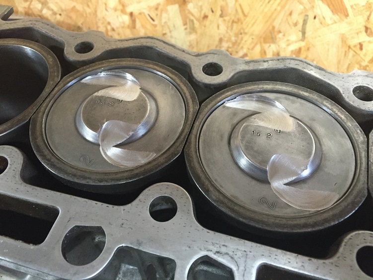

J'ai fais une soupape identique pour l'échappement et voila le résultat (reste quelques bricoles à reprendre) :

Par contre en prenant le jeu libre des battements de soupapes, j'ai pu détecter un problème au niveau de l'embiellage N°3 :crying:
A priori, la bielle N°3 à un coup par les carreaux car le piston reste environ 0.3mm plus bas ques les autres au PMH :( :( :(
Du coup je vais être retardé car je vais devoir alléger une nouvelle bielle ou toute les remplacer par un autre jeu de bielles complet (mais d'origine car je ne veux pas me retaper 4 bielles à allégées!!! ça fera comme ça :blush:

ton soucis ne viendrait pas du dépassement des chemises plutot ?
fais contrôler l'équerrage des bielles
