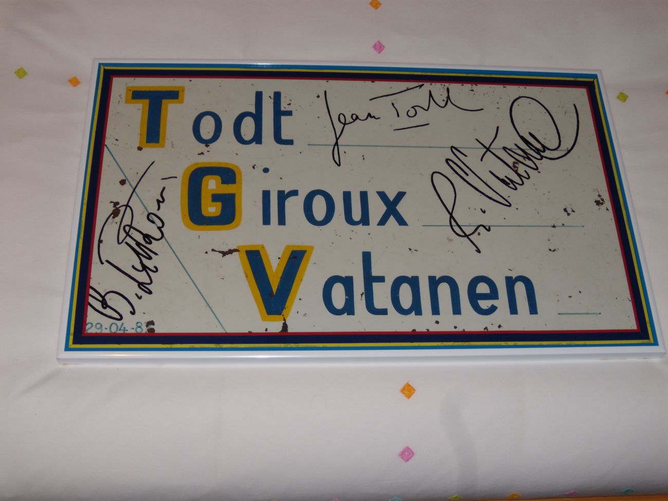

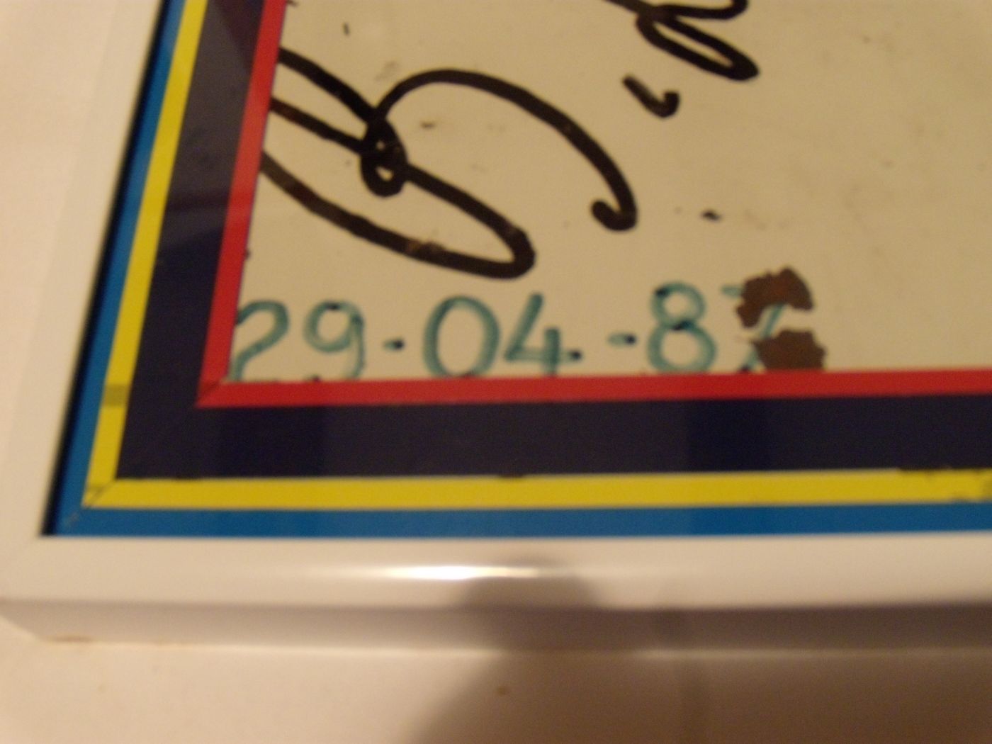

Juste deux petites photos d'un objet d'époque et artisanal qui est arrivé à la maison <oo>
La grande époque

François a écrit :Juste deux petites photos d'un objet d'époque et artisanal qui est arrivé à la maison <oo>
La grande époque
Encore un collector de chez collector pour la grange magique! Vous êtes des mordus dans la famille! Bravo, c'est superbe!
Messages : 37369
A remercié : 2606 fois
A été remercié : 1778 fois
Re: Une 89 et... Une Coupe!!!
La grande époque
OH MON DIEU !! <oo>
Plaque émaillée ?

Non Jean, c'est une tôle peinte, on voit que c'est fait à la main, au pochoir

Moi je le rappellle au collége avec un maillot de foot de la juventus j'avais fait plein de fausses signature dessus en faisant croire que c'était un dédicacé par les joueurs :lol: :mrgreen:
Jolie plaque surtout si c'est une vrai :ok:

Salut Bastien, je ne sais pas si c'est une vraie, en tout cas le type est pas un manche pour imiter les signatures, il n'a pas tremblé une seule fois!

super belle la plaque :ok:
mais c'est difficile a dire pour les signatures si c'est des vrais.
J'ai comparer avec les miennes et d'autre, celle de Todt et pas vraiment ressemblant et Vatanen il y a des similitude, du coup même les miennes j'ai un doute :(

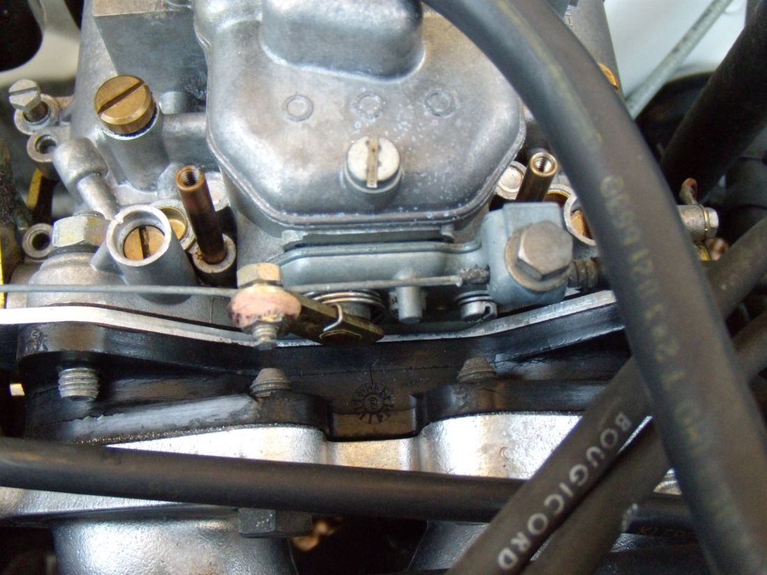

Ensuite on ouvre le capot, on débranche les durits qui sont reliées sur les carbus et qui vont au Miofiltre (1) et les 2 autres qui servent à la correction d'avance à l'allumage.
On dévisse les petites vis en laiton en faisant attention de ne pas les perdre surtout dans les graviers <_<

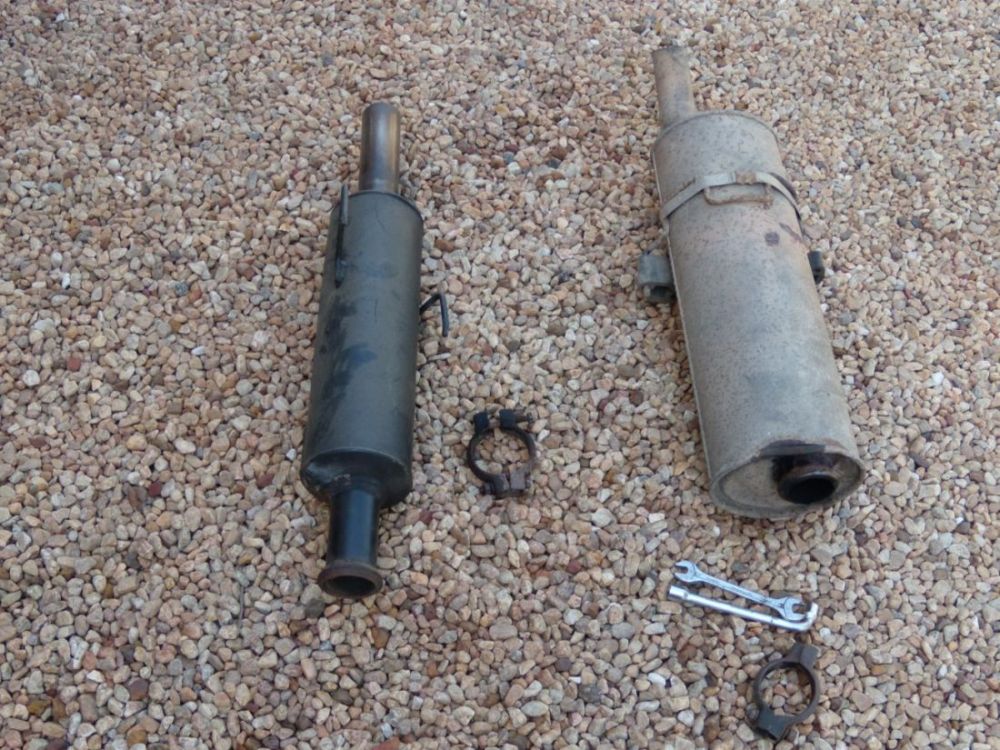

Changement du silencieux pour un qui fait encore plus de bruit, opération loupée lol

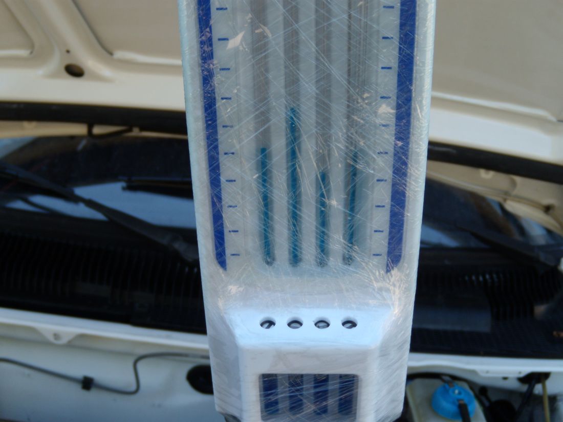

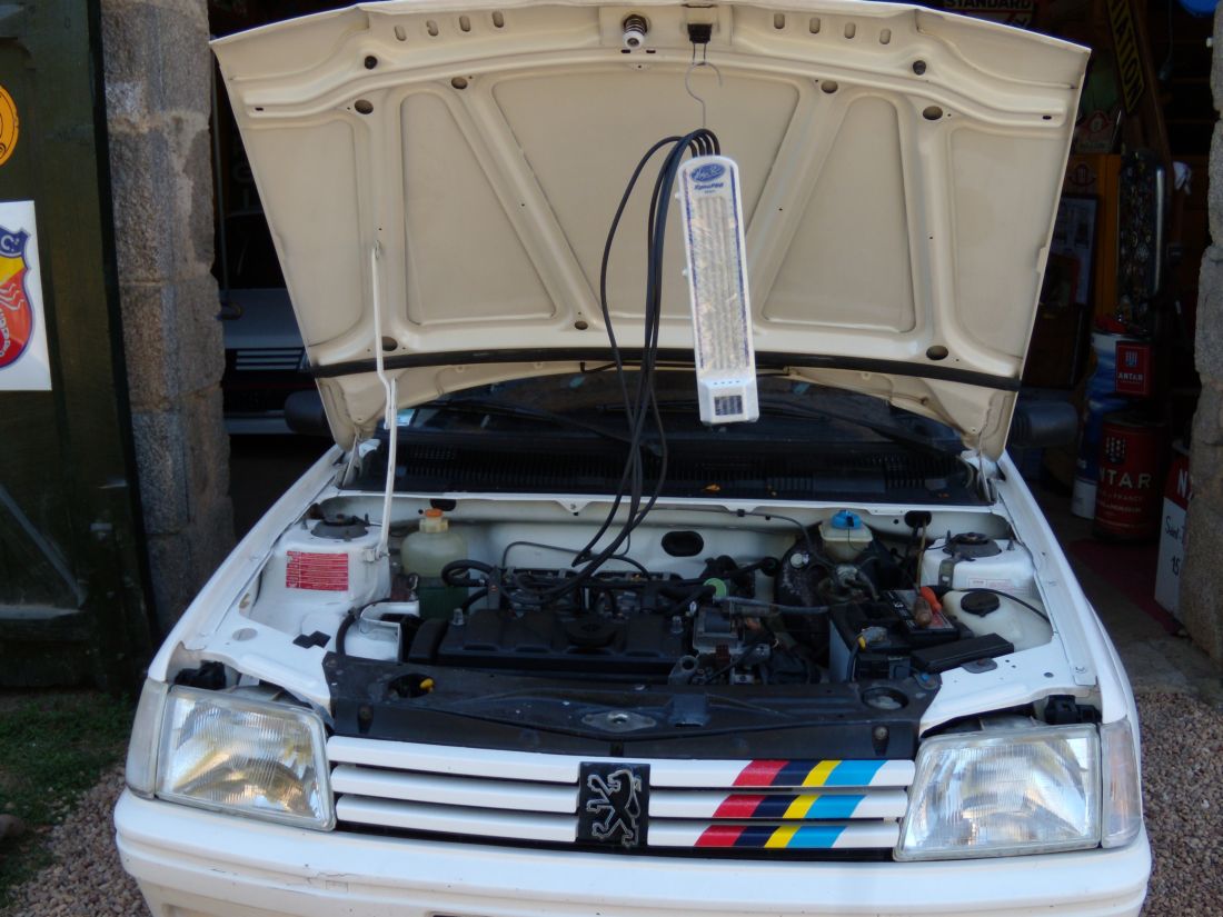

Voici l'appareil qui va nous être utile

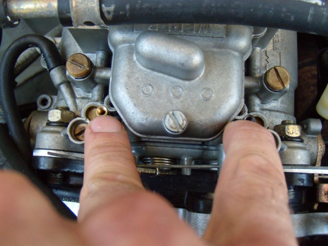

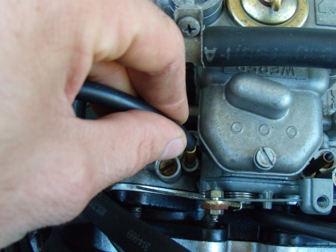

Les prises de dépressions sur lesquelles on branche l'appareil

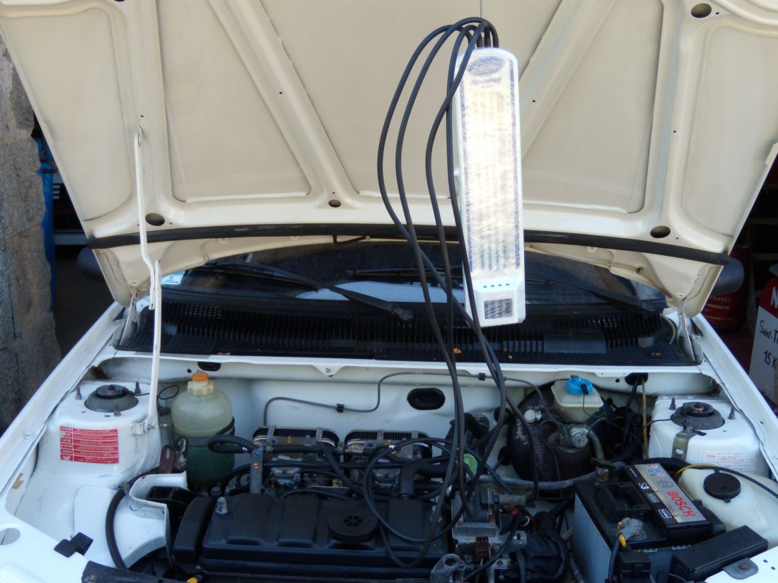

On relie le corps n°1 sur la prise n°1 de l'appareil et ainsi de suite
Maintenant on est prêt à démarrer

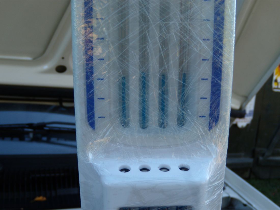

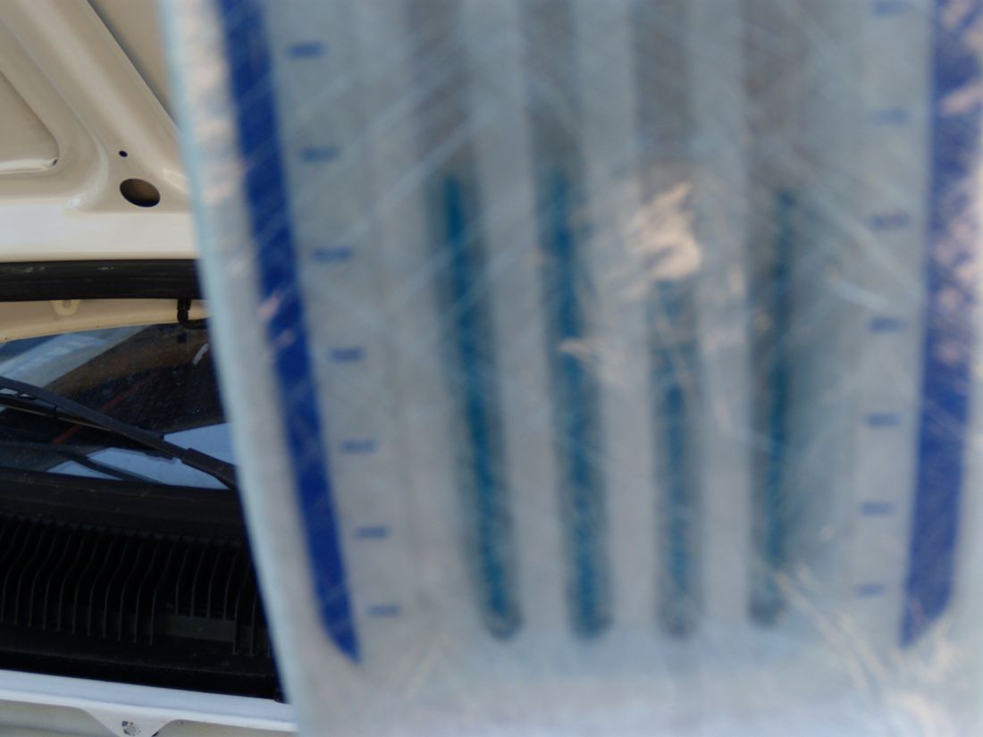

Pas super l'ancien réglage

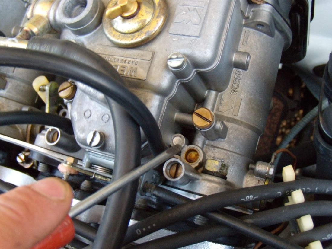

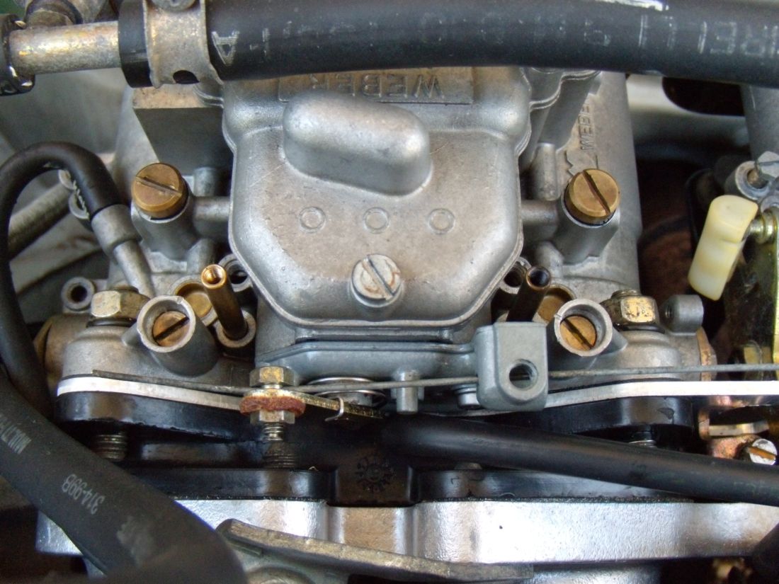

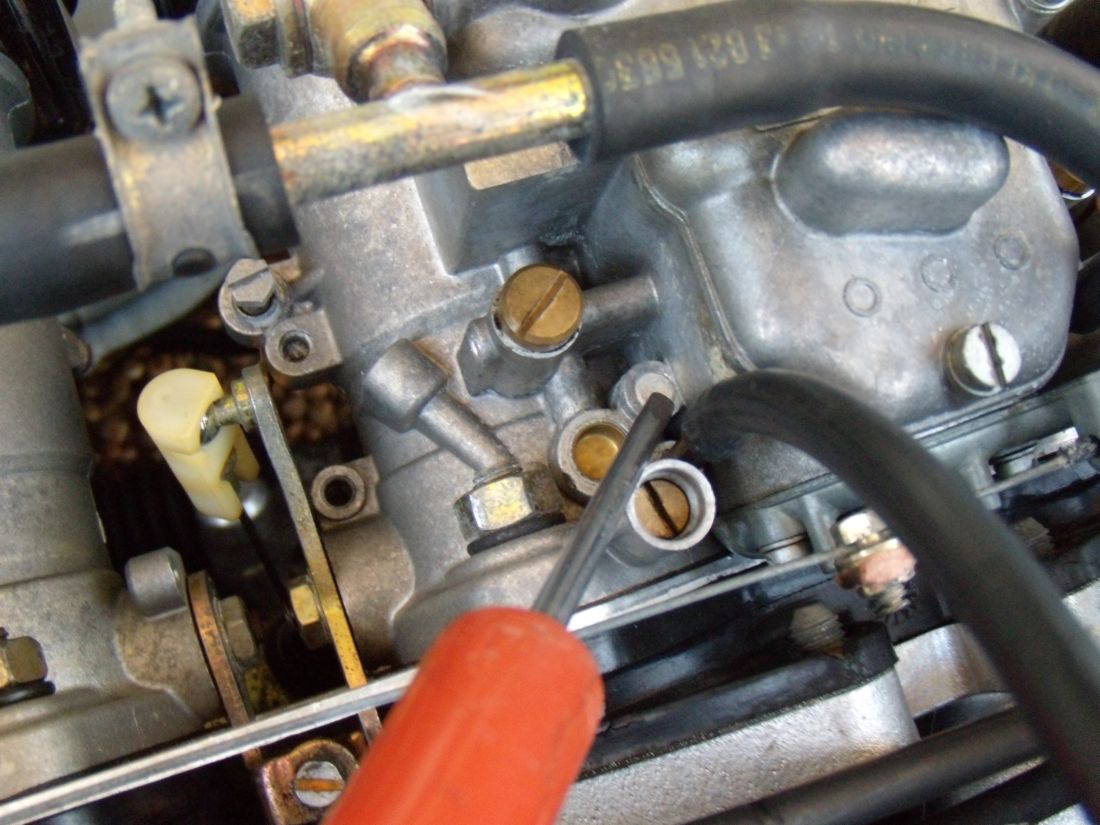

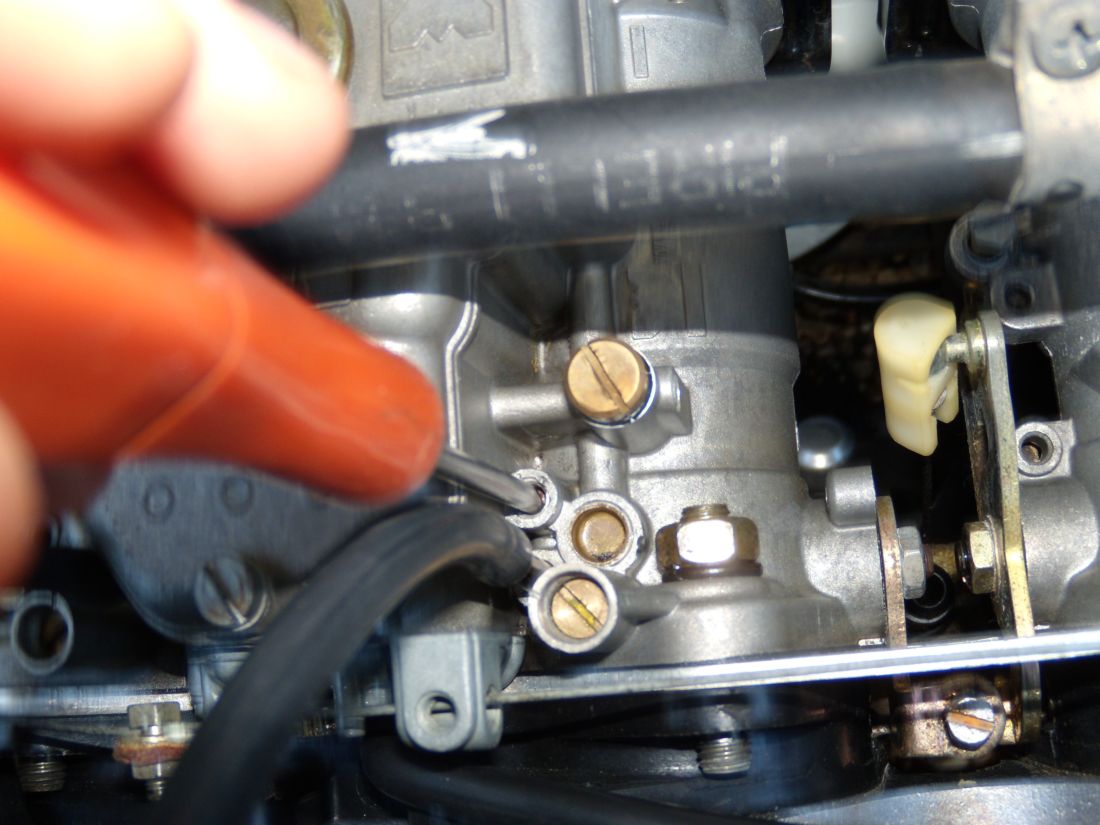

Agir en serrant ou déserrant ces vis pour équilibrer les dépressions sur chaque Weber

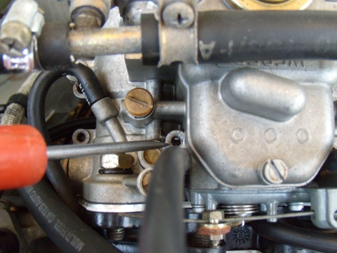

Si besoin faire sauter les plombs au pointeau et prier pour que la vis ne soit pas grippée
Idem
Idem
Les 2 colonnes de gauches sont quasi identiques, faire pareil pour celles de droite tout en veillant à ce qu'une des 2 vis d'équilibrage de chaque Weber soit serrée à fond

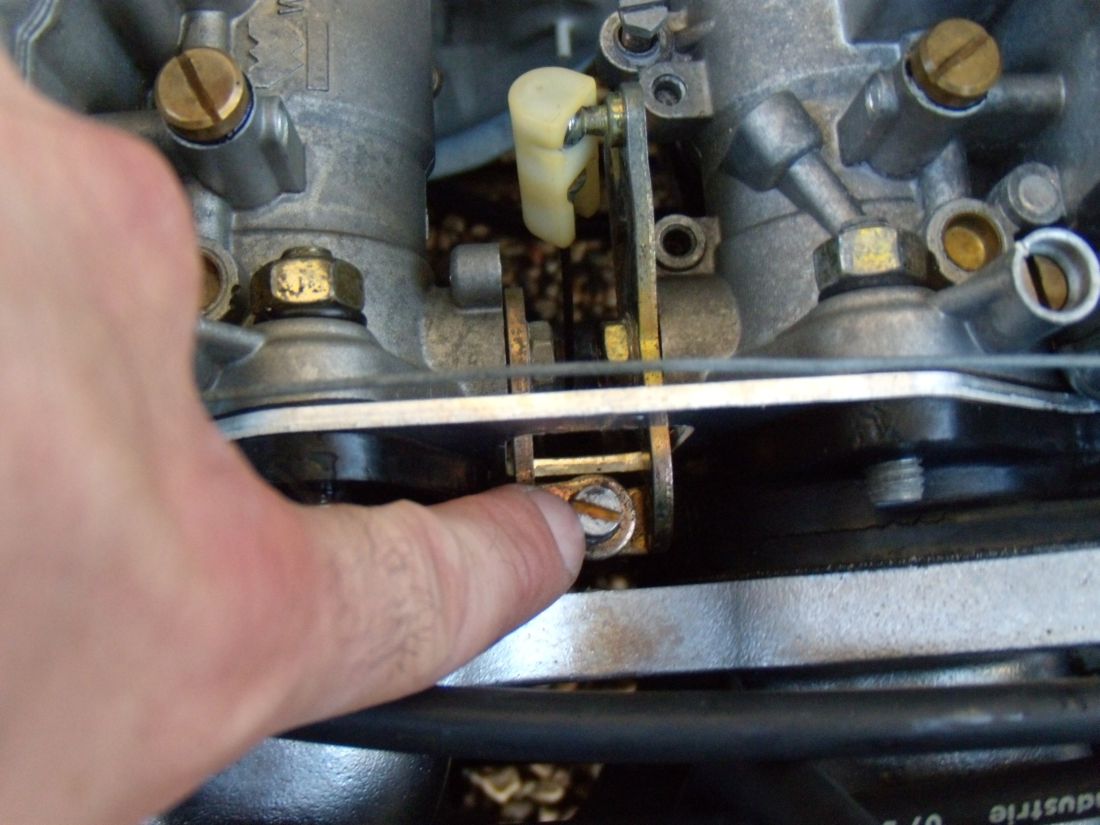

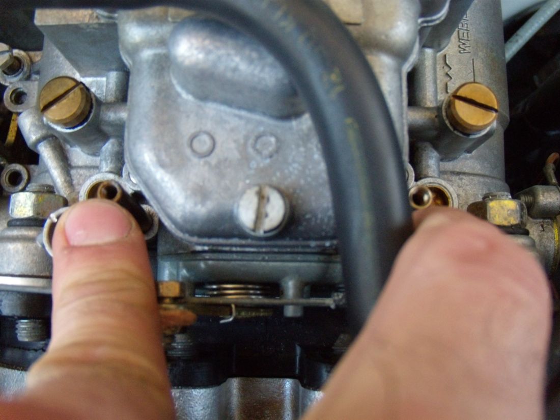

Maintenant on joue sur cette vis pour équilibrer les 4 dépressions
Au final on doit avoir quelque chose comme ça, baisser le ralenti et recommencer le réglage si besoin

Par rapport au Carbtune, ça n'a rien à voir, la qualité de fabrication est de très loin meilleure, l'affichage est très précis, avec les réducteurs, il n'y a pas d'oscillations quand le moteur tourne, tu peux étalonner les colonnes en agissant sur les 4 vis.
Franchement, c'est un très bon appareil, je le conseille plus que le carbtune mais le prix n'est pas pareil (compter 120€ pour le jouet)
