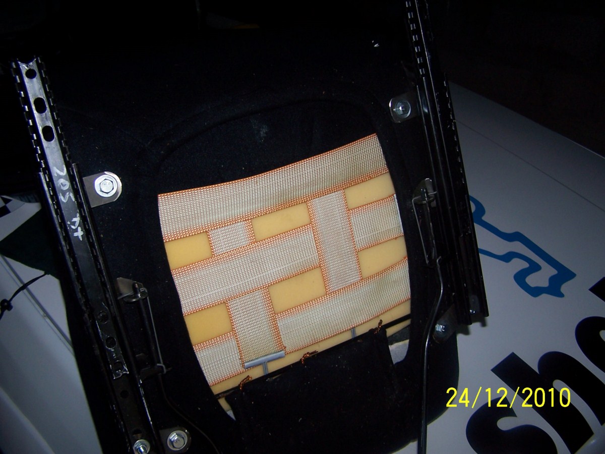

Les glissieres que j avais modifié pour les autres sieges tombent pil poil sur les baquets . reste a fixer et a faire l équérre pour la ceinture , je vais faire comme tu dis Jean-luc :ok:

Finalement tu as un système déjà opérationnel ;)

Oui :ok: Le seul ennui j ai enlevé un siege , mais le 2eme un écrou tourne dans le vide sous la voiture , :blush:
Messages : 20324
A été remercié : 115 fois
Re: Un "ancien" en 205 Rallye!
Lequel c'est qui tourne dans le vide? ;)

scale33 a écrit :Lequel c'est qui tourne dans le vide? ;)
A l arriere du siege :crying:
Messages : 20324
Quel coté du siège? à droite ou à gauche?et quel siège?Passager ou conducteur? ;)
jean-henri
Messages : 1568
Localisation : NICE
A été remercié : 1 fois
Message par jean-henri »
scale33 a écrit :Quel coté du siège? à droite ou à gauche?et quel siège?Passager ou conducteur? ;)
Siege conducteur a l arriere droit , le premier a l arriere , :ok:
Messages : 20324
Ok,je situe.
Alors le seul moyen et de percer ta vis de l'intérieur avec du 7 et retarauder à 8 si le filetage n'est pas trop endommagé.
Sinon,il te faudra repercer à 8,2 et mettre un écrou et rondelle large au remontage. ;) :ok:
jean-henri
Messages : 1568
Localisation : NICE
scale33 a écrit :Ok,je situe.
Le probléme c est que je suis géné par le siege :blush:
Messages : 20324
Il doit avancer pour y avoir accès,c'est obligatoire.
Tu ne dois pas être suffisament en avant.
Tu seras d'accord avec moi qu'il faut bien pouvoir la démonter en temps normal?
Ou alors ut coupes la tête à la Dremel en faisant attention à la moquette.
jean-henri
Messages : 1568
Localisation : NICE
scale33 a écrit :Il doit avancer pour y avoir accès,c'est obligatoire.
Non il n avance pas plus , les autres je les ai démontés avec la clé coudée a étoiles , il faudra que je passe sous la voiture pour bloquer l écrou cage :blush:
