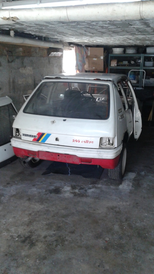

[JMKe] : 205 Rallye , bientot au but

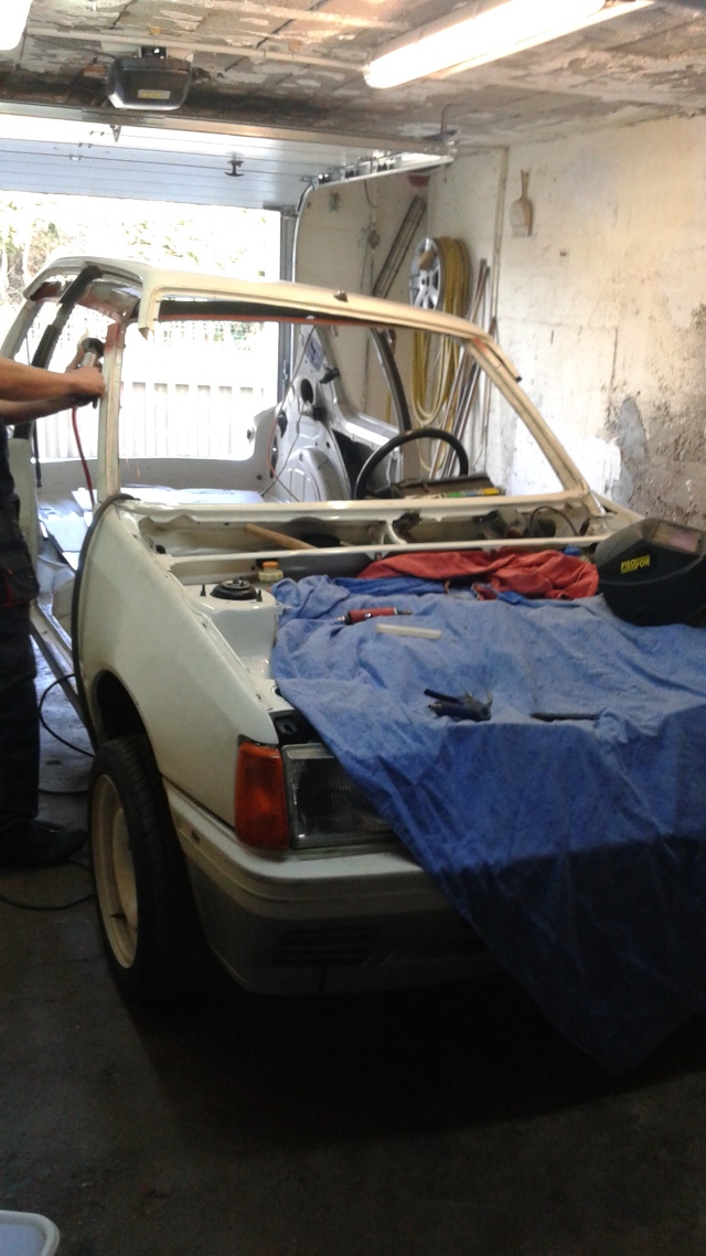

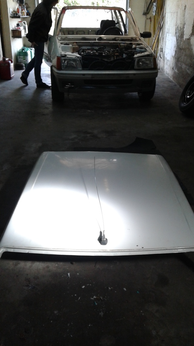

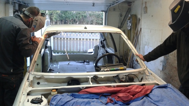

attention attention :
on redémonte :
a la soupe et ensuite a l'attaque : soudure du pavillon yes yes yes :

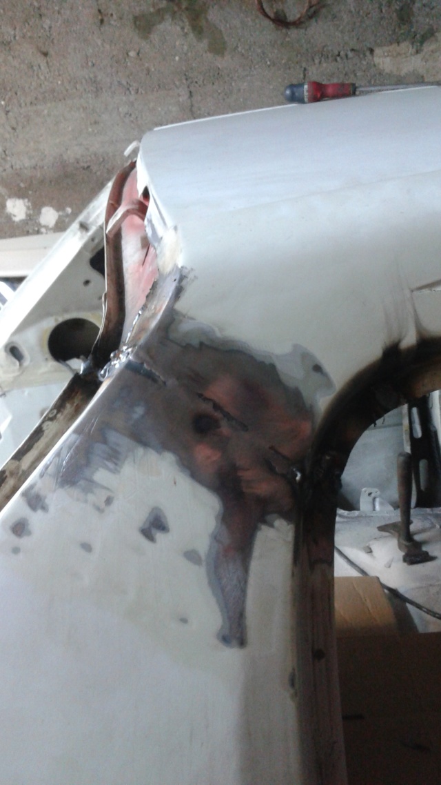

déja pour commencer, on a remplacer un morceau de la tole de fixation de la charnière de capot:
le morceau qui a pris place :
ensuite ajustement finaux du pavillon:

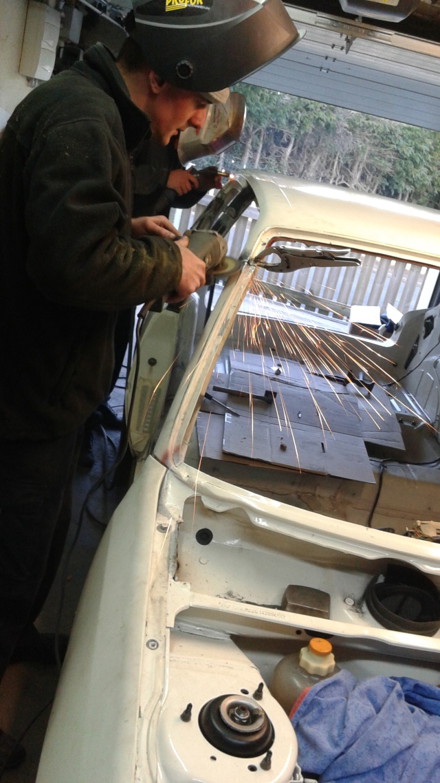

dark et vador en mode soudure :
dark en cours de meulage :
voila les 4 coins sont soudés et les milieux également, il me reste tout les bouchonages a faire :D

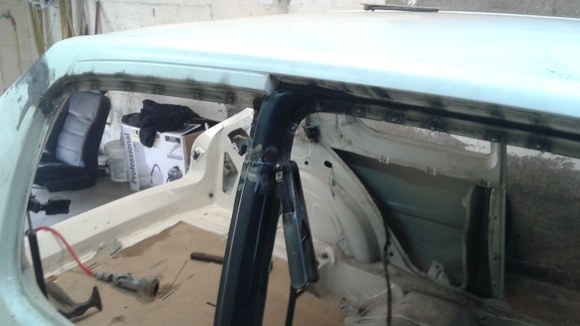

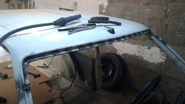

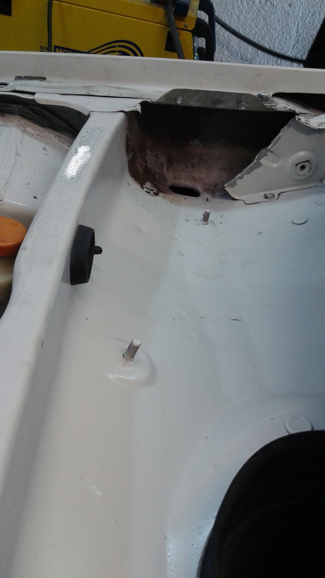

travaux du matin, faire plein de trous :D
et ensuite faire plein de bouchons :
prochaine étape, meulage des soudures :crazy:
