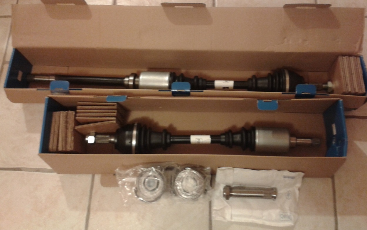

Petit résumé de ce week-end, d'abord réception Vendredi de quelques pièces ^_^ :
Cardans SKF, roulements de roue Av Delphi et fusée de roue Ar neuf pour seulement 40€ livraison comprise.

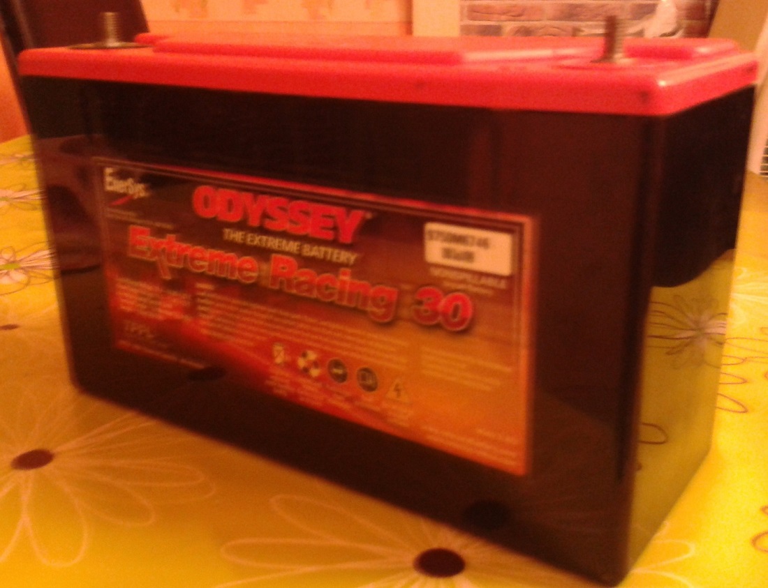

Batterie Odyssey

salut tu as commandé tes pièces sur quel site??
teamjegc
Messages : 1312
Localisation : Vivonne
A remercié : 40 fois
A été remercié : 37 fois
Message par teamjegc »
rud a écrit :salut tu as commandé tes pièces sur quel site??
Alors les cardans SKF et les roulements de roue j'ai commandé chez OSCARO.com :mrgreen: .
Pour la fusée sur ce site : http://www.tma25.fr/ , je recommande fortement cette entreprise des gars super sympa au téléphone :) et livraison hyper rapide (Commandé le Dimanche et reçu le Mardi matin) <oo> .
Et la batterie trouvé d'occasion "_" .
