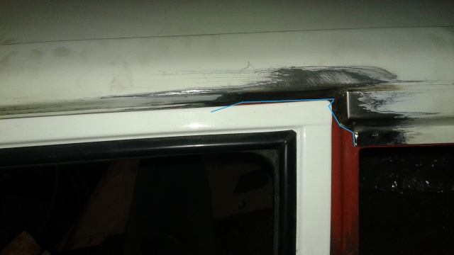

donc si un jour , l'un d'entre vous ce lance dans ce type de chantier, il ne faut surtout pas découper/dépointer la tole en haut du pied milieu , petite explication :
dans le haut des quart de portes, le pavillon est brasé avec le pied milieu :

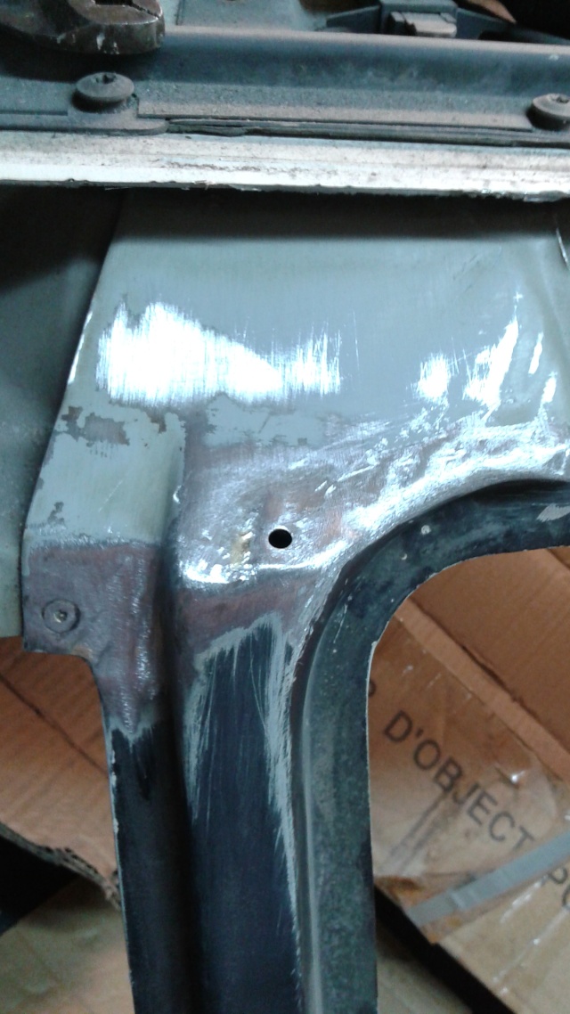

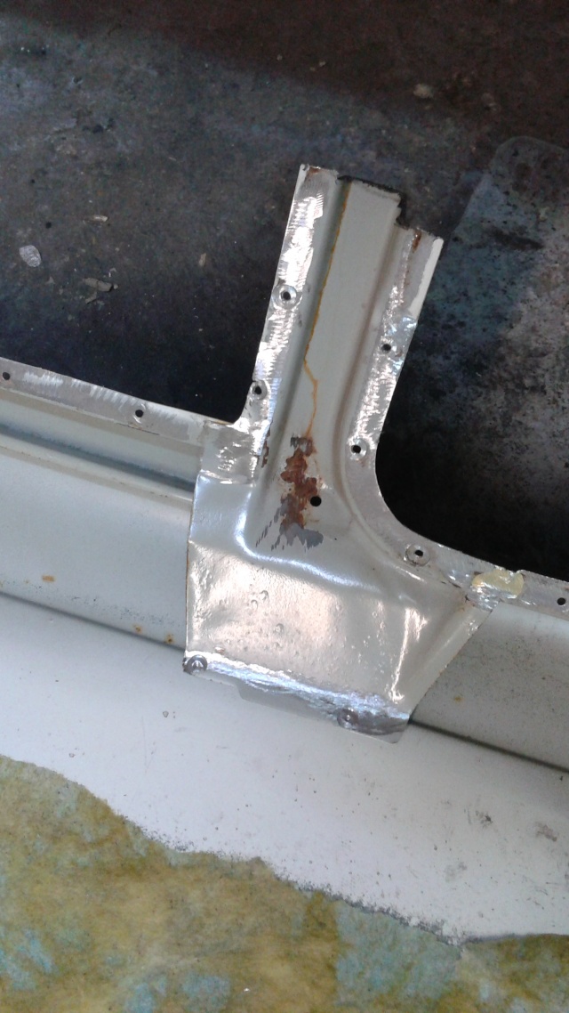

une fois débarrassé des restes de brasure on obtient cela:

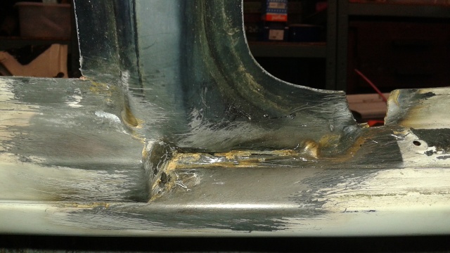

et côté pavillon on obtient cela :

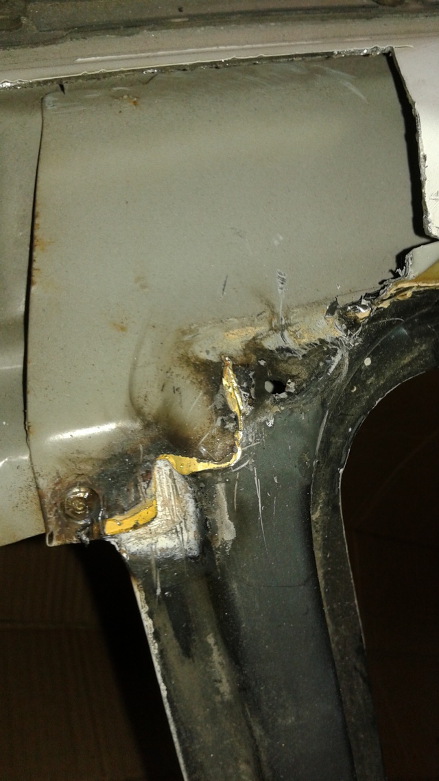

et une fois que vous rassemblez les deux , ça donne ça :
donc la ou il y a les traits bleu, on se retrouve avec 3 à 5 mm de jour entre les deux , si on brase ça chauffe trop dur et ça déforme la tôle donc pour avoir un truc propre c'est mort, et si on passe au mig , si il reste ne serait-ce qu'un poil de brasure, ça vous pètes à la tronche !
il faut donc , pour etre tranquille , enfin pour moi, non pro

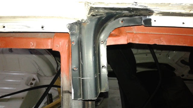

préférer coupé plus bas que les brasures , cela au quatre coins et conservé la descente du pied milieu comme sur la photo suivante :
voila pour la séance explication :D

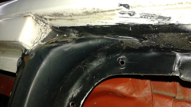

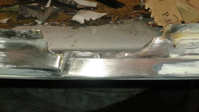

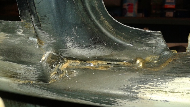

sur les deux photos suivantes, on voit bien l'épaisseur de brasure d'origine, recouverte de mastic polyuréthane d'origine :
pour moi, trop compliqué de reboucher un tel "jour"
donc effectivement en gardant la pièce brasée, (qui est en faite la tôle pointée sur l'extérieur du pied milieu , celle que l'on voit quand on ouvre la porte) on descend plus bas , et on reste sur de la tôle vierge de raccord
le premier pavillon était donc devenu inutilisable pour faire un truc propre, comme d'origine, sans chauffer la tôle, sans se galérer aussi, comme dit plus haut, prévoir aussi de descendre plus bas que les brasures d'origine sur le haut de l'aile arrière et du montant de pare brise ( a moins d'être équipé comme les pros, et encore, c'est pas sur )

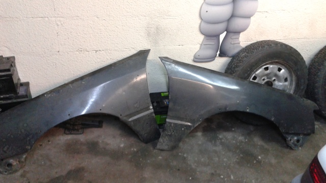

deux nouvelles pièces pour la rallye, arrivées ce midi !
ça commence a sentir franchement bon tout ca <oo> <oo>
