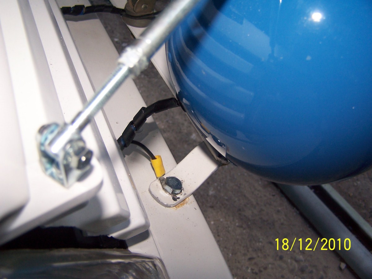

Les fixations de longues portées sont bien fixées sous la calandre et non grâce à une barre sur le pare choc?

rally2 a écrit :Les fixations de longues portées sont bien fixées sous la calandre et non grâce à une barre sur le pare choc?
Oui il y a 2 antivibratoire a chappes , et j ai renforcé les fixations sous le pare choc avec des platines :)

Puis-je avoir des précisions sur ces platines?

rally2 a écrit :Puis-je avoir des précisions sur ces platines?
Je ferai des photos demain :ok: j avais fait un plan mais je ne peux pas l envoyer :blush:
La platine se trouve sous le pare choc , avec un écrou soudé

Message par rally2 »
Super bonne idée vu que j'ai déjà les anti vibrations de fixés j'ai plus qu'a soudé un écrou et boulonner les oscars. Merki! :D

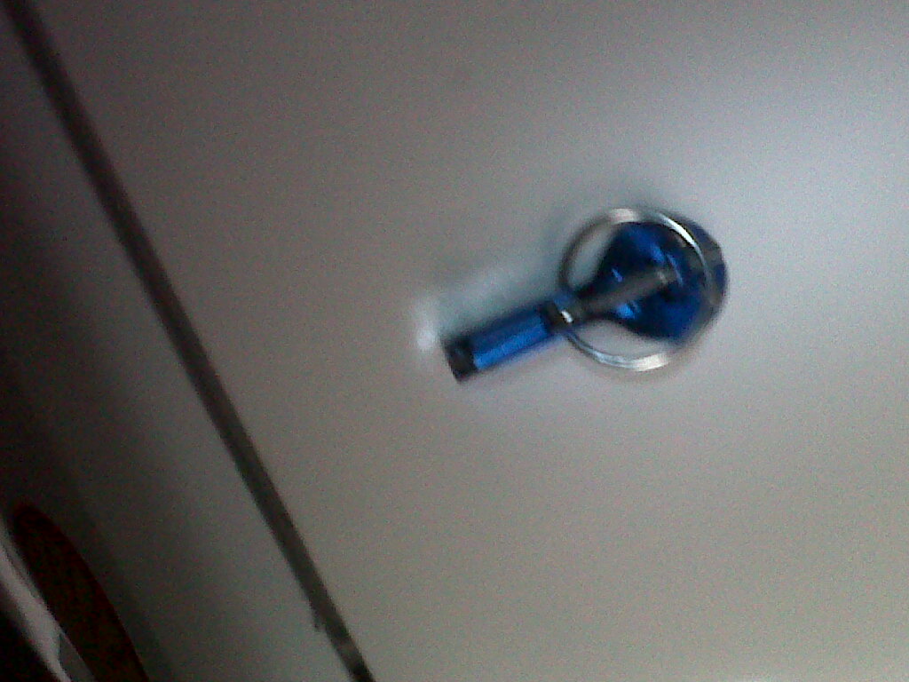

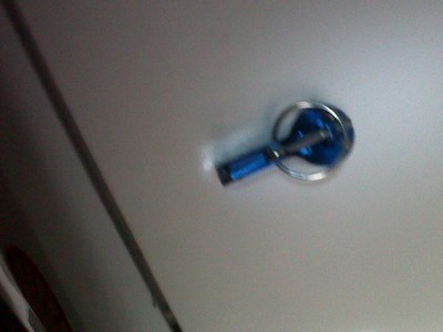

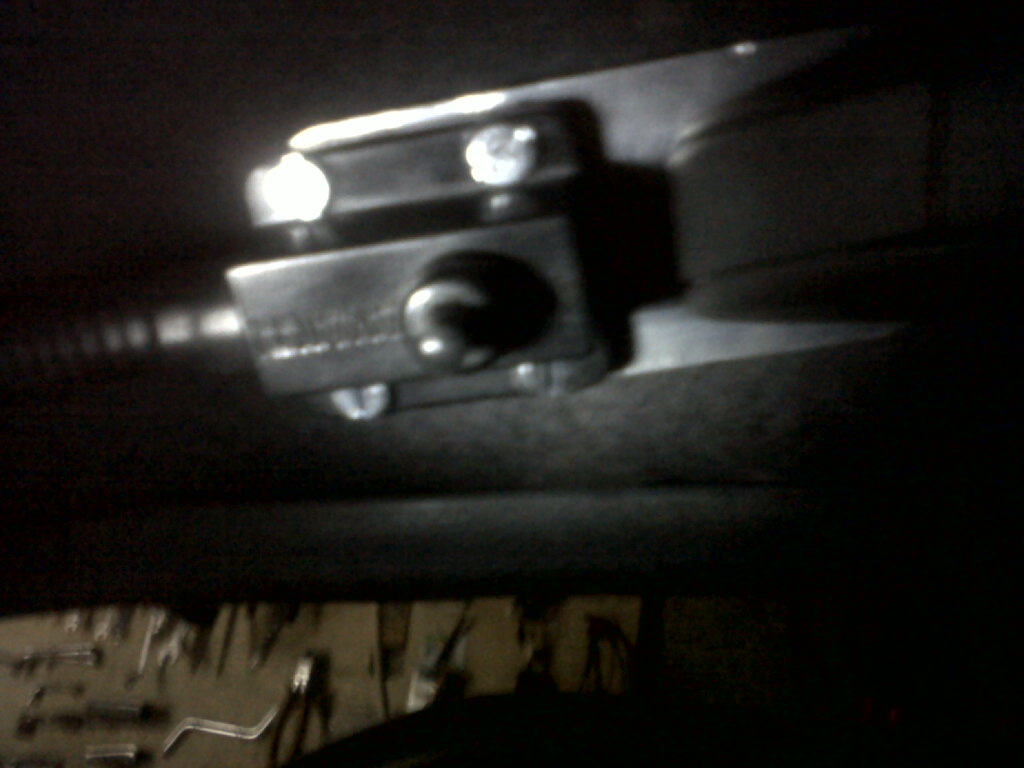

Il pleut: que faire a part de bricoler sur la Rallye
pose du lecteur de carte ( sur les conseils de MEU ) :ok:
pose d attaches capot ( désolé pour la qualité des photos ) :blush:

Messages : 23907
A remercié : 642 fois
A été remercié : 1274 fois
Re: Un "ancien" en 205 Rallye!
:ok: beau boulot! ;)

et tes platines ne tirent pas trop sur la calandre ? ^_^

patladoze a écrit :et tes platines ne tirent pas trop sur la calandre ? ^_^
Non elles sont fixée sur la traverse supérieur :ok:
meù13
Messages : 3288
Message par meù13 »
jean-henri a écrit :Il pleut: que faire a part de bricoler sur la Rallye
ah beh voila,c est fait.tu as bien bossé aujourd hui :ok:
