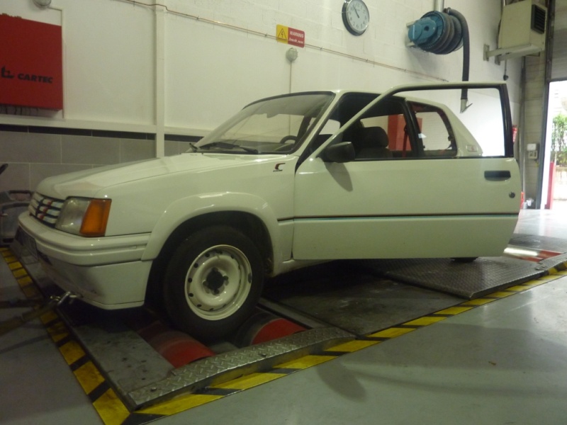

une fois tout régler, direction le passage au banc chez KSF motorsport à chilly-mazarin:
le poids sur les balances de rallyes avec environ 40 litres d'essence et l'attelage dessus + l'interieur complet, donc bien vidée et à sec, je peux espérer 780kg, soit le poids de la CG malgrés le bloc 20kg plus lourd en fonte
et le résultat :mrgreen:
la courbe, pas trés net, mais pas évident d'avoir un truc lisse en carbu et avec le matos dont je dispose, il y a surement moyen de faire mieux
124,6cv a 5923tr/min et 164Nm a 5204tr/min au moteur, et je peux vous dire que ça marche quand même bien <oo>
