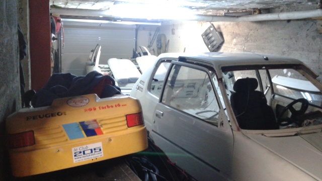

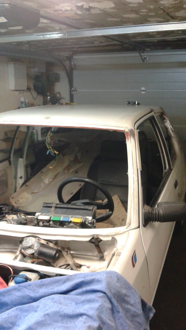

ça y est , la feuille de tôle du pavillon est enfin prête a être posée, quelques derniers ajustement , un coup d’apprêt , et c'est enfin l'heure du repointage
quel effet que de se retrouver avec une masse blanche intégrale dans le garage, j'aime !!
tout ce temps passé a découpé petit bout par petit bout , point par point , afin de ne rien abimé , enfin récompensé !!
MERCI a vous, "les gars" du RCF de m'avoir poussé a changer ce pavillon, elle a une nouvelle tête cette rallye, et c'est franchement mieux comme ça !!
photos a venir

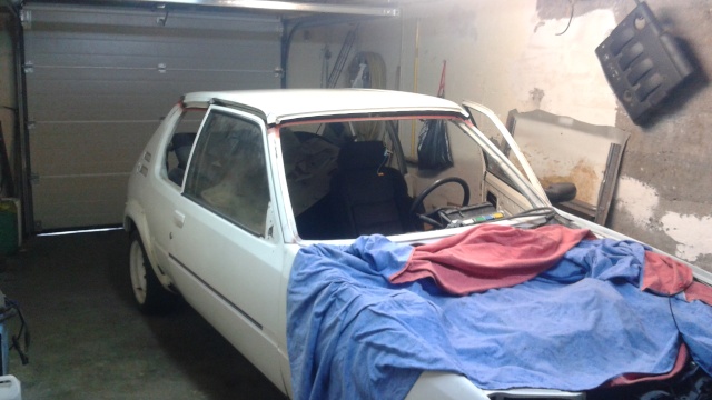

les photos:

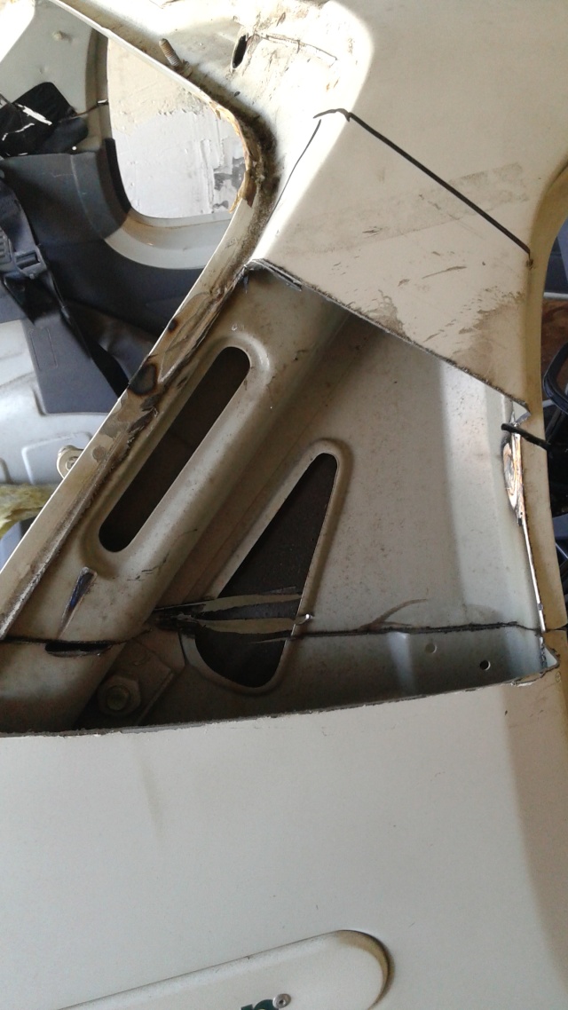

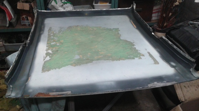

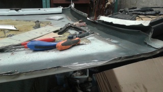

a l'attaque de la partie arrière:
le second pied milieu:
le plan de travail:
et voila, la feuille est prete, autant dire que c'est tout léger et souple:

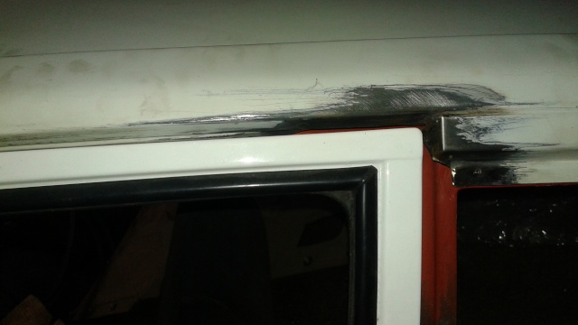

un essai , avant l'ajustement final ou plutot les ajustement finaux !!!

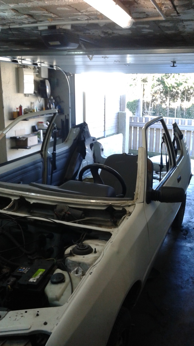

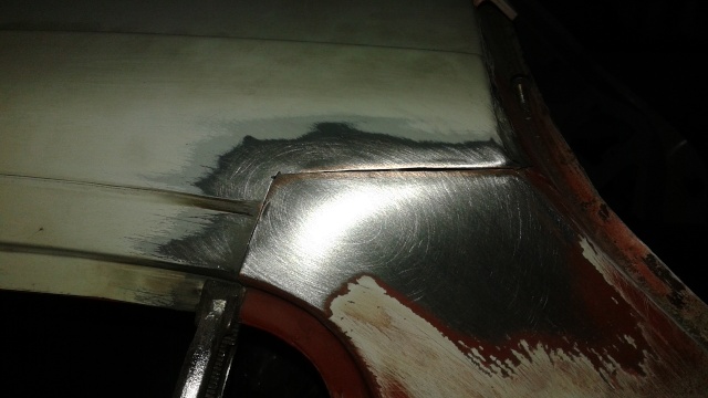

la suite de l'apres-midi :
une fois les ajustements des quatre coins fait, c'est tout de suite encore mieux:

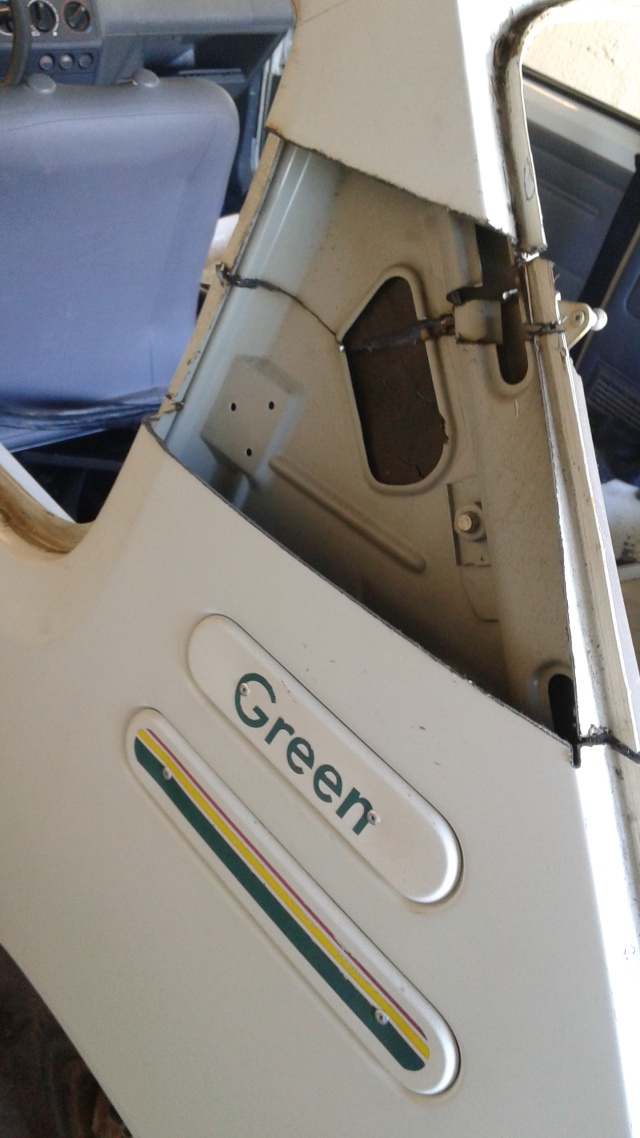

aile arrière droite:
porte chauffeur:

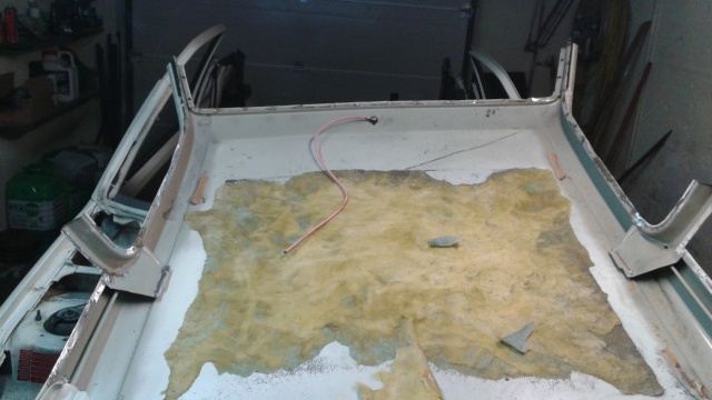

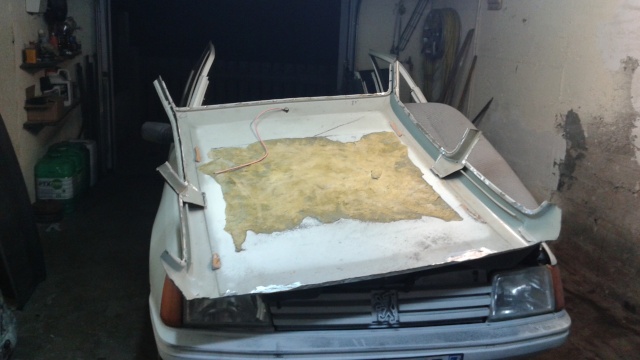

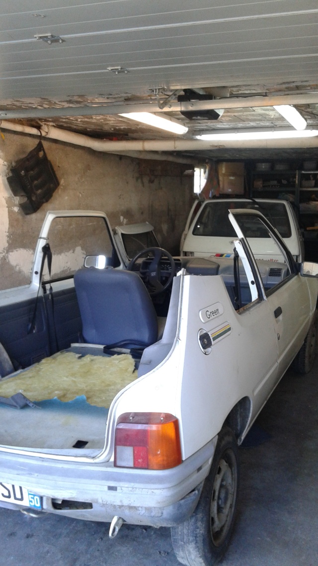

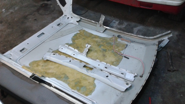

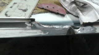

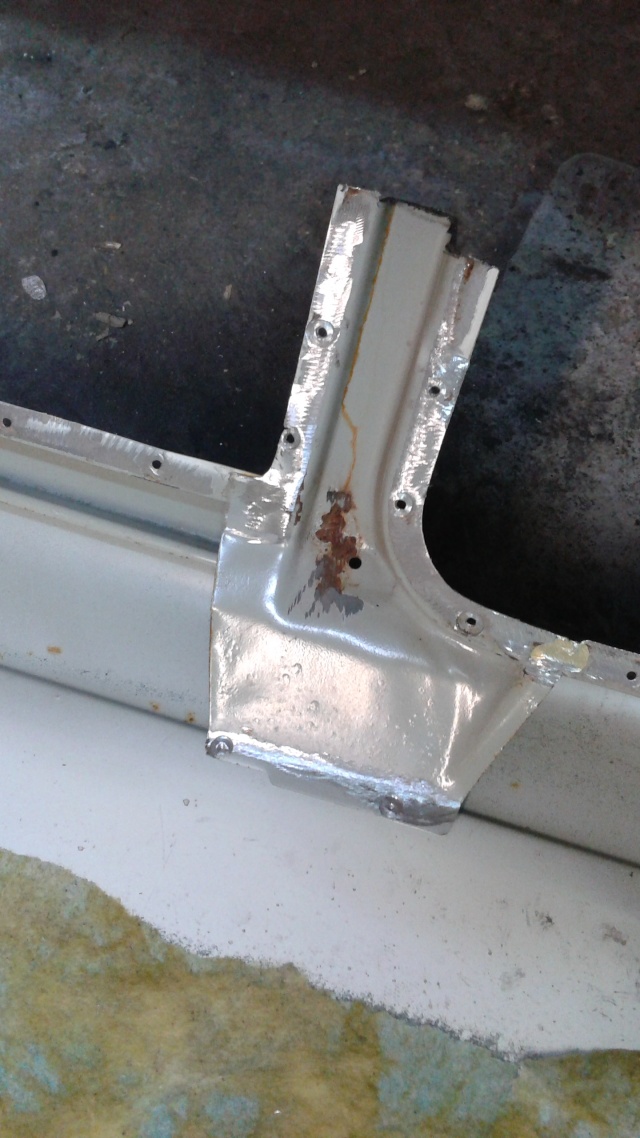

pavillon 2ème édition :
découpe des ailes arrière pour avoir accès au renfort:
ensuite il suffit de tirer tout droit et on obtient un joli pick-up

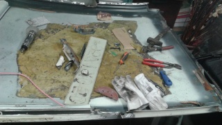

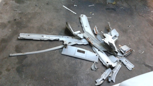

ensuite, il faut découper, dépointer les morceaux en trop:
le morceau a ne surtout pas retirer, chose que j'avais fais sur le premier:

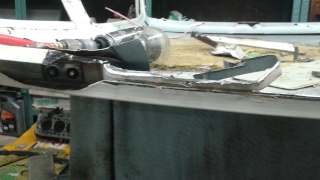

au final on obtient ceci:
en enlevant cela :
ouvre boite:
la rallye est prête pour les ajustements de la greffe:
le bouvreuil
