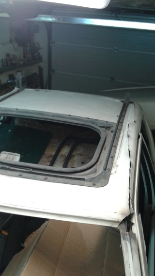

elle est décapsulée :
juste avant elle a eu droit a un radiateur de chauffage neuf ,un boitier de calorstat neuf et une sonde de niveau d'eau, avec remplacement du liquide de refroidissement

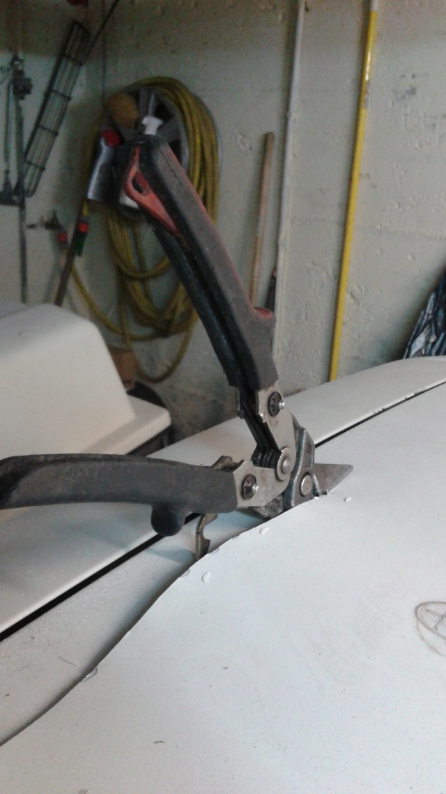

Pourquoi la cisaille ? Une disqueuse ça ne serait pas plus simple ? :huh:

zergo a écrit :Pourquoi la cisaille ? Une disqueuse ça ne serait pas plus simple ? :huh:

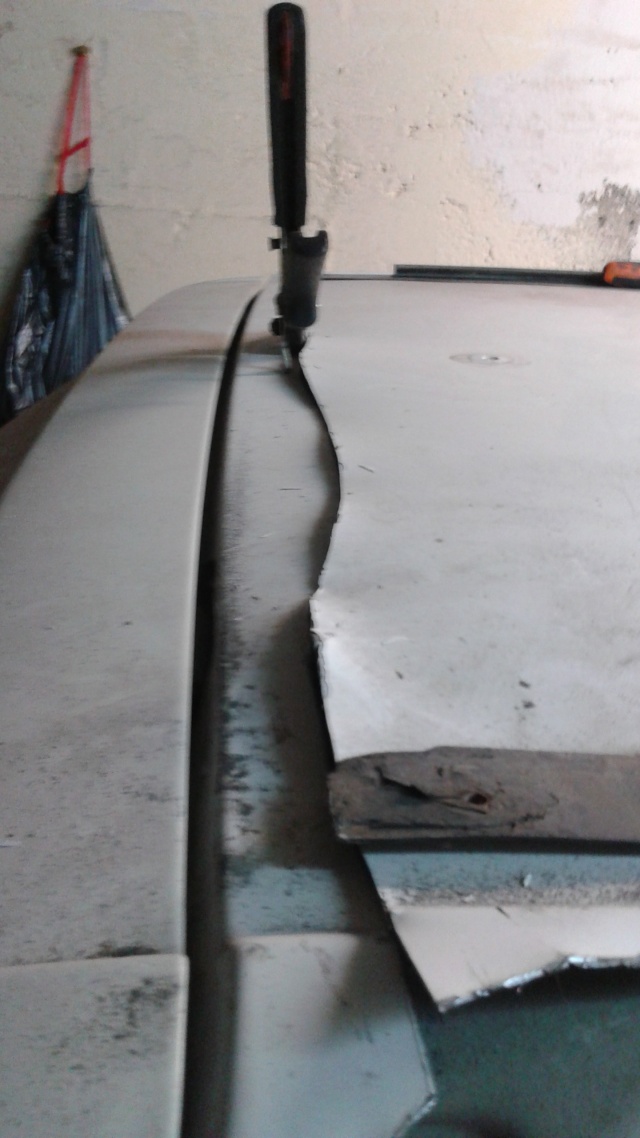

a la cisaille car pour la dépose du pavillon, j'ai divisé en sections :
partie arrière, haut de custode, pied milieu , montant de pare brise , partie avant le tout X2

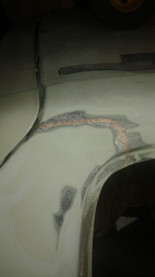

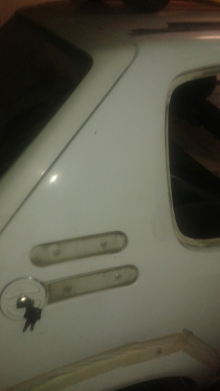

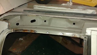

partie arrière avant repérage :

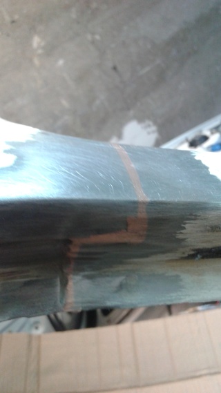

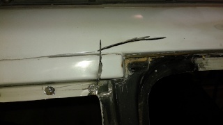

soudure trouvée:

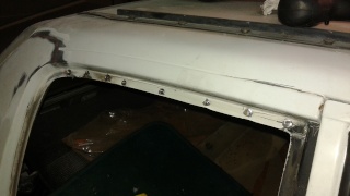

dépointage :

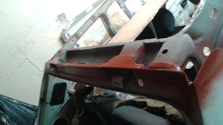

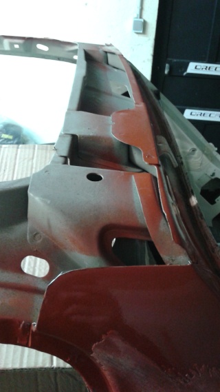

section arrière ouverte , laissant place au comment que c'est foutu la dedans !

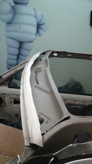

doublure a dessus du pied milieu:

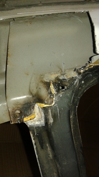

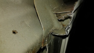

brasure d'origine du pied milieu:

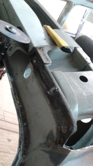

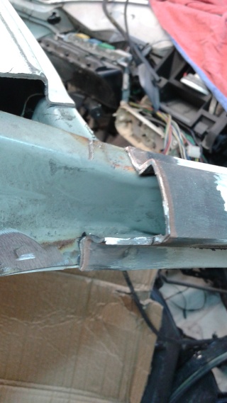

soudure d'origine du montant de pare brise:
découpe du montant de pare brise:
partie latérale droite déposée:
découpe a la cisaille afin d'etre sur de ne couper qu'une épaisseur de tole

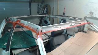

découpe latérale gauche:

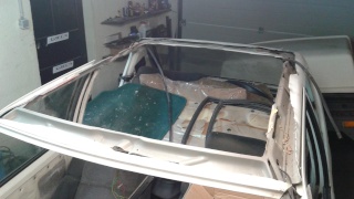

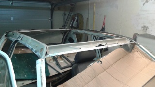

et hop décapsulée:

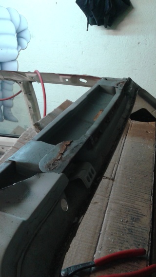

voila l'osature tole :
la casquette avant;

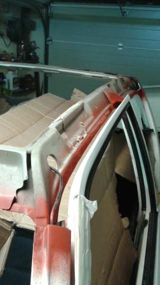

après dépointage:
passage éosine :

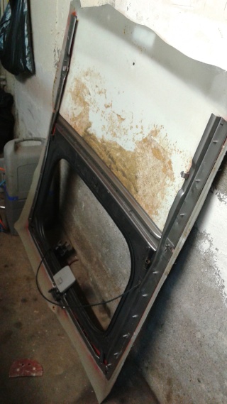

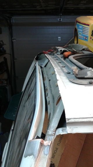

je viens de finir le démontage complet du pavillon:
partie arrière:
partie latérale gauche:

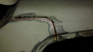

JMKE a écrit :partie arrière avant repérage :
soudure trouvée:
Sacré boulot :blink:
Par contre la soudure ci dessus est d'origine?
