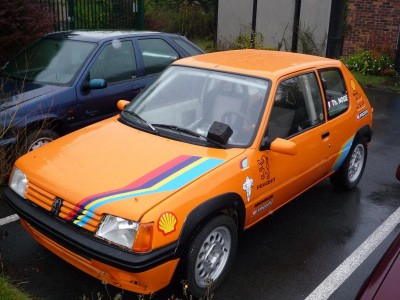

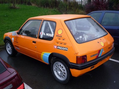

Petite avant première sur la déco de la ralloween dans quelques jours....(roulement de tambooooooour!)

Bless_et_ptitefleur_13 a écrit :voui !!!!!!!
Tu en penses quoi?

le bibendum je le mettrai sur la jupe avant, sinon je trouve que ca fait trop chargé vers la portière, et le facom sous les barrettes de custodes je suis pas fan, sinon le reste
