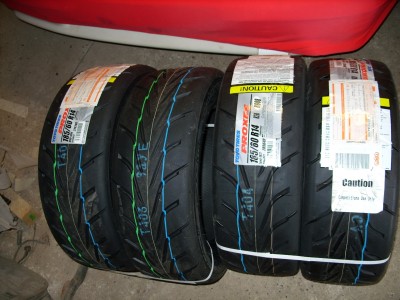

ce matin on recu nos pneu en gomme GG et GGG, ils vont nous servir en mixte si c'est trop juste on les retaillera
si on en est content on achètera surement ca pour remplacer nos vieux N en fin de saison

tres bon achat!! :lol:
par contre n'espere meme pas les monter a la main!! :D
