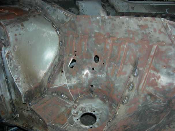

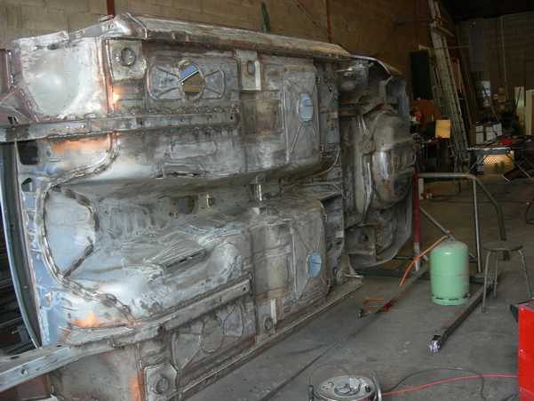

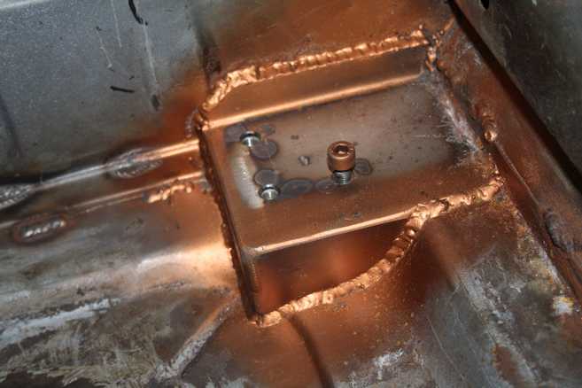

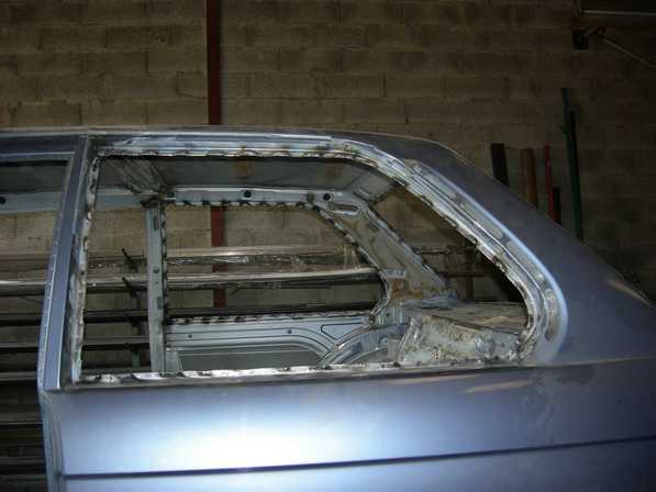

Voici quelques photos de la caisse de BMW 323 E21 que j'ai préparée il y a 5 ans maintenant. J'ai du la vendre ainsi que les pièces amoncelées pour finir la maison :blush: :blush: :blush: .

Faite pour arsouiller soudée comme ça ! <oo>

Ah oui la caisse de la 205 a bien souffert :blink: , mais comme dit jean un bon carrossier peut te faire un super boulot :ok: ;
Bon courage quand même pour la suite :ok: .

J'ai un copain carrossier qui va me lui faire une beauté légère.
Mais il va falloir que j'aille consulter pour ma maniaquerie :wacko: :wacko: :wacko: :wacko:
J'aimerai bien me refaire une caisse de 205 comme la bm. Je crois que l'utilisation du mig me manque. :rolleyes: :rolleyes: :rolleyes:

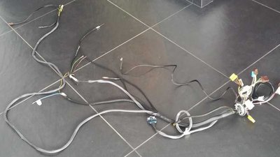

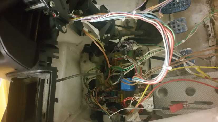

Quelques nouvelles de la restauration de la 205 groupe A.

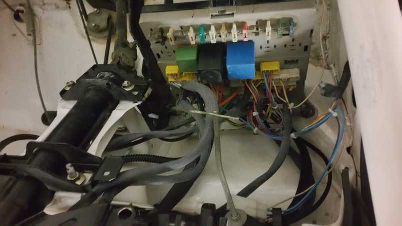

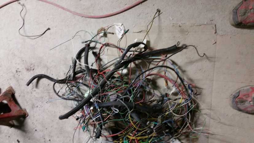

J'ai tout d'abord décidé de me pencher sur le faisceau électrique. En effet, un montage quelque peut "moyen" de la commande de marche forcée du ventilo m'a quelque peu poussé à me pencher sur la question. Et après quelques minutes et chemin faisant, j(ai finalement presque tout repris. J'ai conservé tout ce qui était bon, repéré puis allégé le faisceau.
J'ai supprimé par exemple, le faisceau du dégivrage (facile :) ) mais j'ai aussi tout mis à nu et suivi chaque fil jusqu'à sa destination.
J'ai donc enlevé tout ce qui ne me servirai plus, remplacé les fil rallongés en 2 ou 3 fois.

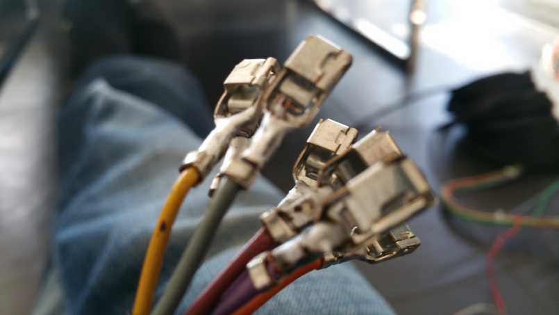

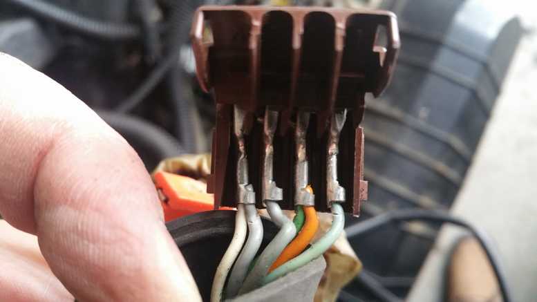

Le gros avantage de notre faisceau, c'est que les connecteurs s'ouvrent et les cosses peuvent être remplacées facilement. J'ai trouvé la cosse au détail chez PSA : Ref 6542FH 1.12 € ht pièce prix catalogue. J'ai donc pu remplacé certains fils, raccourcir les faisceaux trop longs et tout gainé.
Place au photos.

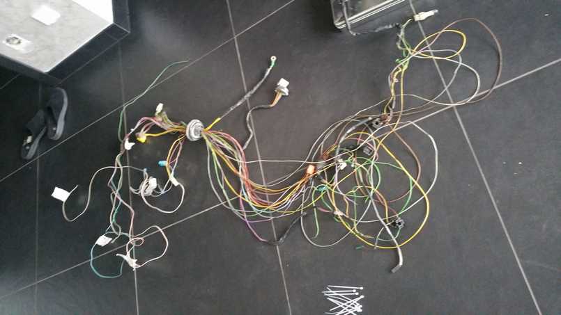

Le faisceau moteur "dégainé et simplifié avant regainage"
Les connecteurs s'ouvrent. Ici celui de la bobine.
Les cosses 6542FH serties et soudées.
Le faisceau re gainé
Le résultat de la cure du faisceau :

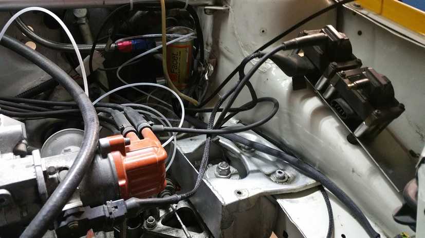

La mise en place dans le compartiment moteur avec maintenant 2 bobine sur la joue d'aile avant :
Le faisceau éclairage avant droit passe dorénavant dans le compartiment essuie glace et redescent vers le phare et cligno droit par l'avant droit. Je préfère cette solution car elle devrait garantir la propreté du faisceau et la préservation de la chaleur du tube de descente de l'échappement.

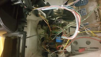

La patine avant la finalisation de la reprise et gainage :
La platine terminée, du coup c'est plus clair tout ça :
Je n'ai pas trop compté le temps passé. Mais mis bout à bout on doit être à 2 jours de boulot. Mais du coup, c'est clair et propre. Je n'ai pas fait de photos du bloc compteur mais cela valait le détour avec des fils rallongés en 2 voir 3 ou 4 fois (avec entre temps modification des couleurs). Il va me rester à cabler la partie instruments que je vais remplacer pas des Stacks que j'ai en "stock" depuis mon projet bmw. La pression d'huile et la température d'eau étant des manos mécaniques.

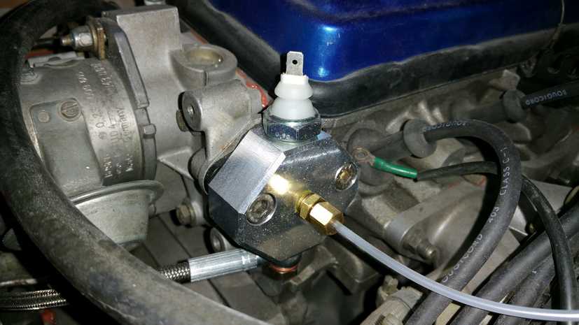

J'ai mis en place ma durite d'huile pour ma "multi prise" huile. J'ai usiné ma platine pour les informations de pression d'huile et un manocontact d'alerte de pression.

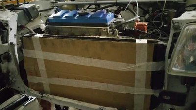

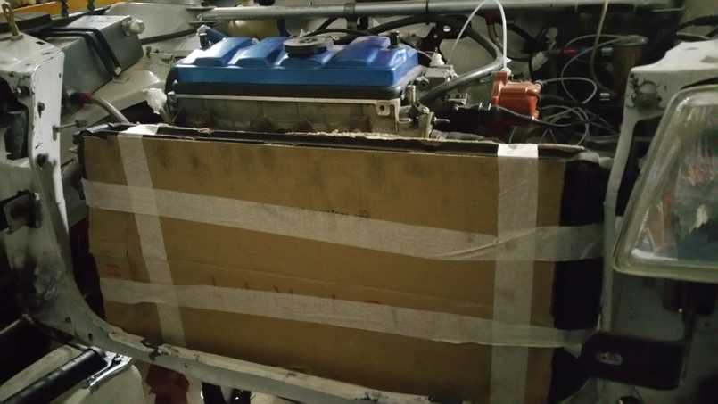

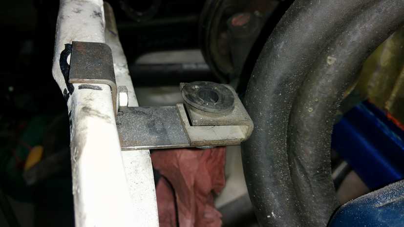

J'ai aussi entrepris de descendre le radiateur pour réaliser une prise d'air pour les carbus. Les photos du maquettage de celle-ci arriveront plus tard.
L'équerre a été realisée en tole 25cd4s de 2mm. Cela ne devrait pas bouger. :) :)
Suite au prochain épisode avec la maquette des conduits d'air et boite à air des carbus et les fixations de siège.
@ bientôt Franck
