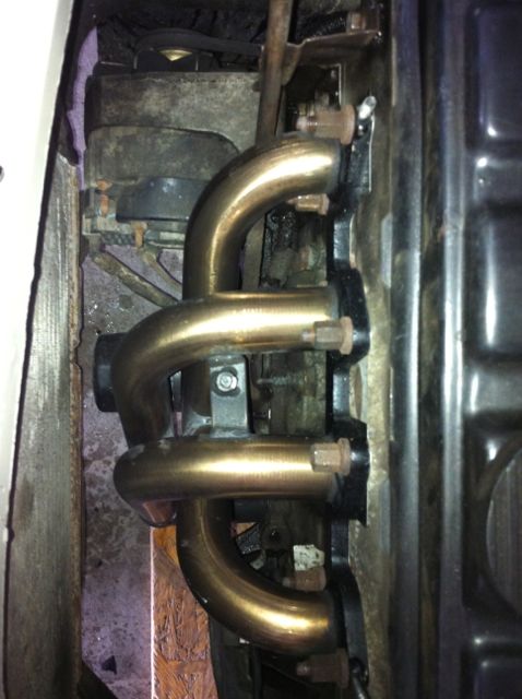

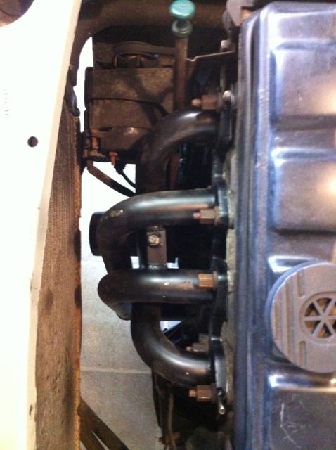

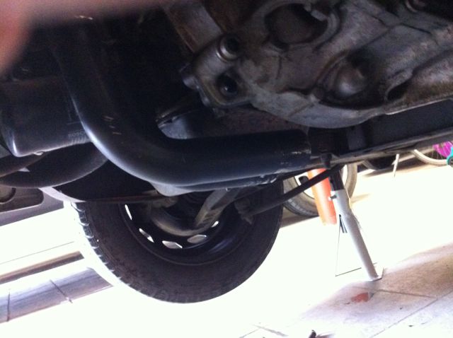

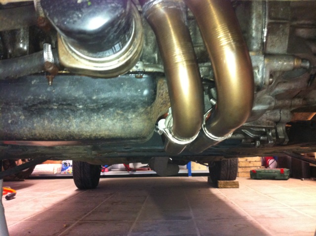

Voilà, je viens de monter le collecteur, non sans mal.
Premièrement, pas évident d'assembler les deux parties en dessous de l'auto.
Le 4/2/1 descend un peu plus bas que le col de signe d'origine, donc pas moyen de remettre l'attache au niveau de la boite de vitesse, et il touche parfois le berceau.
Il faudra donc que je regarde à ça de plus près. Quelqu'un a une idée ?
Ensuite, j'ai du détendre un "peu" les ressorts entre le collecteur et l'intermédiaire, résultat: trop détendus
Donc j'en ai commandé des nouveaux (en espérant quer ce ne soit pas
), mais bon ça tiens comme ça mais pas assez..
J'ai quand même pu essayer la rallye, et mes impression sont bonnes . Un peu plus de couple et elle monte plus facilement en régime, mais bon, je sens que j'ai une perte entre le collecteur et l'intermédiaire, donc on refera le point une fois les nouveaux ressorts montés.
voici quelques photos:

Voilà, j'ai enfin eu le temps de faire les petites modifications sur mon collecteur 4/2/1 pour pouvoir le placer correctement.
Il ne touche plus le berceau, et il est bien fixé à la BV.
Et ça va franchement très très bien...
. Elle respire mieux ma petite rallye avec ce nouveau collecteur.
Résultat, il est 1,5 cm plus bas .

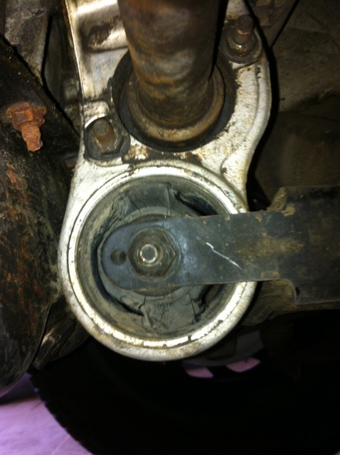

Salut, je suis super content du collecteur, je le recommande à ceux qui hésite encore.
En le montant, je me suis aperçu que mon silent bloc moteur au niveau de berceau était dans un état lamentable
Doit-on impérativement enlever le moteur pour le changer ou peut-on le changer moteur dans la voiture ?
Est-ce un problème de continuer à rouler comme ça ?
merci
illustration en image:
merci
Modifié en dernier par Antoine le 19 mai 2012, 18:11, modifié 1 fois.
- philou26
- Messages : 1318
- Enregistré le : 01 juil. 2011, 22:08
- Localisation : montélimar ( 26 )
Re: Présentation de ma 205 rallye belge
Salut !

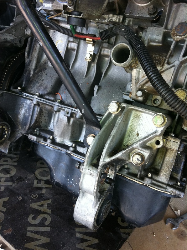

non pas besoin de tomber le moteur , tu sors ton cardan tu desserres les 4 vis ( clé de 17 ) du support fixé sur le moteur , il y a aussi la patte de support des carbus , tu enleves le boulon du bas sur ta photo et tu le sors !
le moteur tient tout seul entre son support sur la caisse et celui de la boite !
je viens de sortir mon moteur je t'ai fait une photo !
