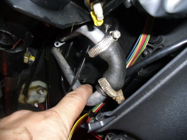

Hier, j'ai fais quelques bricoles:
réparation des fuites.
J'ai changé la durite de chauffage malade, par une que j'ai trouvé dans les carton, mais elle frotte sur le demareur et ca ne me plais po.

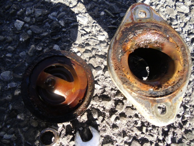

Le calorstmachin etait pourri de chez pourri, j'ai du trouver une piece d'origine de la voiture
et la bigueste fuite du radiateur de chauffage, ben j'ai quelque peut supprimé celui ci.
J'en ai un en rabe, mais il est po chez moi donc pour le moment ca ira
