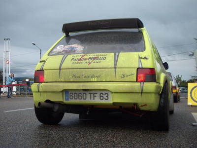

Rallye fini, perso les pieds mouillés
Classement à la fin d'aprés le site de l'asa, Guy gagne le F2-12 devant Flavien qui a fait une méga remontée.
Une photo pour le fun.
