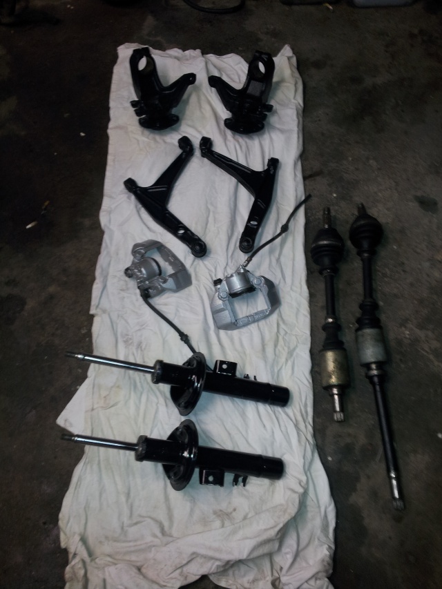

en attendant de reprendre le travail sur les autres, ce matin, petit coup de peinture sur l'ensemble moyeu/fusée et sur les deux triangles:

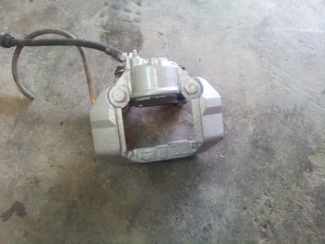

et un peu de tuning avec la peinture des étriers avant changement des joints et des soufflets:

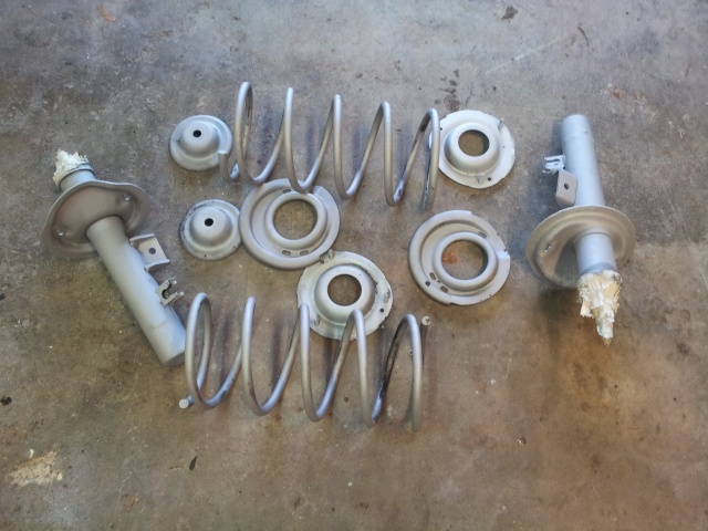

j'ai fais sablés les amortisseurs car ils avaient reçu du blanc lors de la première peinture de l'auto , en attendant de pouvoir changé les 4, ils se refont une beauté:
les pièces sablées:

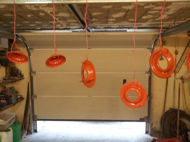

passage en appret :

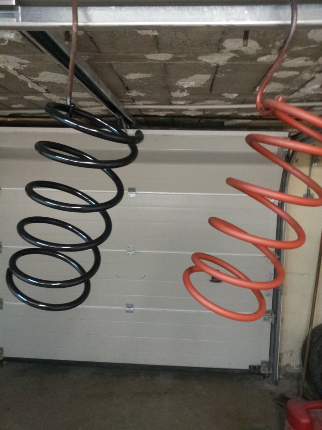

ressort:

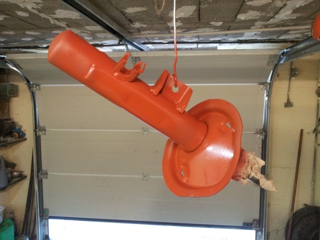

amortisseurs:
les autres pièces:

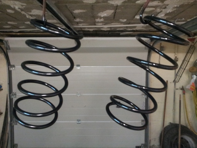

passage de peinture pour bas acier , mais ça sort trop bleu !
un ressort , noir lui
puis deux, j'avais oublié que quand on tourne autour d'un ressort pour le peindre, on a l'impression que celui-ci tourne :suspect:

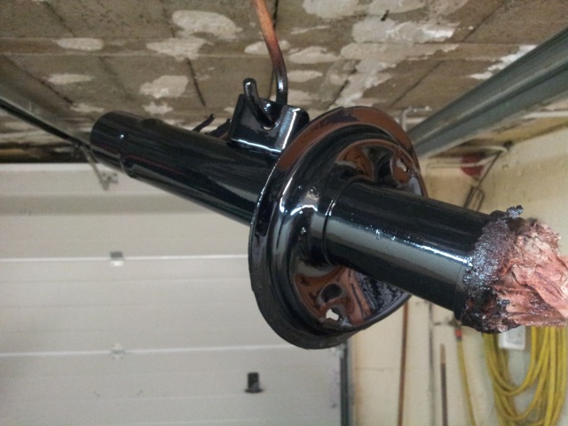

et pour finir, les amortisseurs:

les pièces sablées:

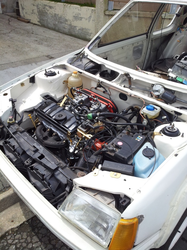

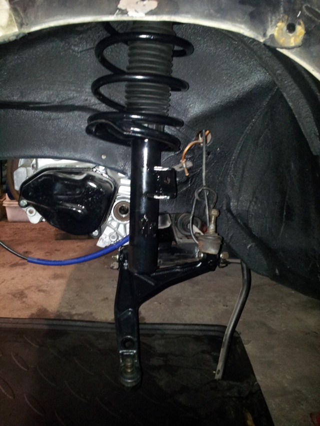

donc , les pièces a remontées:
en cours:
un fois remontée, frein purgés, on va passer a la mise au point moteur!
c'est la que les ennuis commencent !
d'abord, pose du doigt et de la tête rallye:

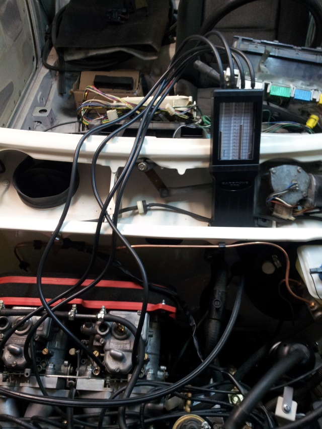

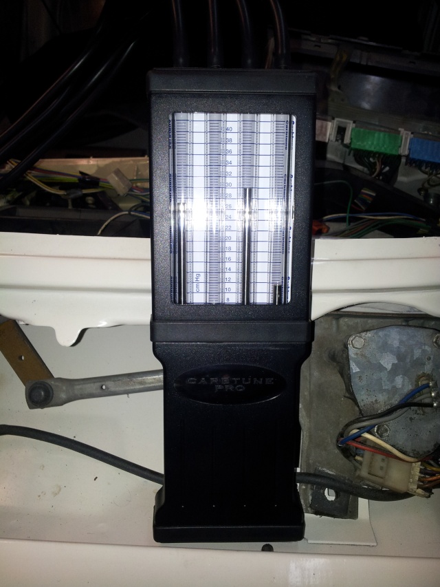

ensuite, calage de l'allumeur a la strombo, puis pose du carbtune :
la problème, le corps n°3 reste a zéro, peut importe ce que l'on fait sur la vis d'équilibrage:
pensant qu'il pouvait y avoir une prise d'air avec les cales rigides, , après avoir vérifier que rien n'était boucher, et voir que le moteur accélérer quand on pulvériser de nettoyant frein sur les brides ,je suis repassé en brides souples
après avoir tout remonté, le moteur tourne mieux, mais le carbtune donne toujours zéro sur le N°3, quand on passe la vis d'équilibrage d'un corps a un autre, on déplace le problème vers ce corps, je pense donc que le pointeau est naze.
de plus quand on accélere , le moteur mets un bon moment avant de redescendre pour aller caler .
avez- vous connaissance de ce soucis?

Re: [JMKe] : 205 Rallye. pb carbus..besoin de vous svp
Prise d'air énorme. Et comme tu le dis, ca vient de ta vis pointeau dite d'équilibrage.
Le mieux c'est de les fermer à fond ces vis et boucher les puits avec une pâte.
Ensuite regler la synchro et les richesses.
PS: tu as une boite à air d'AX ?
salut Jean, oui c'est tout a fait ça, elle galoche comme pas possible

Re: [JMKe] : 205 Rallye. pb carbus..MERCI Jean !
Jean, vis bien reçu, ce soir montage et essai au carbtune
encore merci
encore merci
c'est bon , elle tourne comme il faut !
C'est bon ta synchro ?
C'était bien la vis pointeau alors ?
Tant mieux que ça soit réglé et de rien
De ma paire de carbu en rab c'est la seule qui est sortie
Tu as du bol !

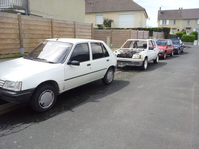

sinon on s'y est remis un peu aujourd'hui avec le réglage de la hauteur du train arrière, ce coup si je pense qu'on est bon , merci femme ! :langue:
une vue de la mécanique en plein air :
la famille de lionne, manque juste la grosse
