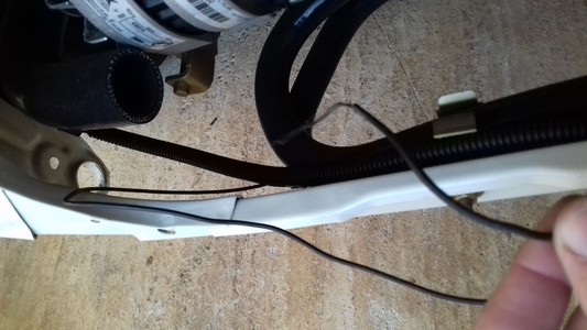

Merci à vous, par contre j'aurai une question, quelqu'un pourrait il me dire ou se branche ce fil noir qui sort du faisceau passant devant la travers avant sous le radiateur, merci.

Il n'y a pas de masse sur l'aternateur. Juste le + batterie et l'excitation.
La masse de fait directement sur la carcasse reliée au bloc moteur par les vis (qui lui est à la masse)

balouba a écrit :ça doit etre le fil du témoin d'usure de plaquette de frein

+1tmrallye a écrit :balouba a écrit :ça doit etre le fil du témoin d'usure de plaquette de frein

Merci à tous, je prend en compte vos avis et vais voir comment faire passer ce fil pour le brancher sur les plaquettes avant droite.

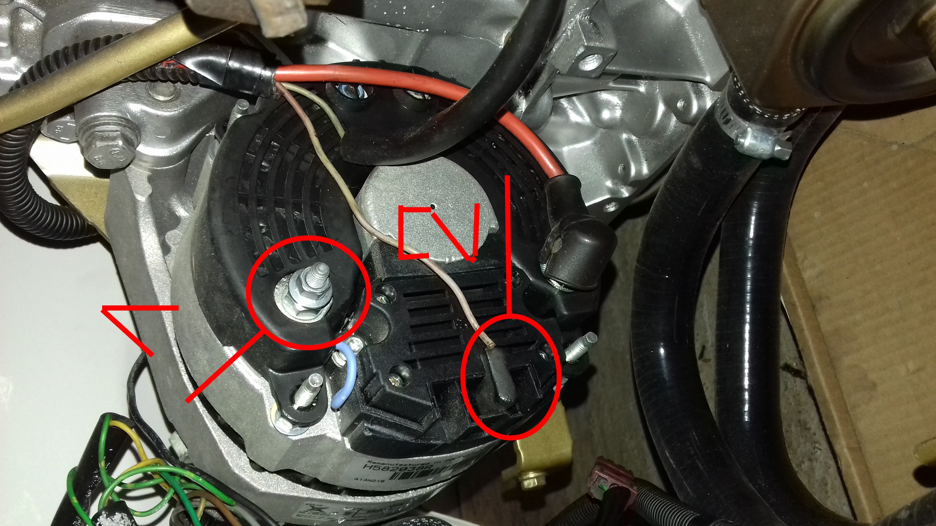

Allez j'en profite, j'ai une dernière ( normalement ) question, pouvez vous me confirmer que j'ai bien brancher mon alternateur car j'ai une cosse rond "1" et une cosse plate "2" pour l’excitation de l'alternateur et je ne suis pas sur de mon branchement.

Malheureusement non, le fil du manocontact de pression d'huile est déjà branché sur la sonde.
C'est pour cela l'alternateur Valeo 436314 possède deux cosses rondes une pour le + et l'autre numéro 1 sur ma photo et une cosse plate numéro 2 sur ma photo et malheureusement je ne sais pas ou va l'excitation.

l'excitation va bien en 2 par contre je pense que tu as inverser le fil de l'excitation avec celui du manocontact
tu as bien le voyant stop qui s'allume lorsque tu met le contact ?

Balouba je vais inverser les deux fils à cosses plates et je vous tiens au courant rapidement

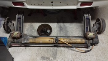

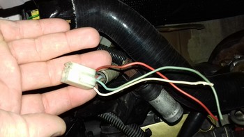

J'ai attaqué la réfection du train arrière car celui ci en avait vraiment besoin. Je suis aussi toujours embêté avec le faisceau car j'ai remonté la face avant ainsi que le faisceau d'alimentation du ventilateur et sur la sonde de déclenchement de celui ci j'ai trois fils qui sont coupé et je ne sais pas ou ils vont, pouvez vous m'aider une nouvelle fois ?
Enfin j'en ai profité pour me faire un petit plaisir futile mais tellement jouissif
A bientot.
je reviens vers vous afin de vous donner des nouvelles de la restauration de la Bombinette.

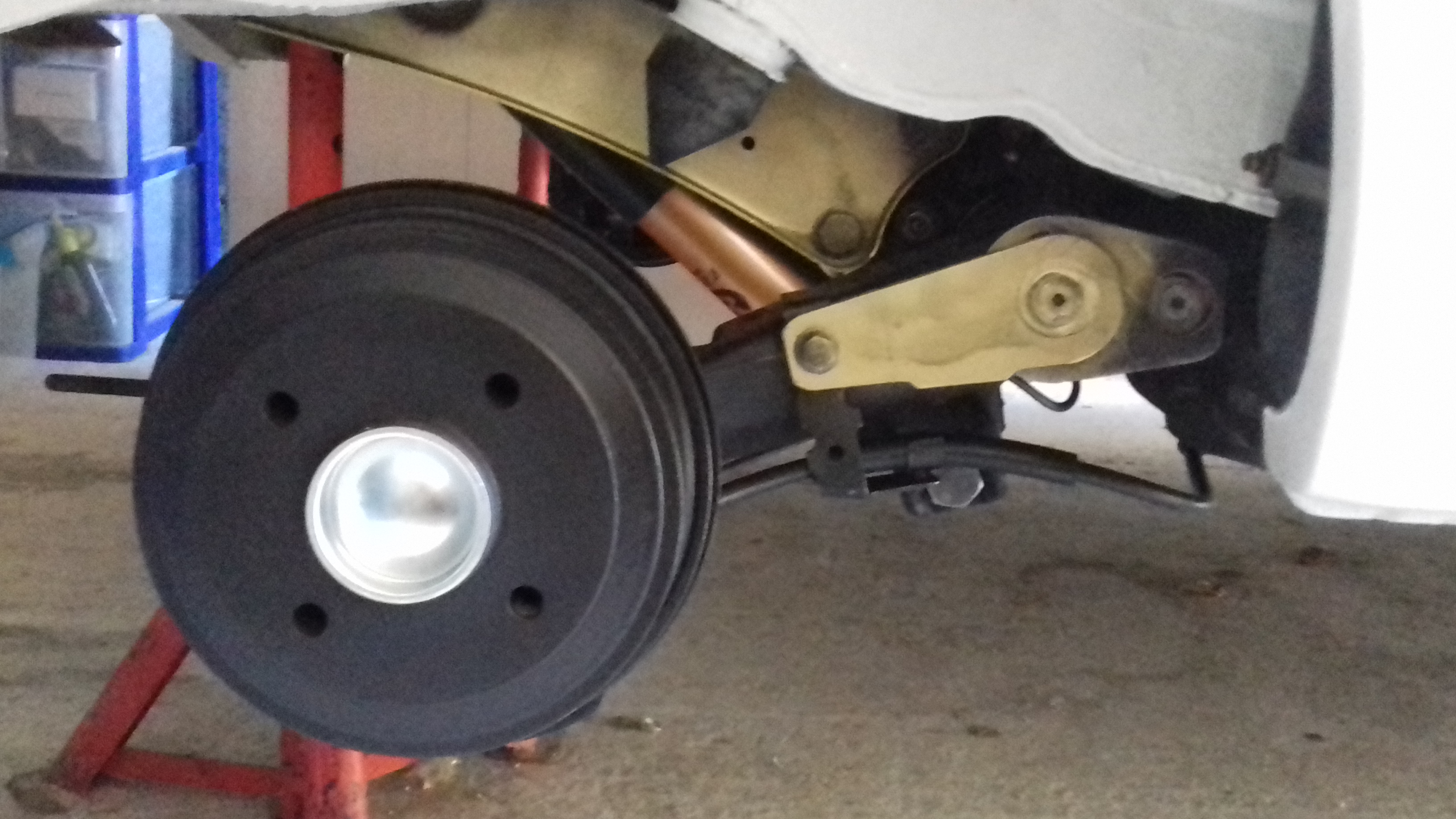

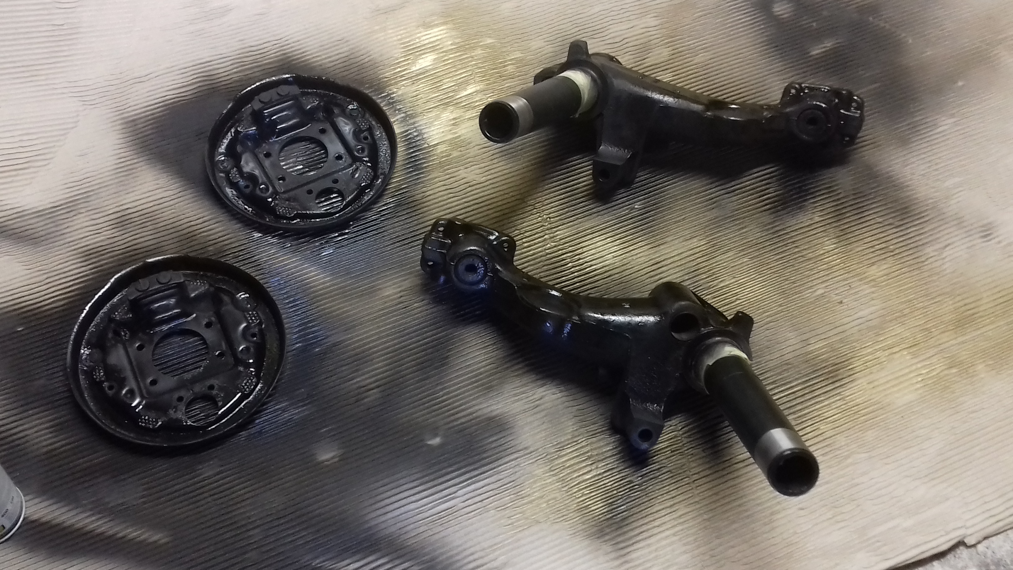

quelques nouvelles du remontage qui touche à sa fin, le train arrière est restauré avec roulement et frein neufs.

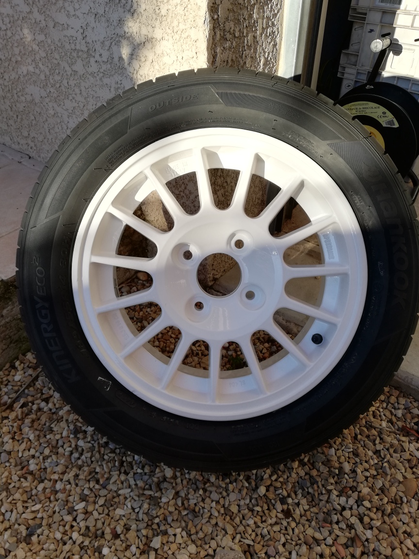

Les sièges avant ont été refait et son dans la Rallye et j'ai copié Jean-Luc pour les jantes en 14.
