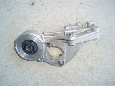

Salut Flav,
Bien ton support anti couple.Tu l'as confectionné avec des silents blocs de bras tirés de 205 normale.....non? ;)
Par contre l'entretoise est montée en force ou comment tient t'elle? :huh:

Message par flav63 »
Bien vue scale! :ok:
En effet ce sont des silentblocs de bras de 205 de série (tout comme mon support moteur sous la batterie! :mrgreen: )
Pour l'entretoise, elle à été montée à la presse

Tu aurais moyen de m'en procurer une entretoise identique?
je peux te transmettre le plan si tu veux mais je ne pourrais pas le faire! :blush: le temps me manque en plus! :crying: en plus j'ai dû acheter un morceau d'alu à 80 bornes de chez moi et je l'ai fait usiner par un gars à mon taff

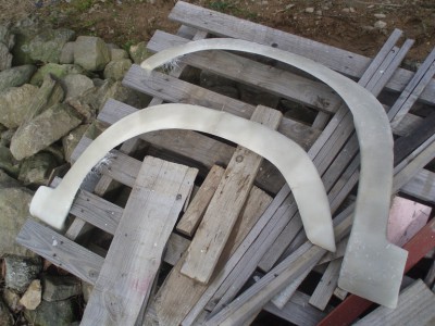

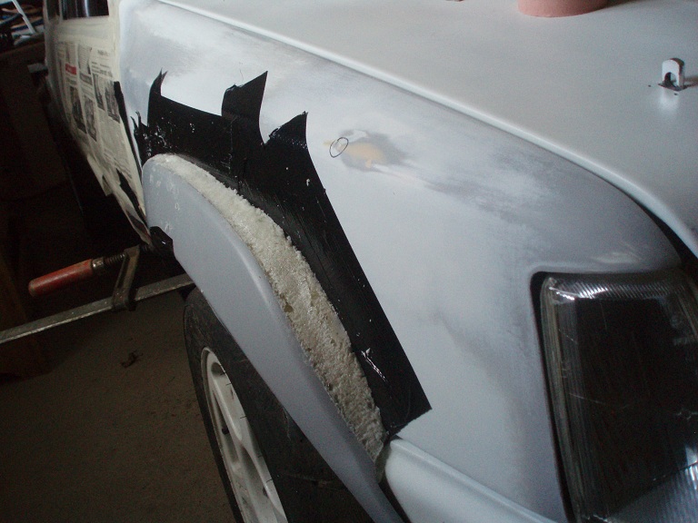

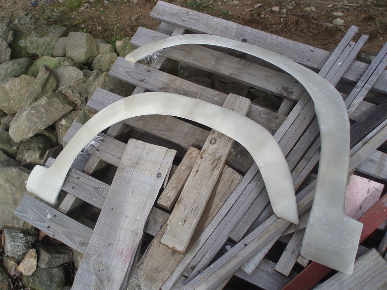

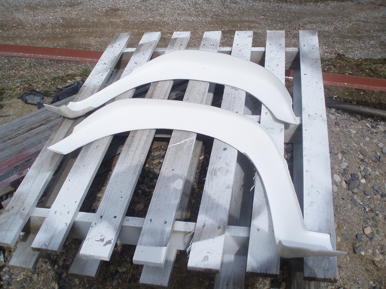

Voila des nouvelles!
découpe de la mousse polyuréthane à la forme voulu
Voila les 4 moules "maison des extensions AV et AR!

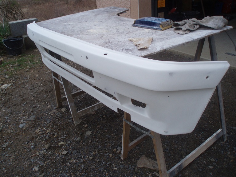

le PC AV
le PC AV

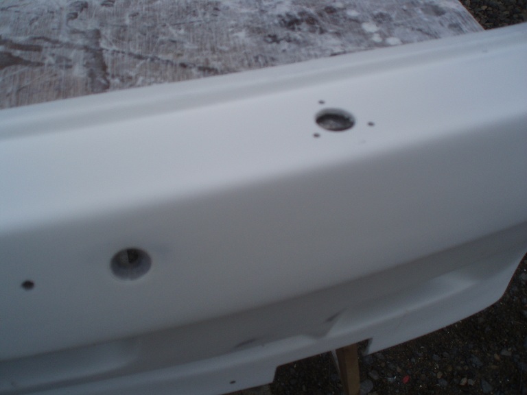

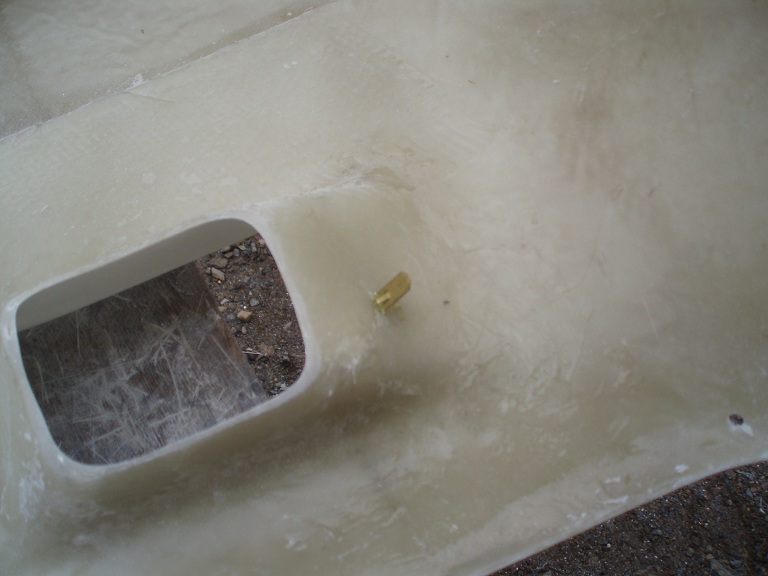

Réalisation des découpes nécessaire dans le PC AV notamment pour la fixation de la broche de connection de la rampe de phare et les trous de fixation fraisé pour une finition nickel :ok:
Enfin, petite touche finale, j'ai noyé une cosse de chaque côté du PC AV au niveau des anti-brouillard de série afin de fixer la cosse des l'oscars lorsque ceux ci ne sont pas montés, ça évite d'avoir des fils qui pendent <oo>
cosse de fixation faisceau oscars
