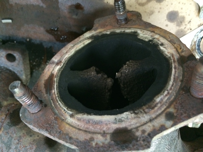

Au fait !
Des petites photos de la restau !
Le collecteur n est pas jojo....
