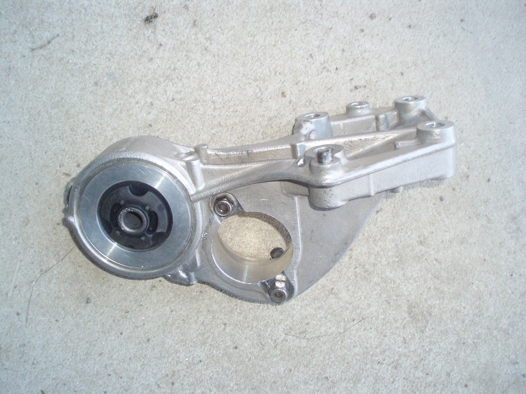

L'usinage de mon nouveau support moteur inférieur est fini et ce dernier est monté! :ok:
support inférieur
support inférieur

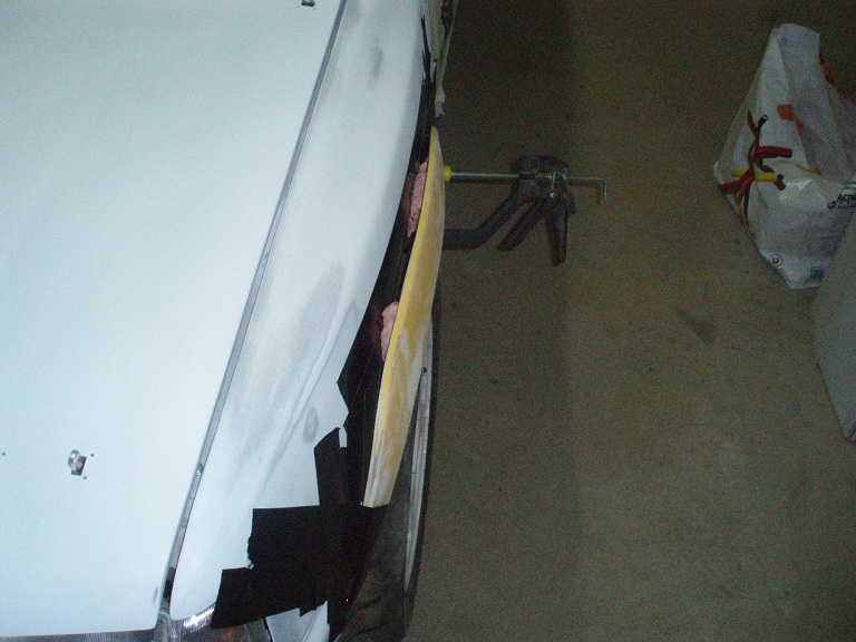

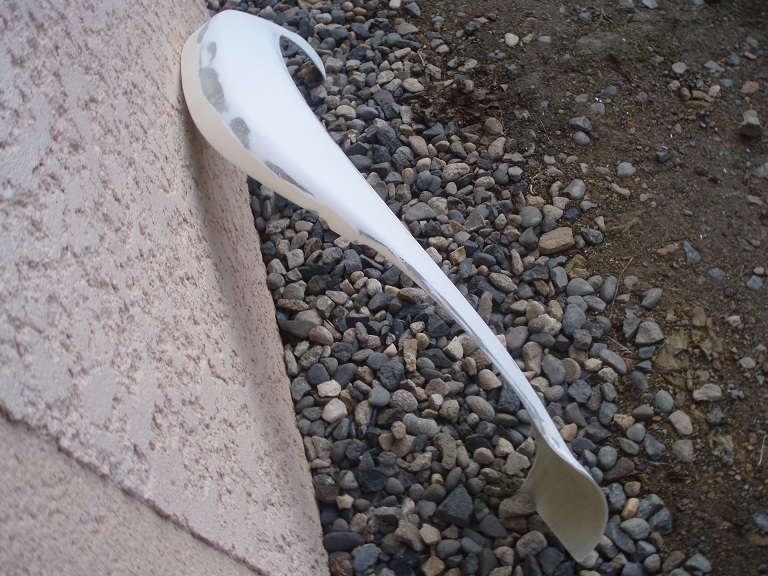

Le prototype de mes extensions d'ailes AR large sont en cours de fabrication! ça devrait pas être trop mal :D
proto d'extension AR large

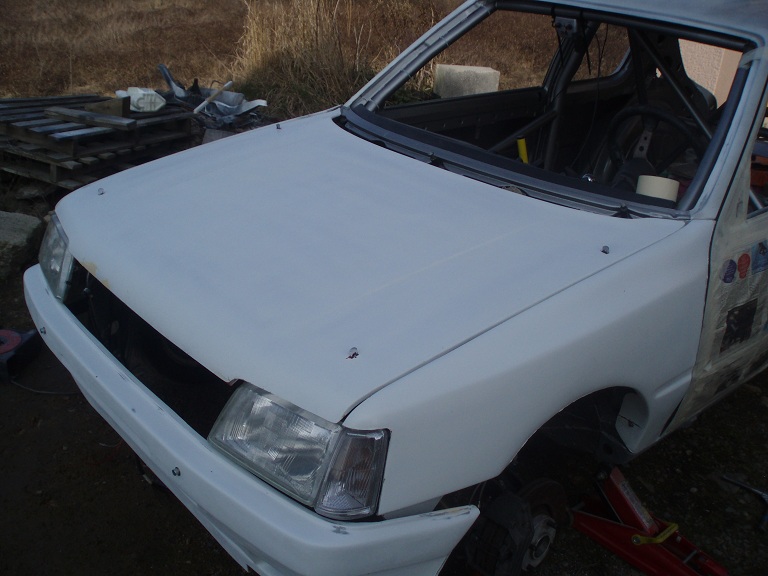

En paralléle, j'ai ajusté mes ailes AV ainsi que mon capot, reste plus qu'à ajuster le capot et je pourrais me pencher sur la modif des extensions AV
Ajustage!!!
Ajustage!!!

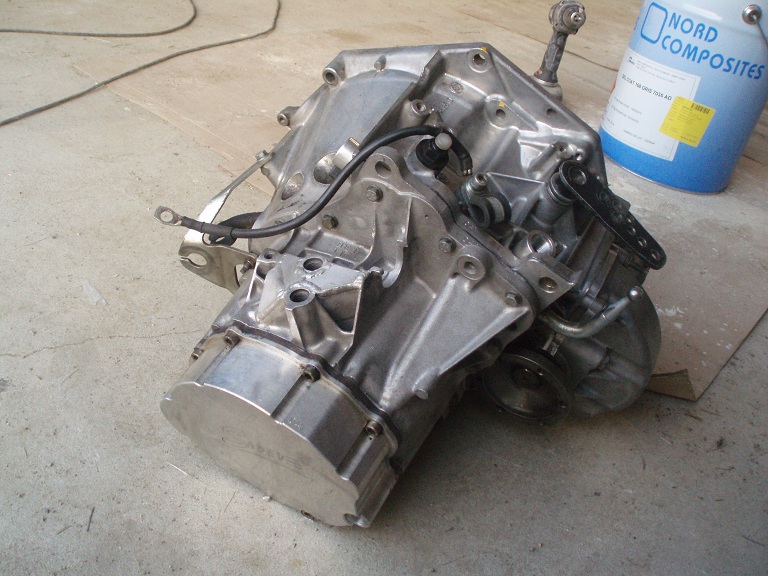

Et pour finir, ce dimanche, je suis allé voir le rallye du Baldomérien et j'en ai profité pour récupérer ma boite 6 crabots qui été en révision!!! <oo> <oo> <oo>
mon bijou! la boite BE4 6 crabots SADEV!!!

C'est une 5 ou 6 ta Be crabot ? le carter en bout est spécifique à ce montage ?
flav63
Messages : 354
Enregistré le : 16 nov. 2010, 11:32
Localisation : Arlanc
A été remercié : 14 fois
Re: Je remonte ma 205 rallye F2000-12!!!
Message par flav63 »
c'est une 6! les carters sont de série (mais réusiné par SADEV) et le carter de 6 est rallongé!

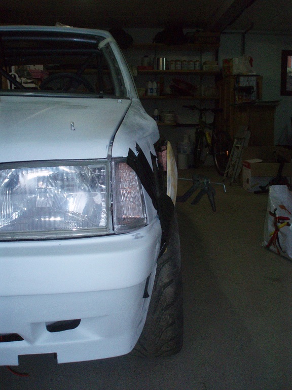

Ce soir je me suis attaqué à la fabrication de mes nouvelles extensions d'ailes AV! :mrgreen:
Tout dabord, mise en place des extensions mais je laisse un "jour" nécessaire entre l'aile et l'extension jusqu'a ce qu'elle recouvre la roue! :ok:
vue de face
vue de face
vue de dessus
vue de dessus

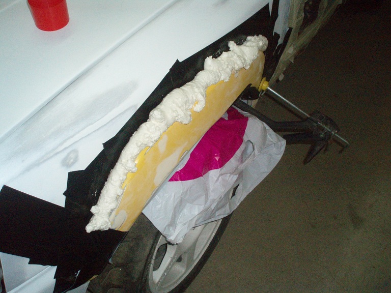

Ensuite, je bourre le "jour" avec de la mousse polyuréthane (expensive)
mousse polyuréthane
mousse polyuréthane
Maintenant on laisse sécher et demain il faudra former l'extension à façon en découpant la mousse à l'aide d'un cutter!!! <oo>
