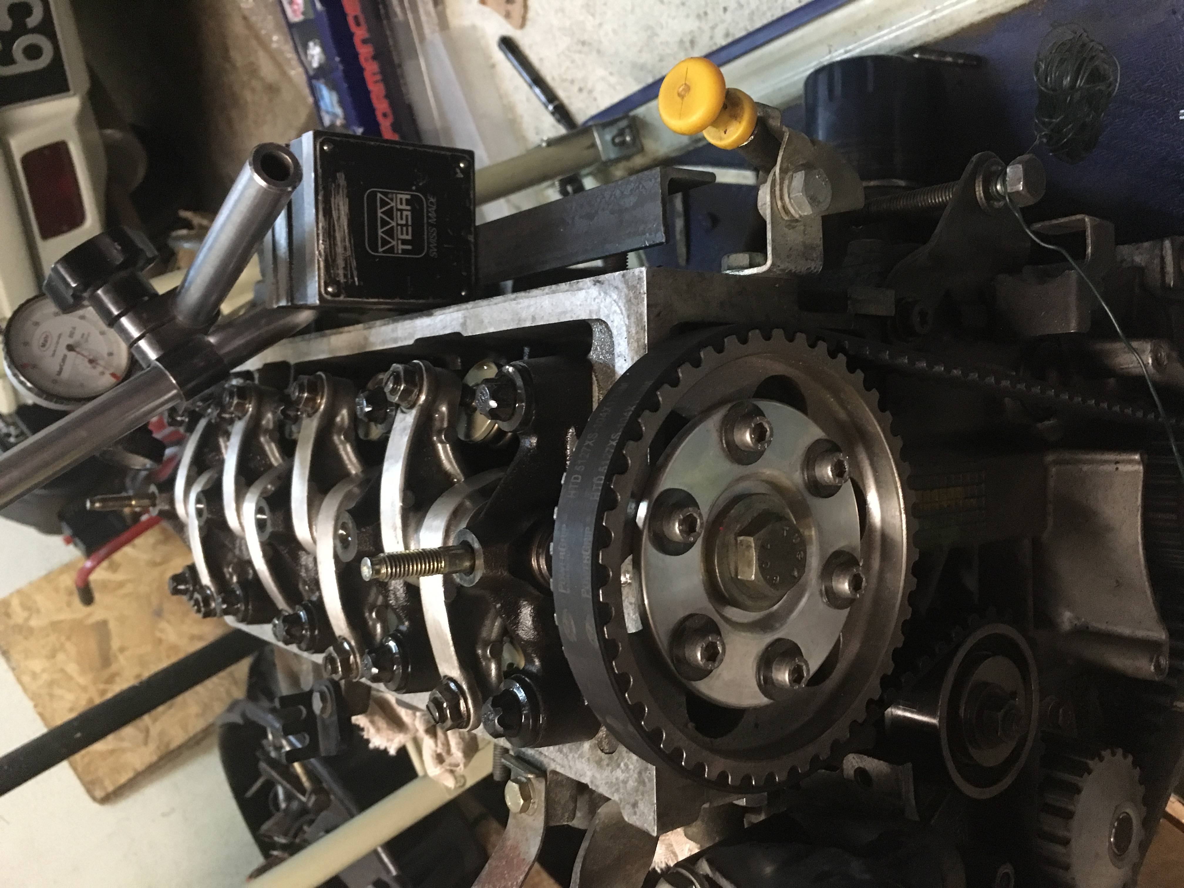

Hier c’était montage de l’aac et calage

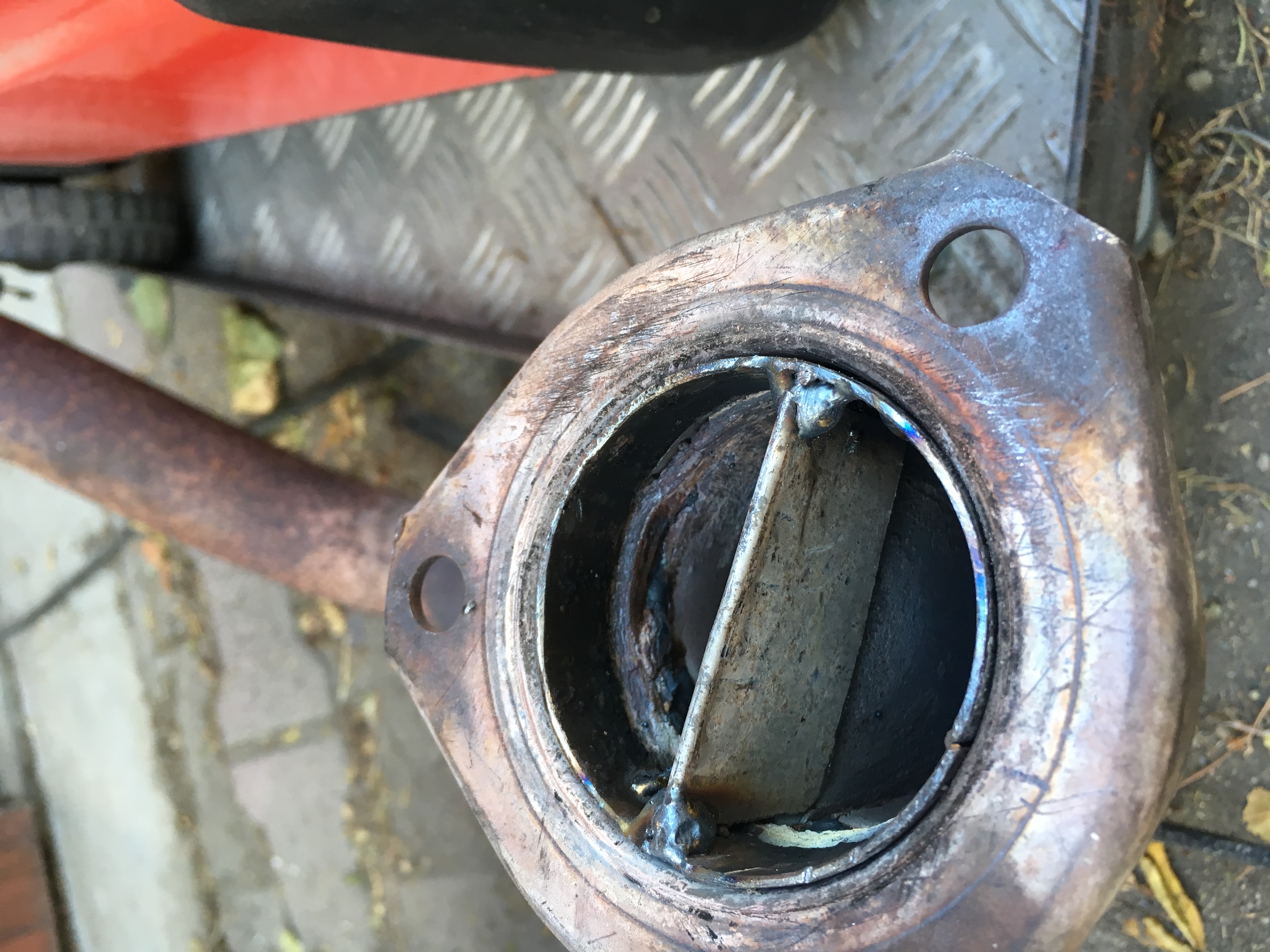

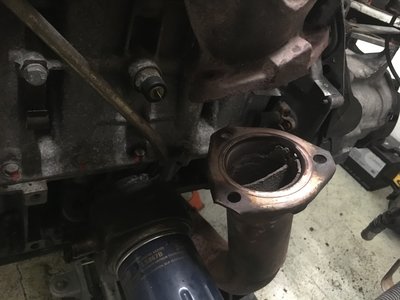

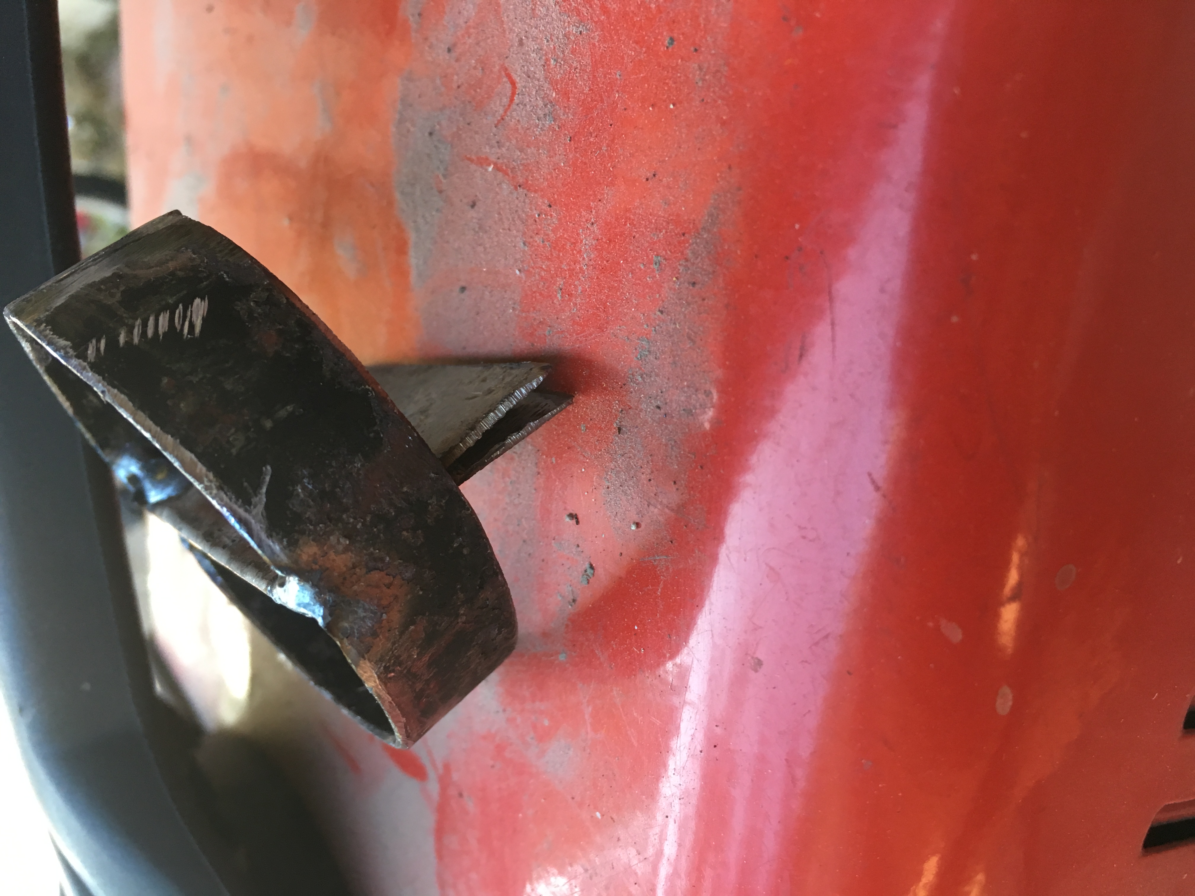

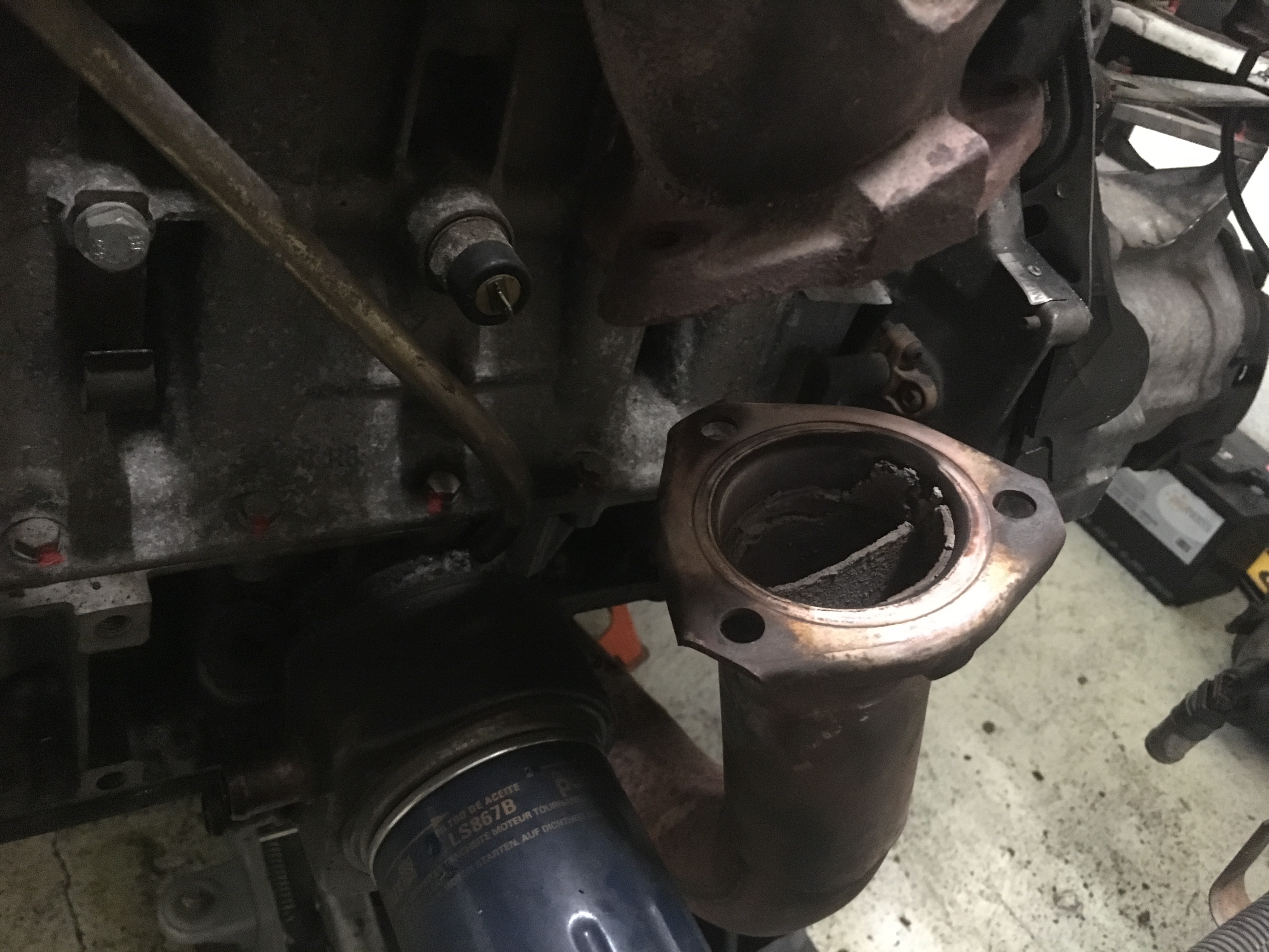

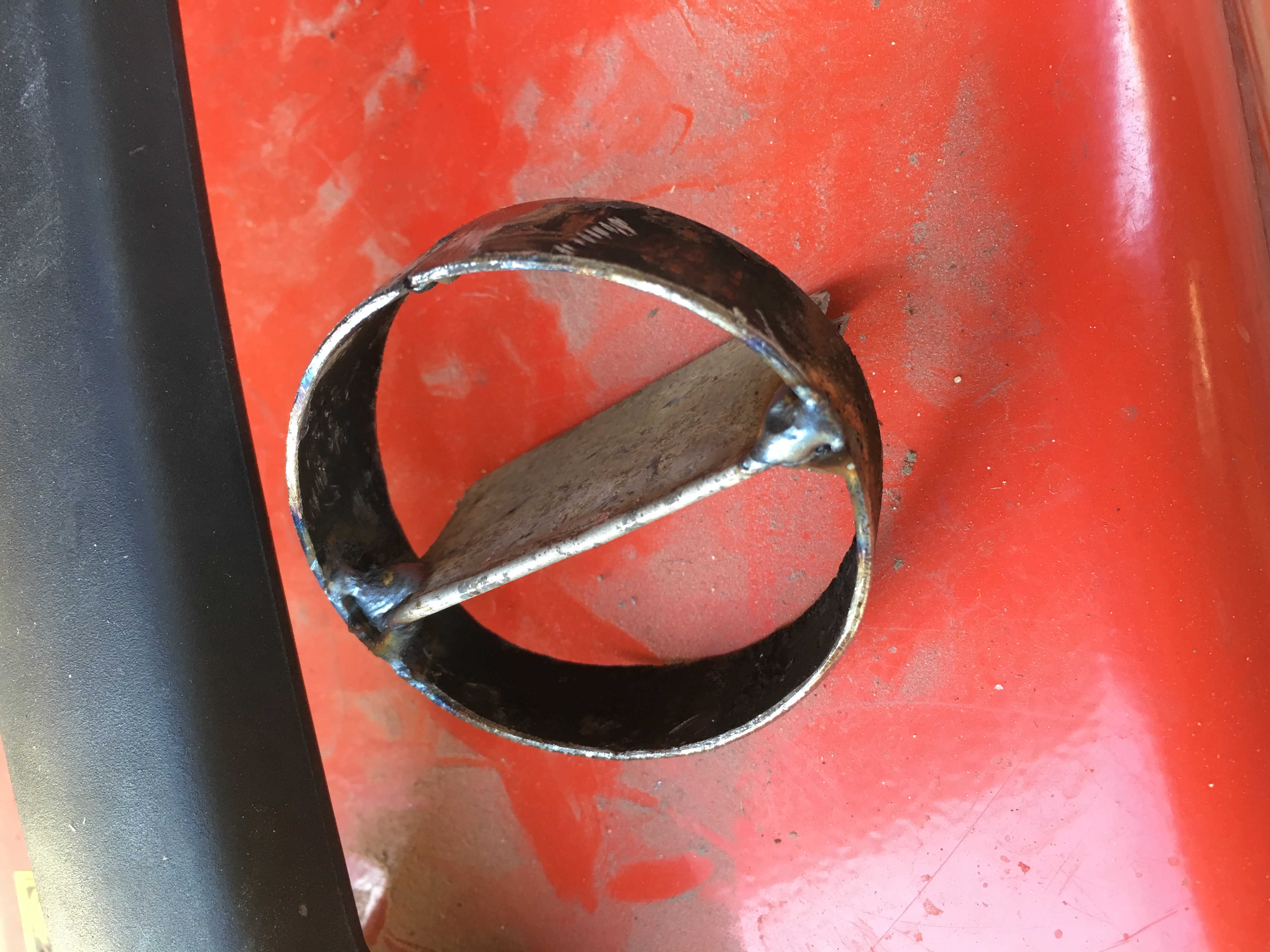

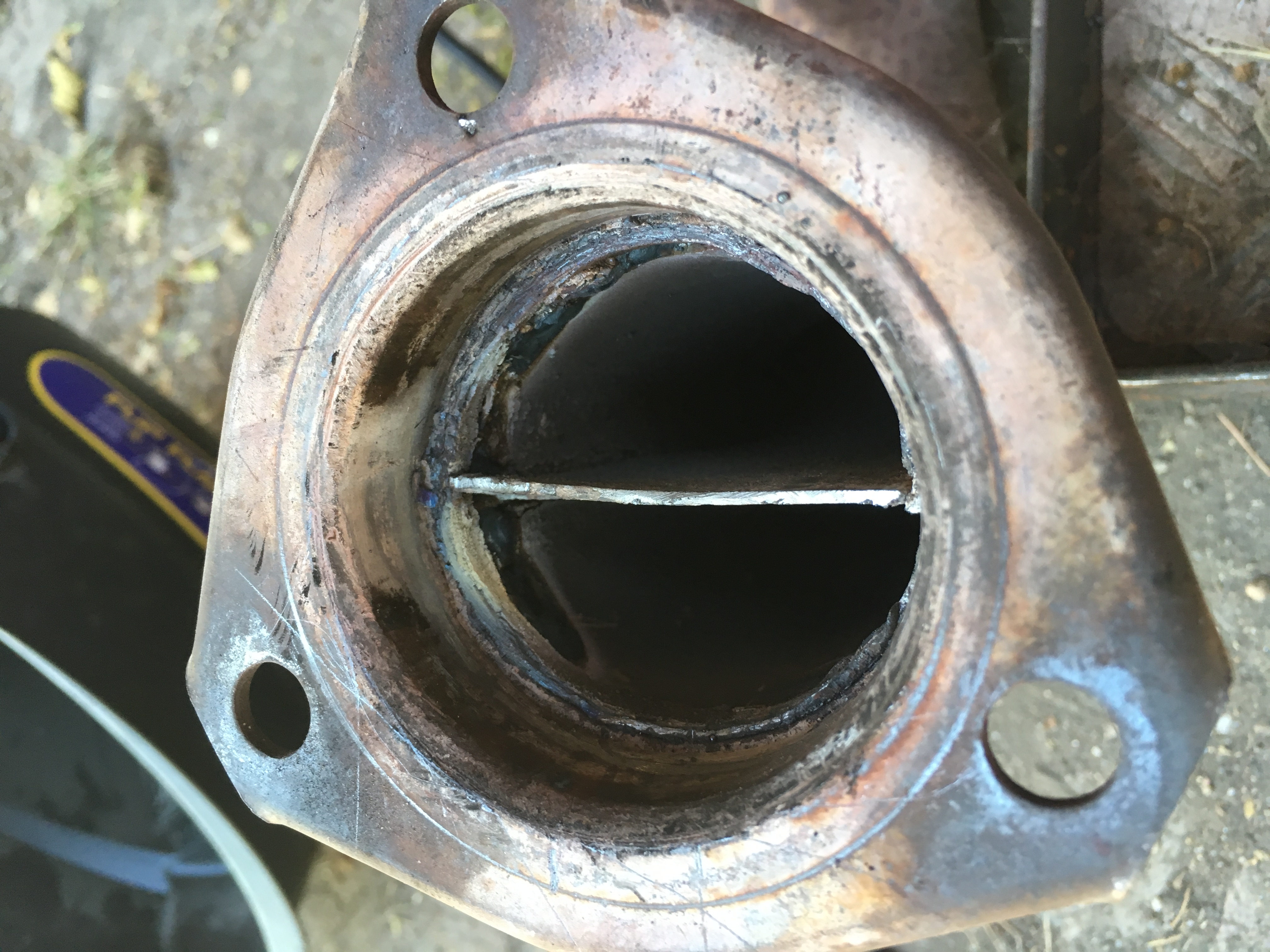

Cet après-midi j’ai réparé le col de cygne qui a bien souffert :
J’ai enlevé les parties fondues et j’ai fabriqué une pièce rapportée en guise de cloison.
Ça fera le job en attendant mieux :rolleyes:

Superbe, c'est du bon boulot :ok:

Bien sympa la réparation :ok:
Et ça donne quoi les valeurs de calage aac ?

En théorie, l’ouverture Max devrait être à 108* pour l’admission et l’echappement, mais pour avoir un AOA et un RFE identique j’ai dut le mettre à 105.

Bien pour l'entretoise de cloison :ok: d'ailleurs, d'origine les cloisons de collecteur et col de cygne ne sont pas jointives,il y a un espace <_<

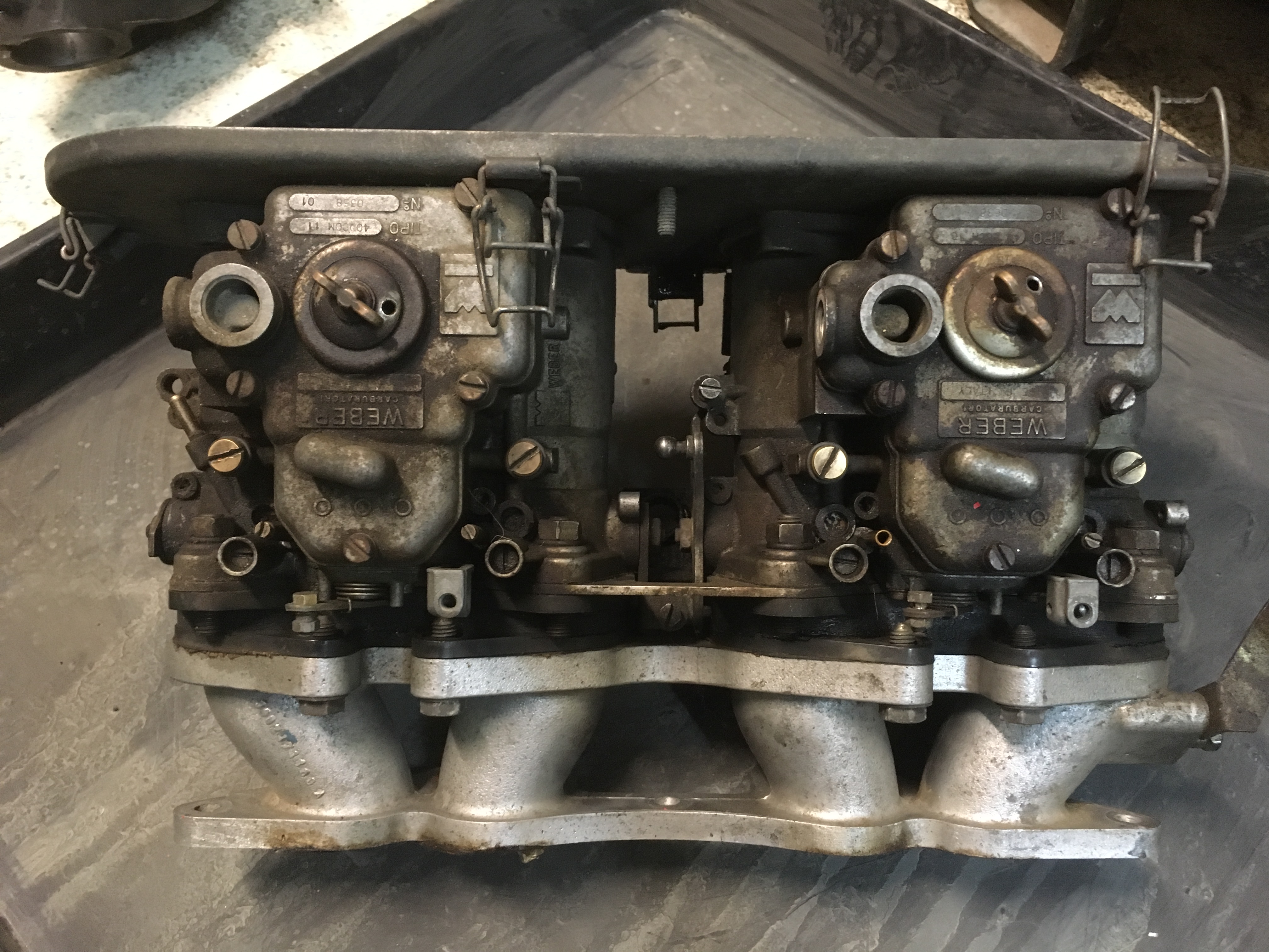

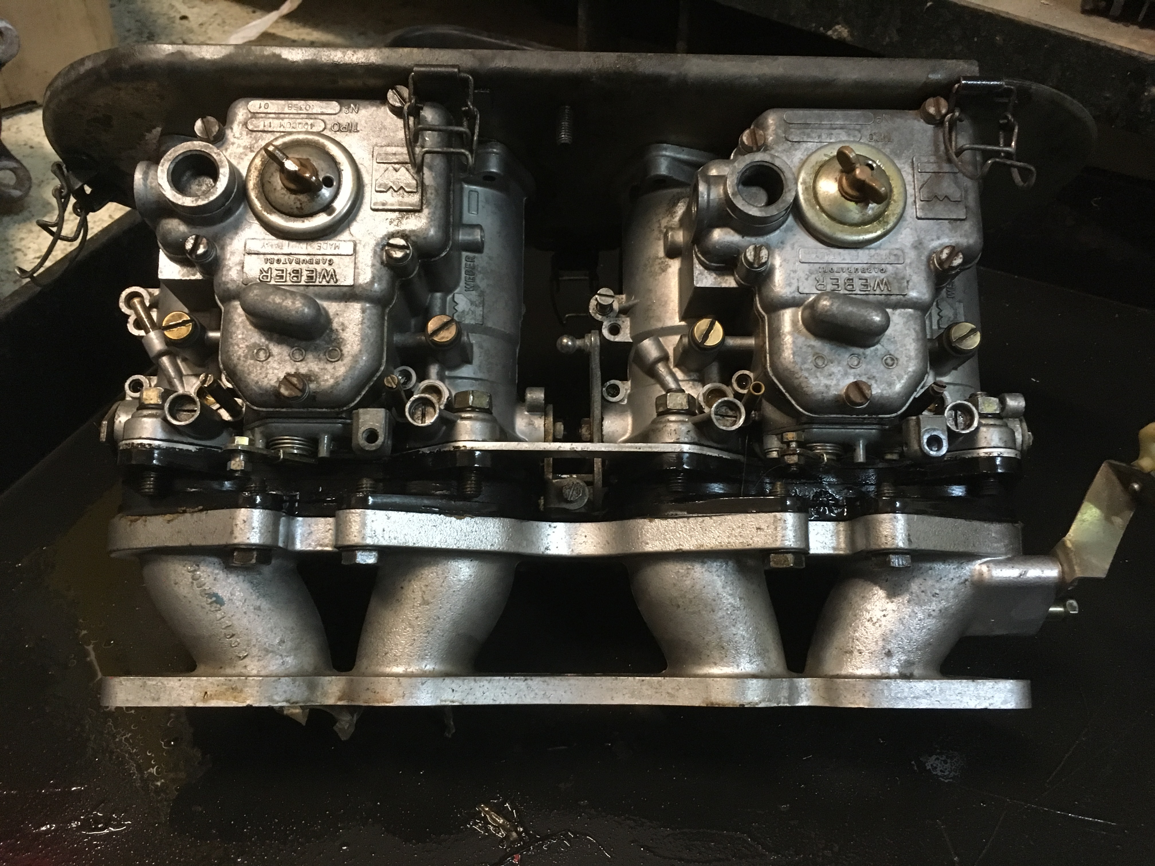

Aucun pb de carburation à signaler donc je ne touche pas aux carbu, juste un petit nettoyage extérieur.
Un petit avant/après :

Tu as dégraissé tes carbus avec quel produit ?
Bon courage pour la suite ! :ok:

J’ai fait dans la simplicité, j’ai nettoyé avec de l’essence. J’ai pas voulu tester autre chose de peur que ça attaque les joints ou les brides .

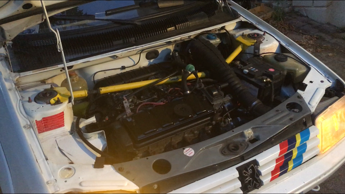

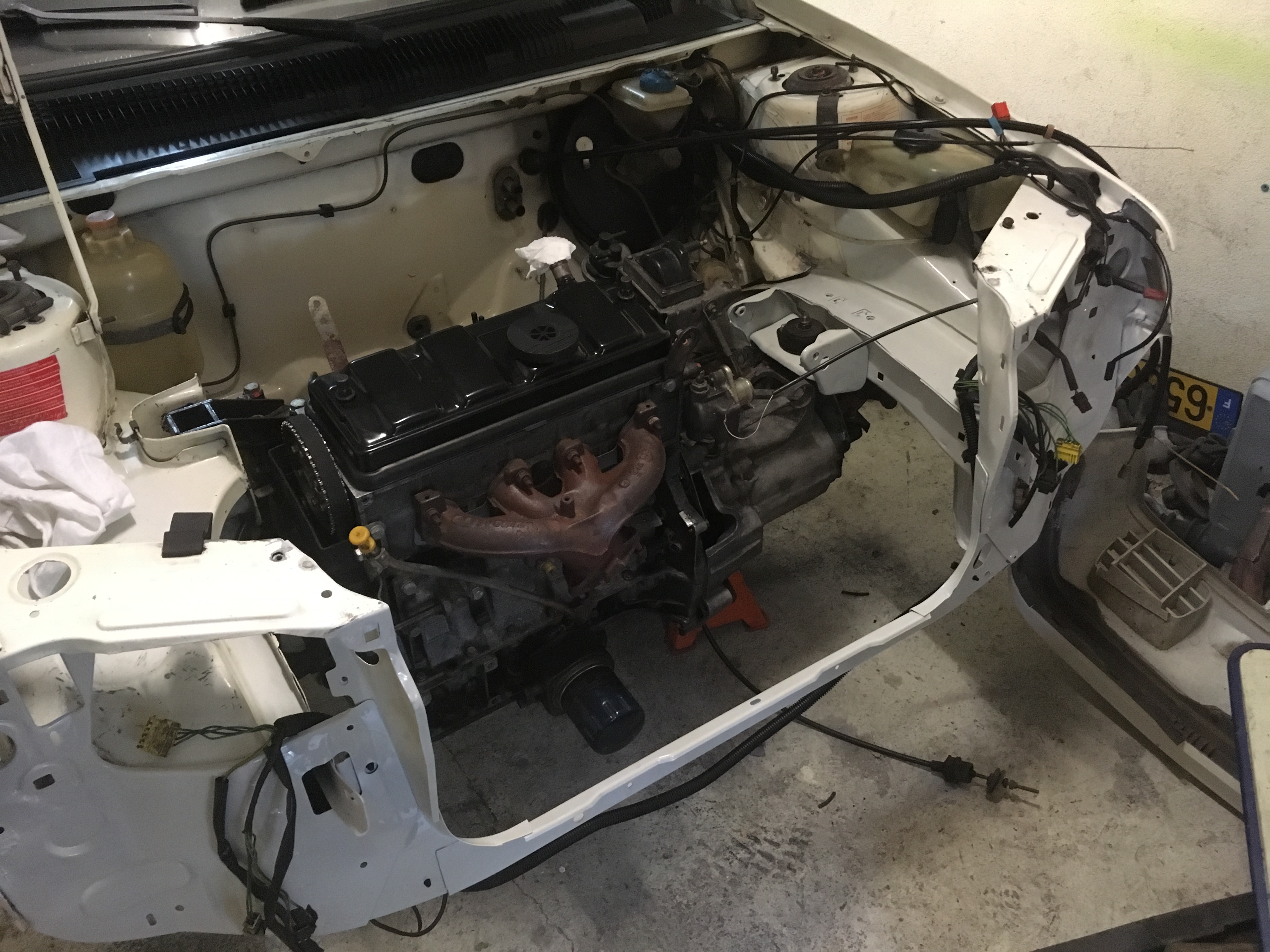

Le moteur a retrouvé sa place

Du coup sur la culasse tu a mis laac tu a mis coupelle ressort ou tu avait déjà ?

J’avais déjà mis tout ce qu’il fallait lors de la réfection du moteur, il manquait juste l’aac :mrgreen:
Et du coup j’ai laissé aussi la boîte avec le 13/59.
Je veux pas faire plusieurs motifs en même temps pour voir s’il y a une différence :rolleyes:

Effectivement, ça roule :D
Après un bref essais, le montage fonctionne bien :ok:
Maintenant, place au déménagement :rolleyes:

Bon boulot, avec l aac il fonctionne mieux ton moteur
