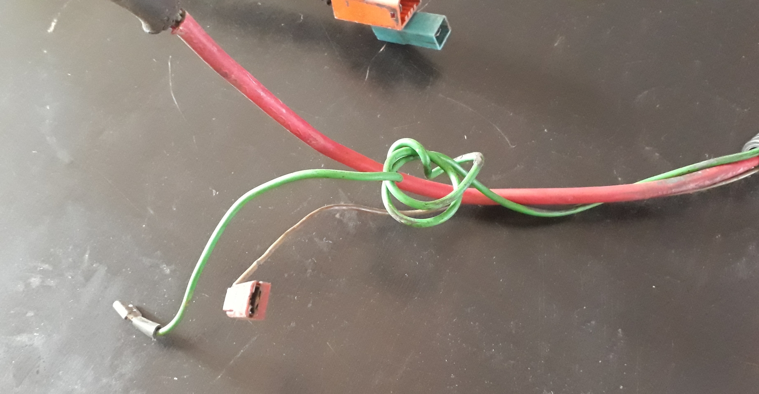

Pour en revenir à ma pression d'huile, regardez un peu ce que j'ai fais il y a plus de 10 ans maintenant
oui bon, j'étais jeune
Le fil vert étant la pression d'huile
Je n'ai pas (plus) de support de faisceau sur le carter de distri (je viens de le remplacer), du coup à l'époque le faisceau a été peu à peu coupé par la poulie, j'ai donc réparé avec de la gaine "maison" (bricomarché
) et en soudant des fils neuf là où le faisceau a été sectionné !
Je vais utiliser la gaine que j'ai acheté l'autre jour, on va voir ce que ça donne.

Vérifie aussi que ton câble positif ne soit pas trop "cuit"car j'ai déjà vu des départs d'incendie à causse de ça quand c'est mal isolé

Je vais regarder, j'avais remplacé tout le fil la dernière fois c'est du coup en bon état. Je pense mettre plus propre avec de la gaine thermoretractable quand même.
On ne m'y reprendra plus à utiliser des trucs pas fait pour ! La gaine pour installation électrique du bâtiment ne s'ouvre pas en 2, et est plutôt résistante, quelle galère pour lui casser la gueule

Lilive a écrit :Vérifie aussi que ton câble positif ne soit pas trop "cuit"car j'ai déjà vu des départs d'incendie à causse de ça quand c'est mal isolé
J'étais parti pour remonter comme ça, et puis en serrant coté alternateur, j'ai vu le fil avec des brins d'arraché. Rooo pas envie de remonter comme ça ! J'ai donc été chercher la BM (20 minutes de marche
La voiture est immobilisée, mais du coup j'ai testé un site web sur lequel j'ai même commandé les caches isolants, on verra ce que ça va donner !
J'ai plus qu'à remettre la BM dans son garage (re 20 minutes de marche) et tout ranger avant le retour de madame

C'est vrai que c'est la misère pour trouver 1m de fil.
Selon ce qu'il te faut, tu peux trouver en casse des bouts de faisceau.
Sous la moquette ou dans le tableau de bord, les câbles sont quasi neufs. Tu auras toutes les couleurs et toutes les sections.

Trop tard, j'ai commandé, ça me bloque une bonne semaine avec la voiture dans le garage (mon box n'est pas à coté) mais bon, je préfère monter du neuf. Avec ce que m'avait donné bab il y a quelques .... Années ? je crois, ça va le faire et je repars sur un truc de propre. J'ai déjà monté le faisceau à blanc avec la nouvelle gaine, je sais où la passer, ça fera très propre. J'ai fais une photo avant, j'en ferai une après.
C'est vraiment pour le délais que c'est dommage car le prix, même avec les frais de port, j'en ai pour 13 euros
. J'ai pourtant tout donné j'ai traversé la moitié du département pour trouver !
