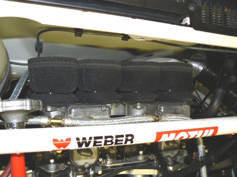

je me suis renseigné pour les cornets avec les chaussettes filtres chez iresa (car en anglais sur les autres sites c'est pas facile) :park:
le vendeur ma dit que si je mettais des cornets avec chaussettes il fallait changer les gigleurs etc... grosse preparation m'a t il dit
je pensé juste qu il fallait regler la richesse :angry:
merci d'eclairer mes lumieres car là je suis perdu :oops:
cornet filtre.jpg (202.73 Kio) Vu 2085 fois
Messages : 15973
A remercié : 101 fois
A été remercié : 213 fois
Non on a pas changé les gicleurs, juste un réglage de richesse et un controle de la synchro. Moi ca marche tres bien.
Mais tu peux essayer en metant des plus gros gicleurs, ca lui fera pas de mal :)

Bless_et_ptitefleur_13 a écrit : tu peux essayer en metant des plus gros gicleurs, ca lui fera pas de mal :)
Oui, avec la boite ITG, je suis passé de 145 à 150 en gicleurs d'essence et ça fonctionne très bien! :D

bon bon B)
mardi la rallye vas chez le doc
4 bougies, cable d'accelerateur, reglage culbu et synchro :bien:
et quand elle tournera bien je me pencherais sur la filtration :p
le meme que fiofio26 avec des gigleur de 150 comme preconiser par jean-luc13 :lol:
j'ai tout bon jusque la?

c'est tout bon :bien:

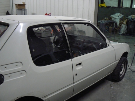

Salut salut,
Alors un peu des news de la Rallye de mon père : c'est l'hiver donc .....

:) vivement la suite!!
Messages : 13189
A remercié : 135 fois
A été remercié : 434 fois
:bien: ca réchauffe le ponçage pendant l'hiver, bon courage :)
Messages : 6628
A remercié : 3 fois
A été remercié : 11 fois
c'est un furieux ton pere :bien:
Messages : 15973
Ouais j'ai hate de la voir finite :bien: déja le moteur :wub: mais alors avec en plus une peinture <oo> :wacko:

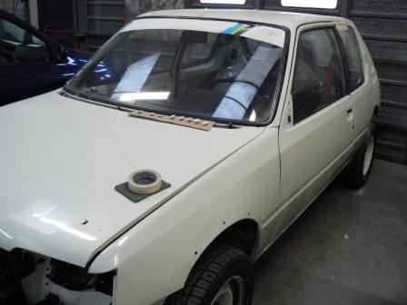

Messages : 15973
Aller ca avance ca avance....
