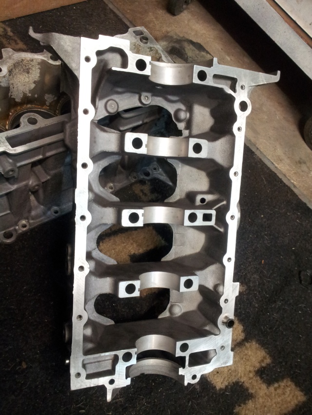

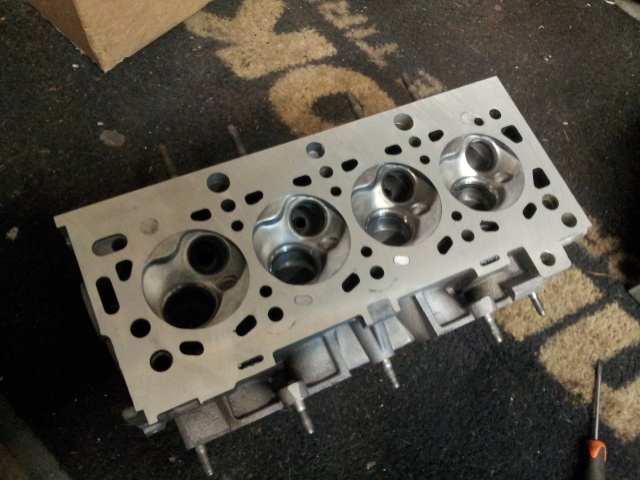

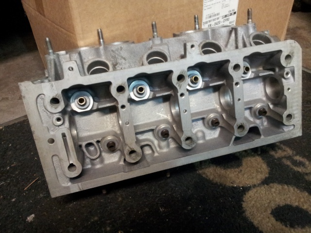

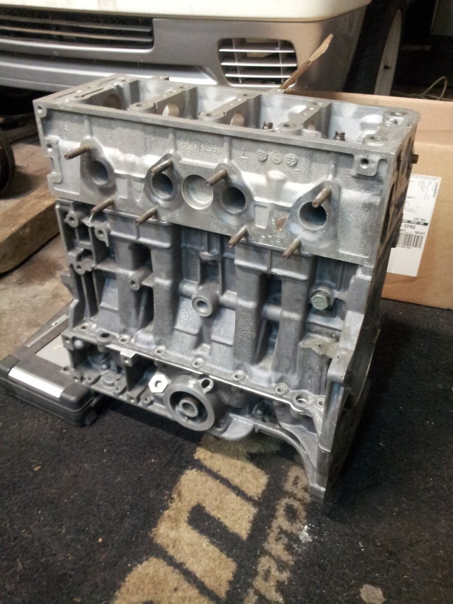

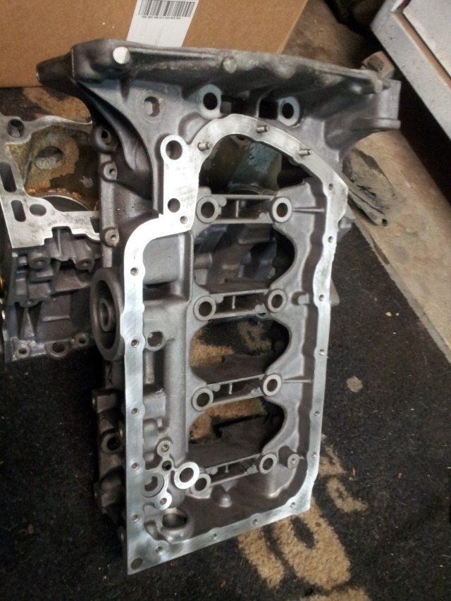

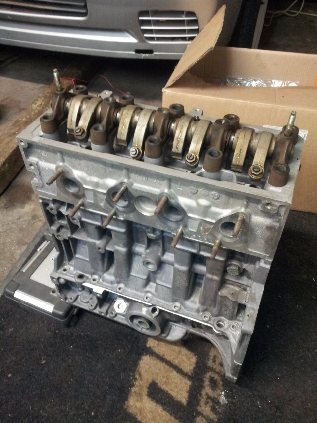

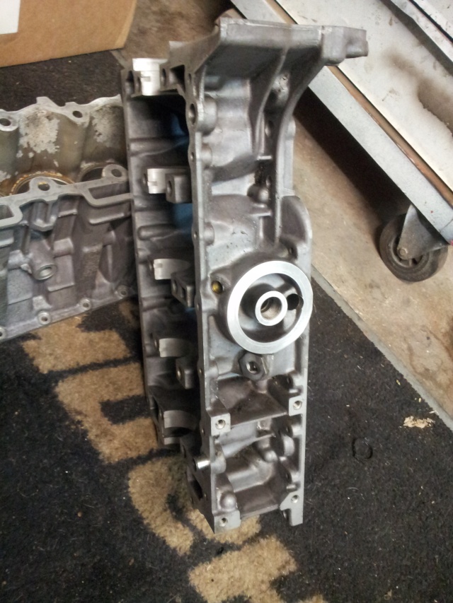

les pièces sont revenues, ils se sont plantés et m’ont fait la totale, nettoyage, épreuve surfaçage :lol: et du coup, pour le prix du lavage

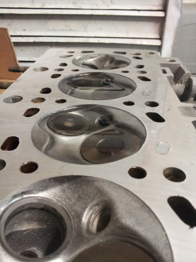

la culasse:

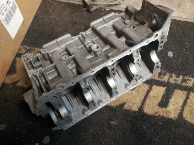

le bloc cylindre: il faut encore re-nettoyer l'intérieur a fond

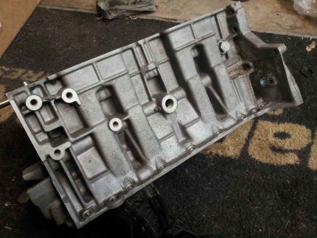

l'autre demi bloc:

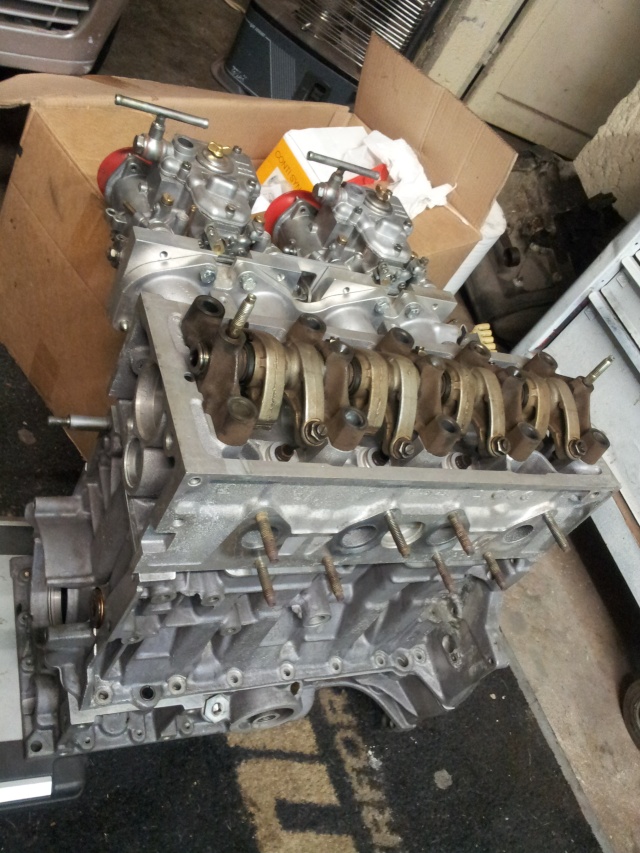

une envie de voir le résultat, bbbbbbwwwwwwaaaaa !
un coup de folie :

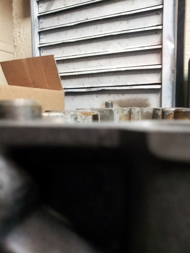

une question pour le spécialiste,
quand je reposer la culasse sur le bloc, elle est bancale , j'ai un centreur plus haut que l'autre, ils sont tout deux bien enfoncés et les trous sont propres, avez vous une idée du problème?
merci d'avance

Punaise c'est beau mon Juju :ok:
Les Weber aussi sont nickel, il faut que tu me donnes la recette :D
Je vais en voir un le We prochain :)

les trous au niveau de ta culasse sont pareils je veut dire meme profondeur.
c'est con ce que je dis mais bon au cas ou :blush:
JMKE
Messages : 414
Enregistré le : 17 avr. 2013, 21:10
Re: [JMKe] : 205 Rallye ; le moteur est de retour
Message par JMKE »
rud a écrit :les trous au niveau de ta culasse sont pareils je veut dire meme profondeur.
ben oui , on a ressortie les deux centreurs avec madame, il y en a un plus long que l'autre, hors les trous dans le bloc et dans la culasse sont les mêmes , :blink:
édit:
après recherche il y aurait un seul centreur sur la culasse et deux sur le contre bloc du carter cylindre, quelqu'un peut-il confirmer?
en tout cas ils m'ont foutu un beau bordel la dedans ! :angry: :angry: :angry:
Messages : 5698
A remercié : 1335 fois
A été remercié : 1459 fois
ce n'est pas un centreur pour la BV ?
Messages : 20324
A été remercié : 115 fois
Tu as bien deux centreurs sur la culasse.
Par contre ils sont de la même taille.
Tu as dû en prendre un du carter de BV comme dit Marco. ;)
Messages : 37369
A remercié : 2606 fois
A été remercié : 1778 fois
+1 c'est en centreur de boite.
JMKE
Messages : 414
Message par JMKE »
j'ai pas pensé a regardé côté boite, les gars me les a mis sur le bloc cylindre , ça me saoul leur connerie !
y'a franchement des baffes qui se perdent, j'aurais pris une lettre pour moins que ça moi :mellow:

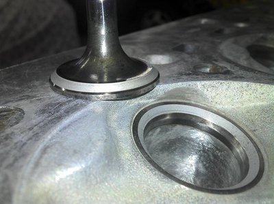

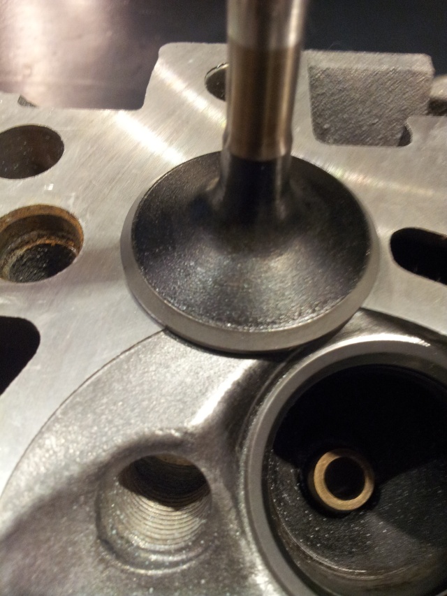

ayant un autre moteur d'avance, pas un 24 , j'irais voir dessus pour pas faire des boulettes,
ce soir léger rodage de soupapes,

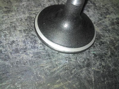

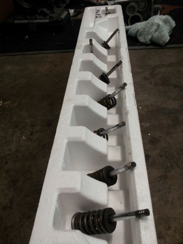

après le mètre de bière, ou le mètre de Ri.ard, voici le mètre de soupapes:

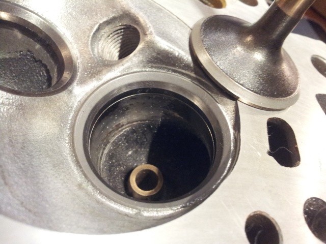

après avoir flingué deux joints de queue au montage, il reste quand même deux cylindres ok:
test d' étanchéité: pas de fuite :
Messages : 5698

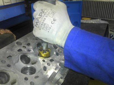

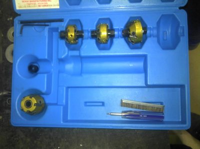

ta porté n'est pas centré il te faudrais reprendre le 3eme angle pour que ce soit parfait.
sinon super travaille . :ok:
l'outil.
l'outil.
Piranas
Messages : 150
Enregistré le : 07 juil. 2013, 09:04
Localisation : Gironde (33)
Message par Piranas »
Qu'est ce que tu appelles "le troisième angle" ?
Messages : 5698
j'ai fait au plus simple...
JMKE
Messages : 414
Message par JMKE »
merci du conseil Marco, je vais reprendre ça .
je pensais avoir suffisamment roder , je fais ça avec la ventouse classique pourrie qui tient jamais :lol: en plus
Messages : 5698
JMKE a écrit :merci du conseil Marco, je vais reprendre ça .

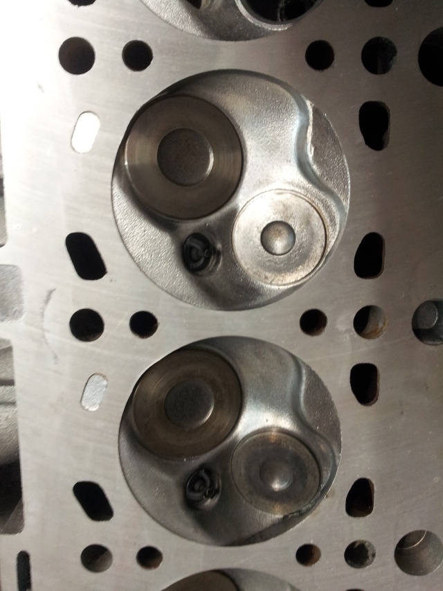

ne te prends pas la tête si tu n'as pas la fraise sa va être difficile.
un exemple sur culasse patladoze avant le 3eme angle
JMKE
Messages : 414
Message par JMKE »
tu fais carrément une reprise des sièges là?
