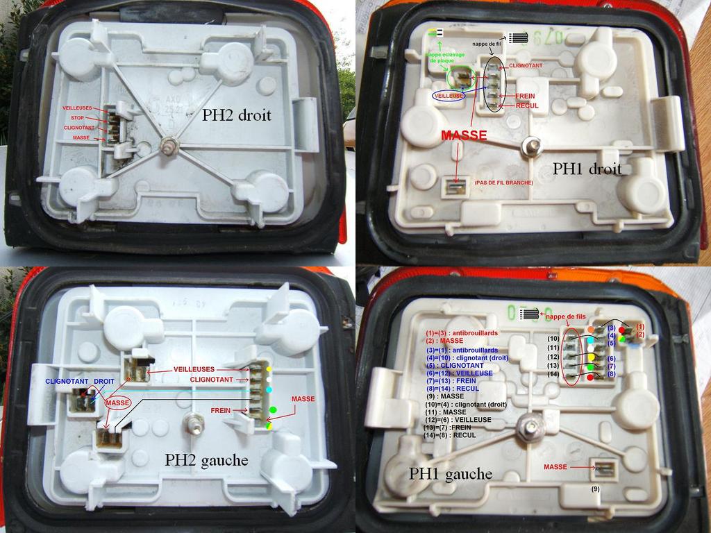

bonjour Scale,
Rassures toi je les ai acheté en Février dernier....
Au passage j'en profite pour vous demander à tous, si l'un d'entre vous pourrez me fournir une photo du connecteur du feux arrière gauche afin de me permettre de rebranche mes feux de phase 1.
Merci d'avance.
Merci d'avance.

Re: Peugeot 205 Rallye de 1988
Bonjour,Jean-Maxime a écrit :Voici tout ce qu'il te faut pour le câblage
Merci Jean Maxime pour ta super photo, avec celle ci si je n'y arrive pas c'est qu'il faut que je change de passion
Il m'a devancé,......et son exemple est encore mieux que l'aurait été le mien

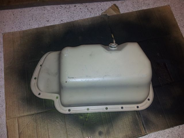

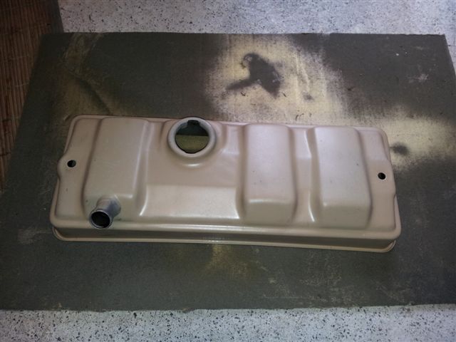

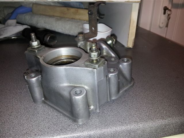

bonjour à tous,
Le nettoyage continue avant le remontage du moteur
Malheureusement plus j'avance plus je vais de mauvaises surprises en mauvaises surprises car hormis une pleiade de vis qu'il me manque j'ai commencé à jeter un coup d'oeil sur la boite et d'entré de jeu le pignon de 5eme sur l'arbre secondaire et mort...

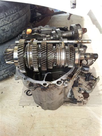

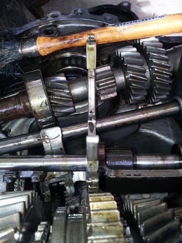

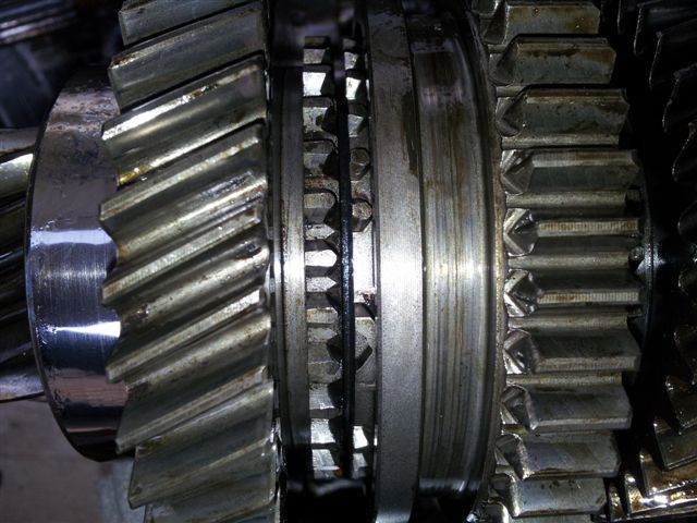

Aujoud'hui je me suis attaqué à la boite de vitesse après voir eu des doutes avec le pignon de 5ème
Suprise l'une des bague en plastique de la fourchette de 1/2 était cassée et les pignons ne sont pas trés beaux à voir
Pouvez vous me dire ce que vous en pensez
, merci d'avance.
Je n'y connait rien en BV, mais tu peux voir avec CHUPSY ici
Désolé pour cette mauvaise surprise. J'éspère qu'il n'y a pas grand chose à faire dessus.
salut,
si tu parles des petites bouts de plastiques au bout des fourchettes, ils cassent tout le temps, y'a pas mort d'homme.
pour ce qui est de la gueule des pignons je vois rien de rare, sauf si sur la photo la zone noir du pignon est une dent ébréchée, mais là encore pas de gros problème en vue, on a tous une myriade de boite et le pignon de 5 est pas le plus rare ^^
si tu parles de la rainure d'usure que l'on voit sur le baladeur, là encore rien de grave ca empêchera pas la boite de faire 200 000 de plus ^^
par contre poses les pignons de l'arbre et contrôle les synchros, vérifie à l'intérieur de la cloche l'usure au niveau des rouleaux en haut.
sors les cages à aiguille du pignon de 5 pour voir sa gueule (on oublie qu'il existe à la révision et après il explose dans la boite et t'as plein de petit rouleaux qui se balade ^^)
Avais tu bcp de limaille à l'ouverture, la boite sifflait elle ?
donc pour l'instant je dirais no problème ^^
Salut Amy-Nico,
Merci pour ta réponse compéte, je vais continuer dès demain et mettre des photos, pourras tu me dires ce que tu en penses.
En tout cas, merci pour ta réponse.
