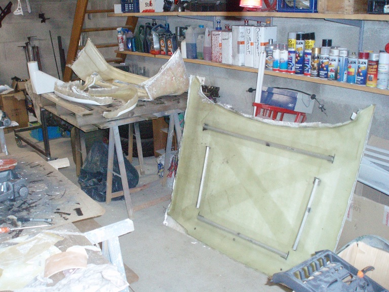

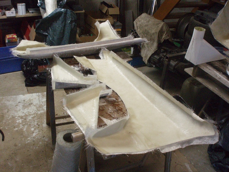

Voici quelques photos des travaux en cours!!!
LE POLYESTER!!! :mrgreen:

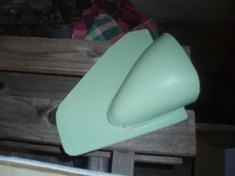

un rétro
un rétro

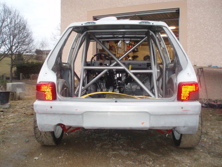

J'ai également gardé le PC AR MC racing que je viens de réajuster :ok:

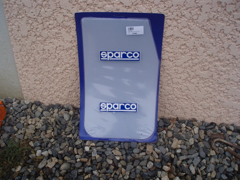

J'ai reçu un ptit colis intéressant!!! :ok: voici les nouvelles pièces :
Bon, ça c'est pas pour maintenant mais je les aient! :mrgreen:
les bavettes
les bavettes

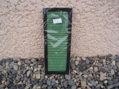

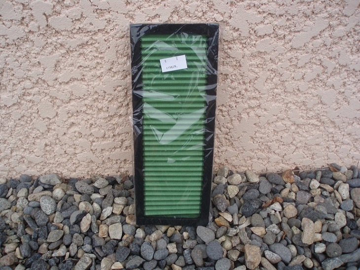

mon filtre spécial!!! un de saxo kit car pour ma boite à air maison!!! <oo>
le filtre à air saxo KC

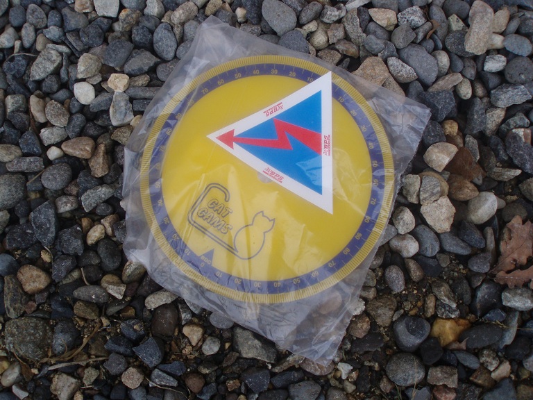

le disque gradué pour la distri

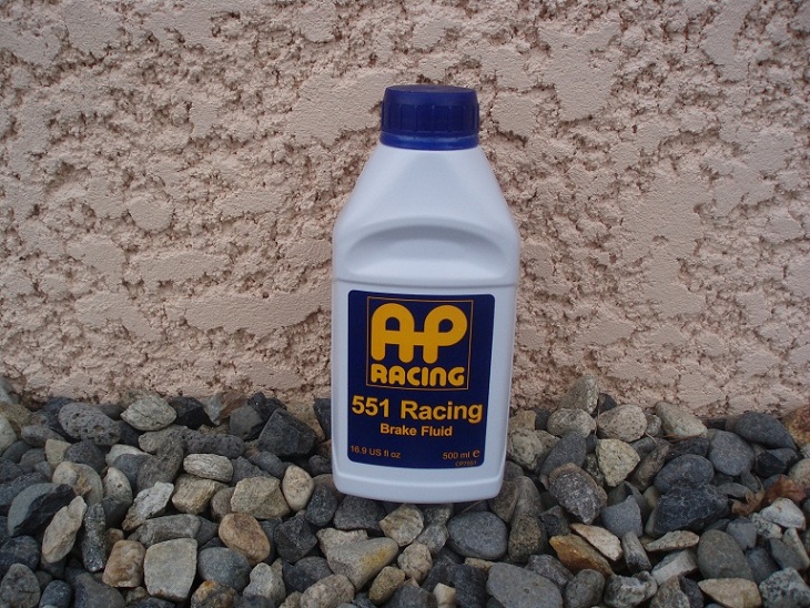

mon liquide de frein

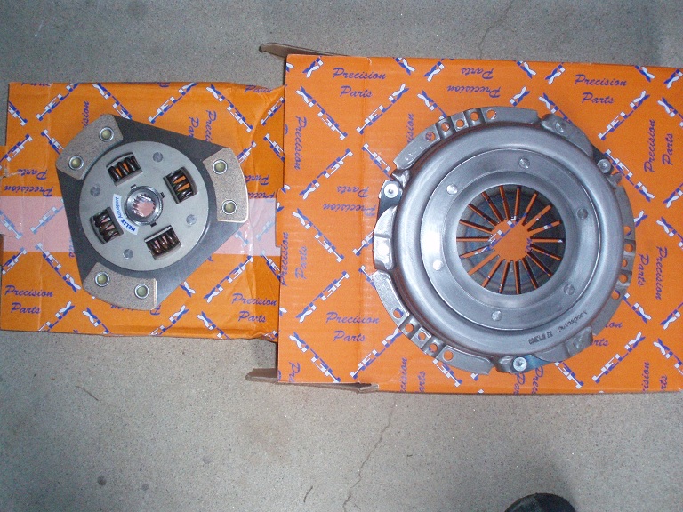

mon embrayage renforcé HELIX

ça vaut quoi l'embrayage?? "_"
flav63
Messages : 354
Enregistré le : 16 nov. 2010, 11:32
Localisation : Arlanc
A été remercié : 14 fois
Re: Je remonte ma 205 rallye F2000-12!!!
Message par flav63 »
Pas loin de 600€ Robbi!!! :crying:
les garçons font du tuning, les hommes font du rallye... hihi
Messages : 9977
A remercié : 742 fois
A été remercié : 710 fois
pour ce prix là tu avais du Sachs avec disque non amorti plus fiable ,en plus en boite Be ca risque pas grand chose ;) :ok:
