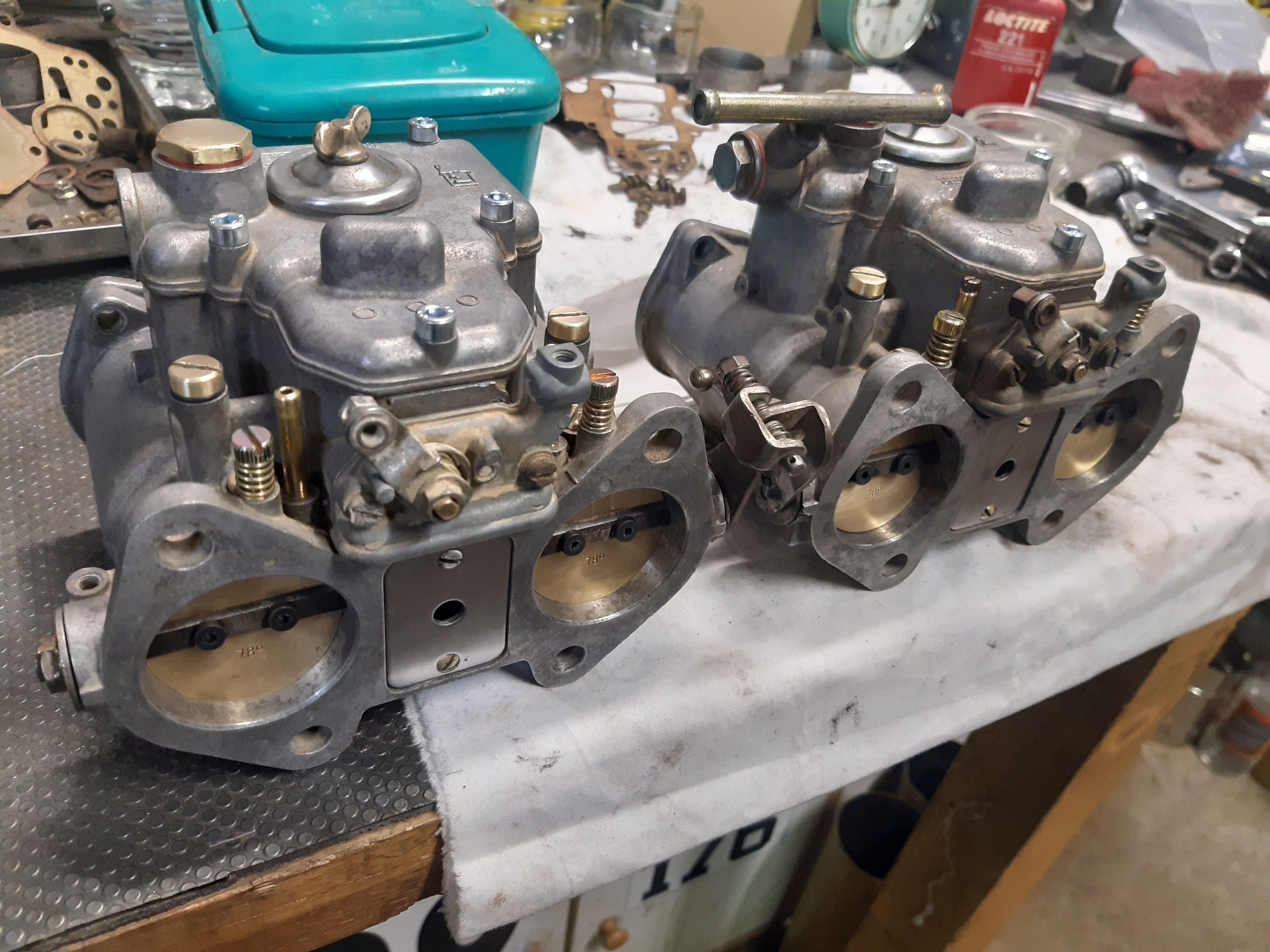

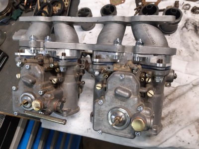

Nettoyage,révision et remontage terminé :ok:

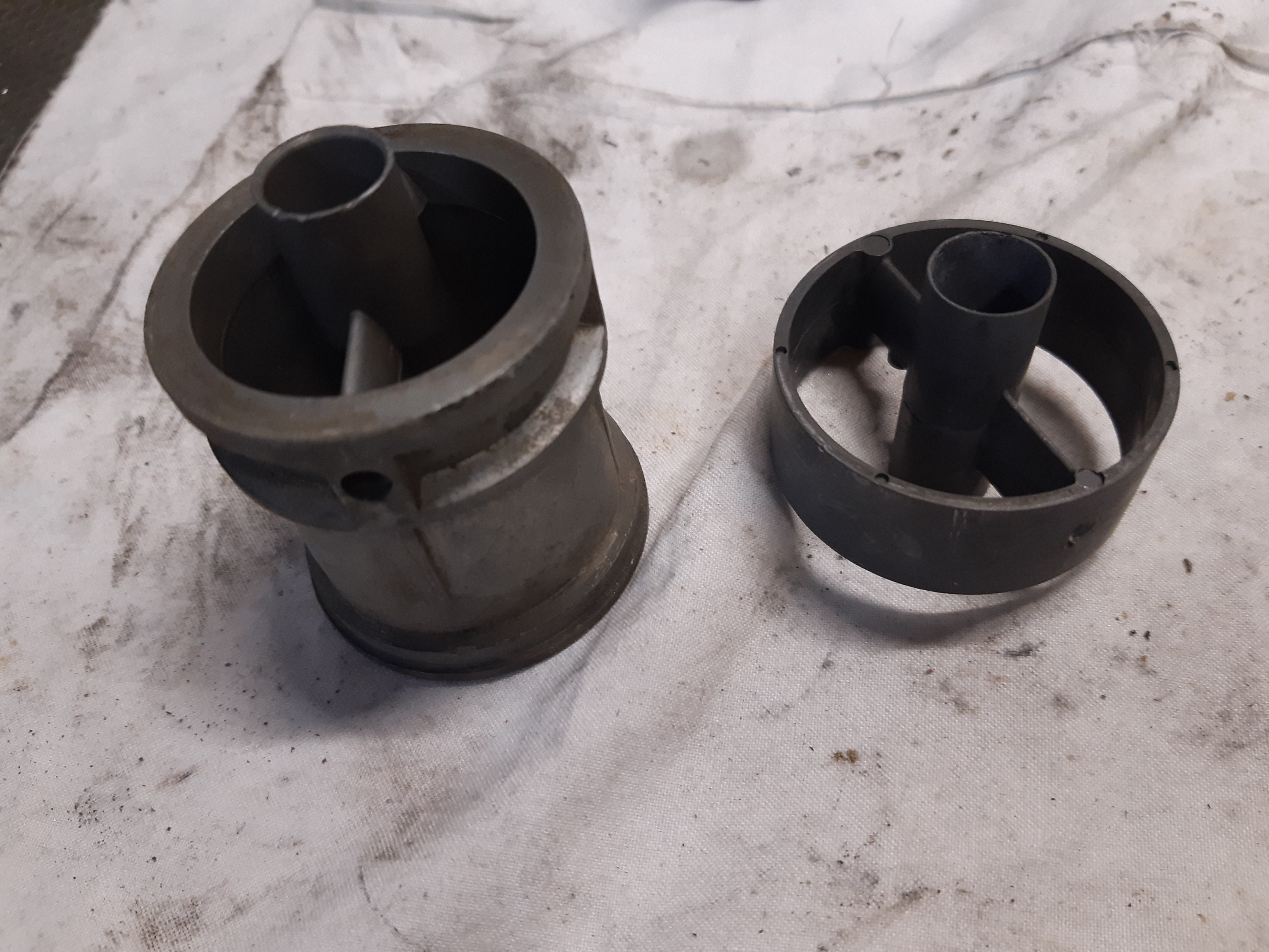

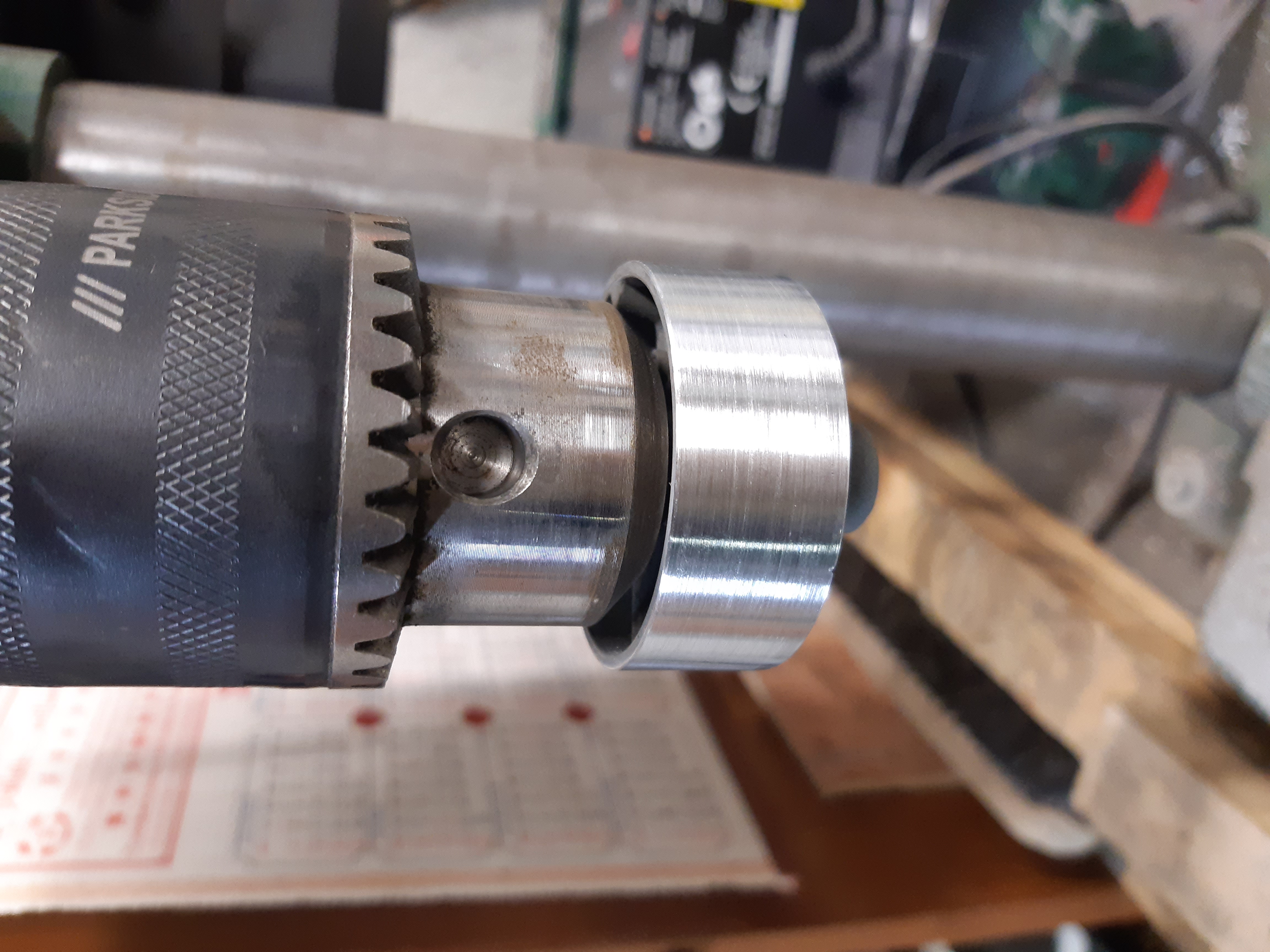

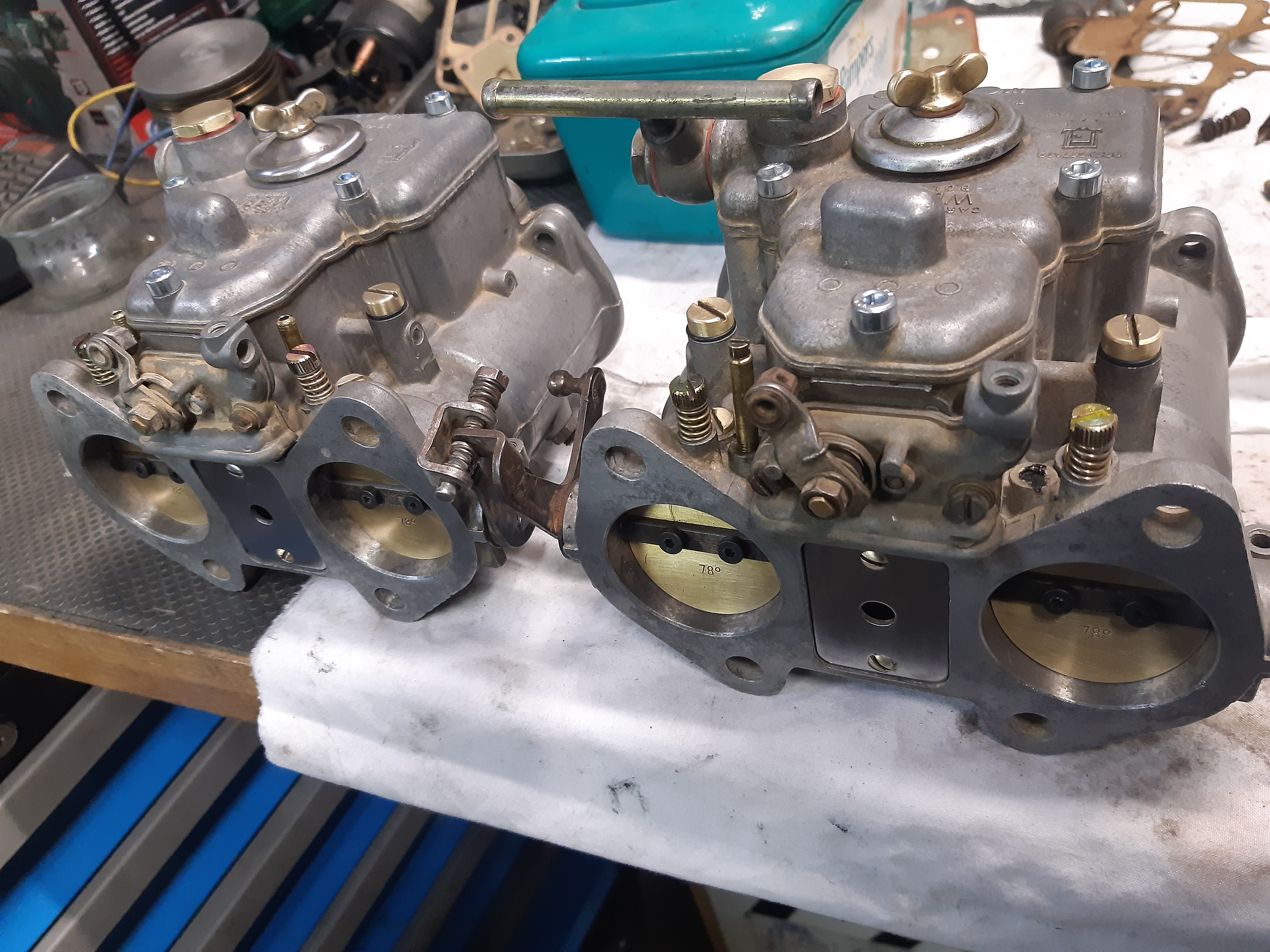

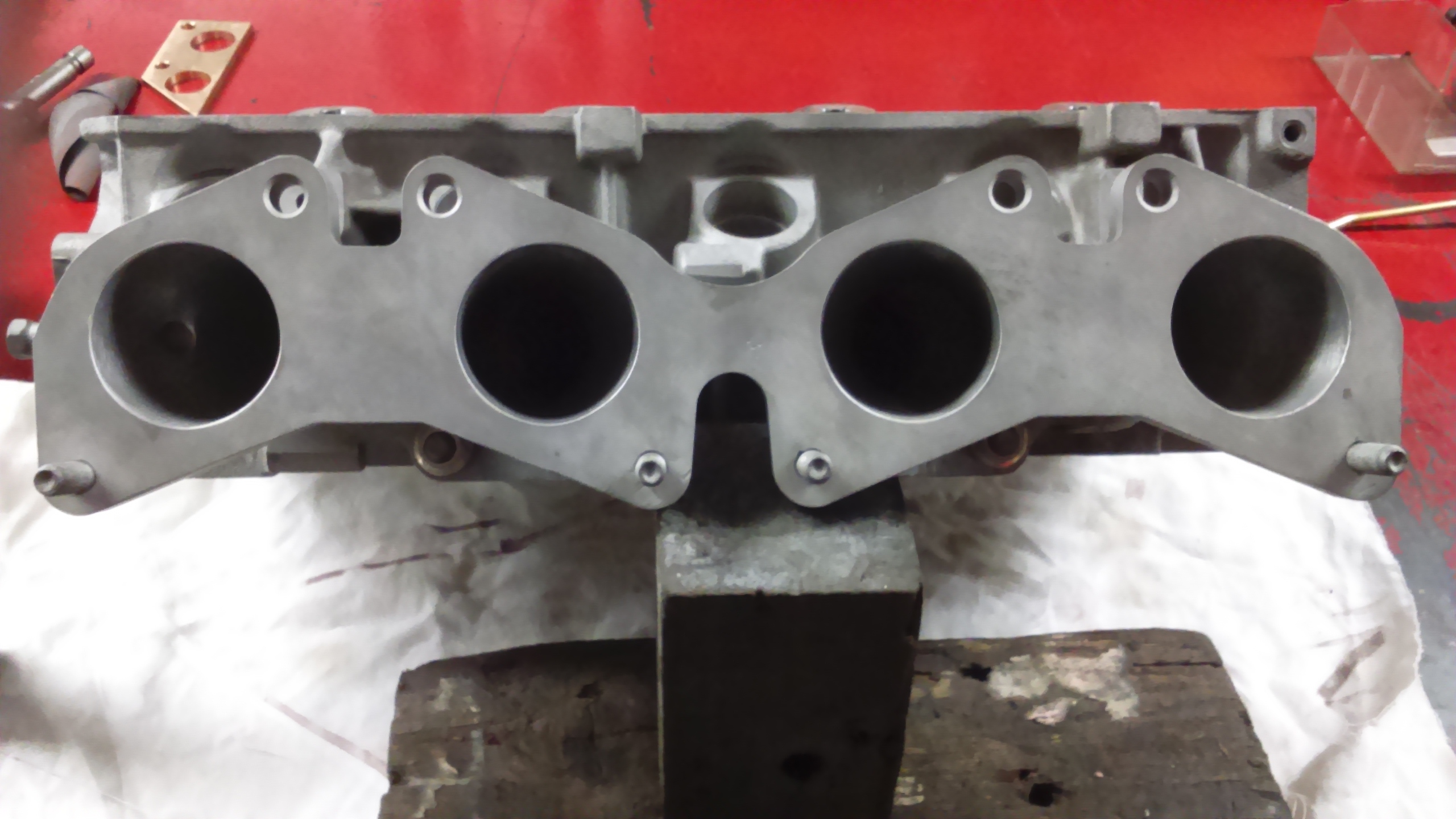

Montage des centreurs de DCOM ,la comparaison avec ceux de 45dcoe :blink:
Mais Marcel Weber a modifié les côtes des ses centreurs et il y a quelques centièmes de trop sur les DCOM <_< donc usinage ...
Les centreurs sont installés,je pourrai comme ça conserver mes cornets rouges et boîte à air d'origine :ok:
Montage avec bride rigides en alu fournies par Aurélien :ok:

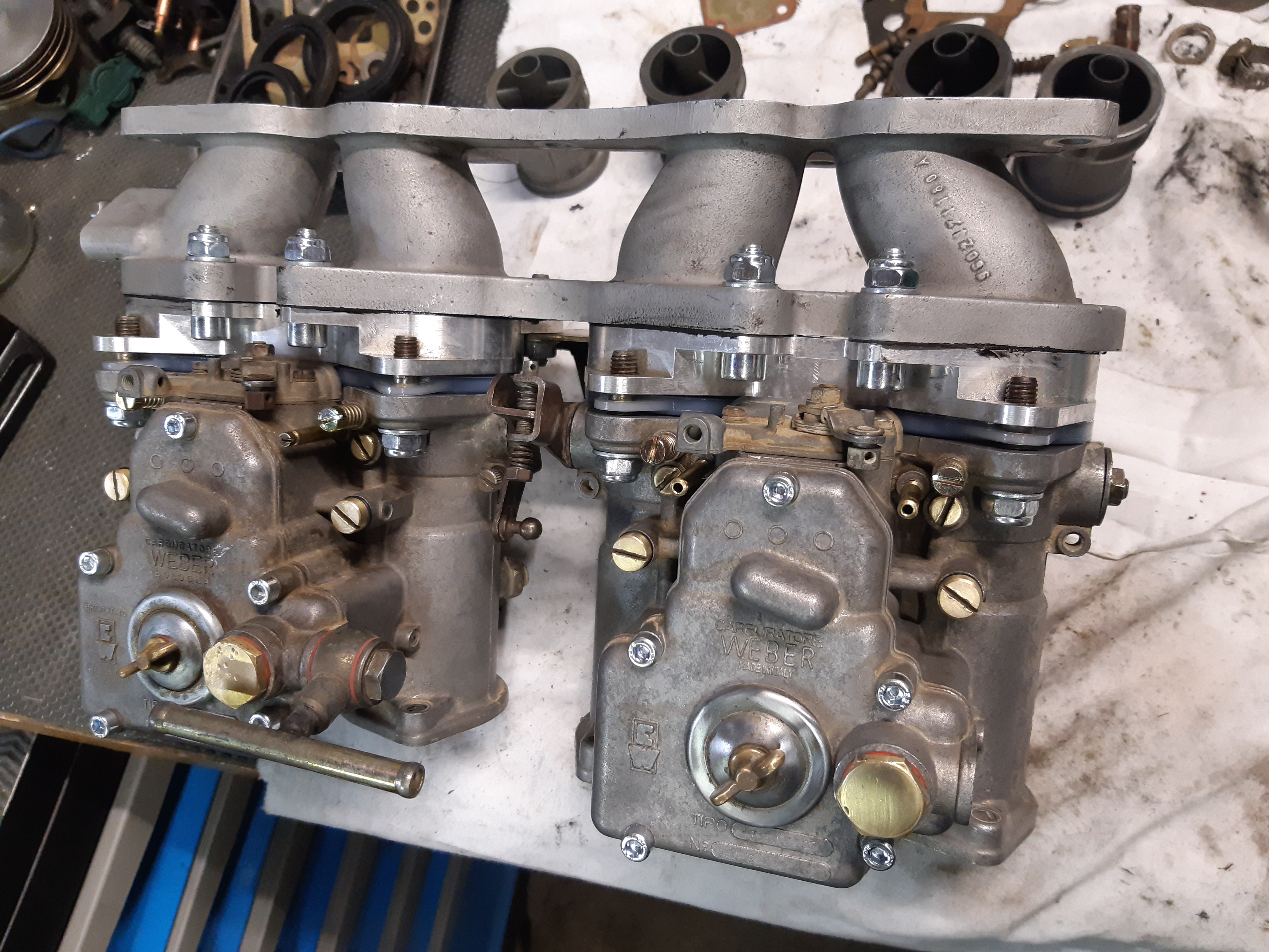

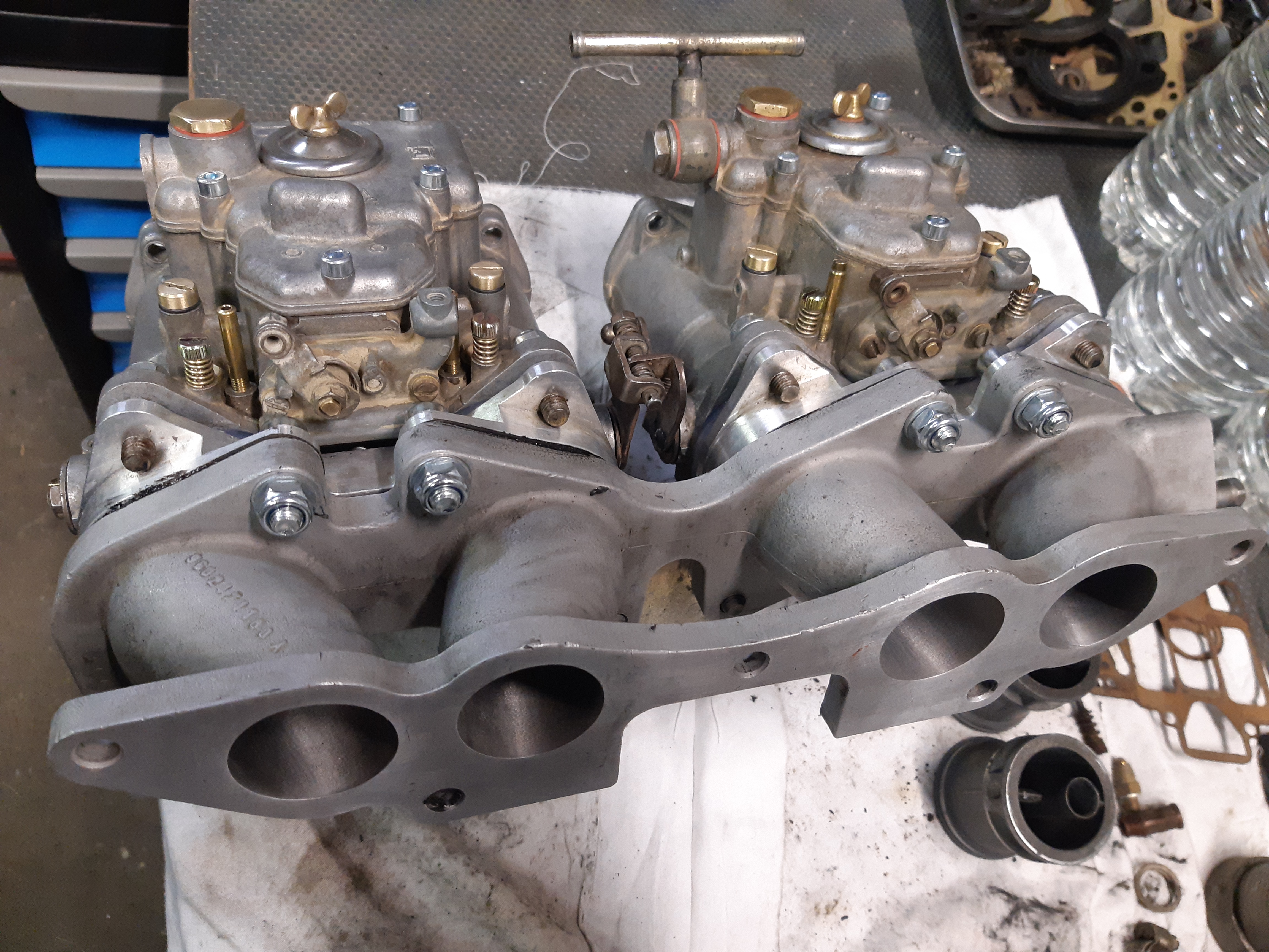

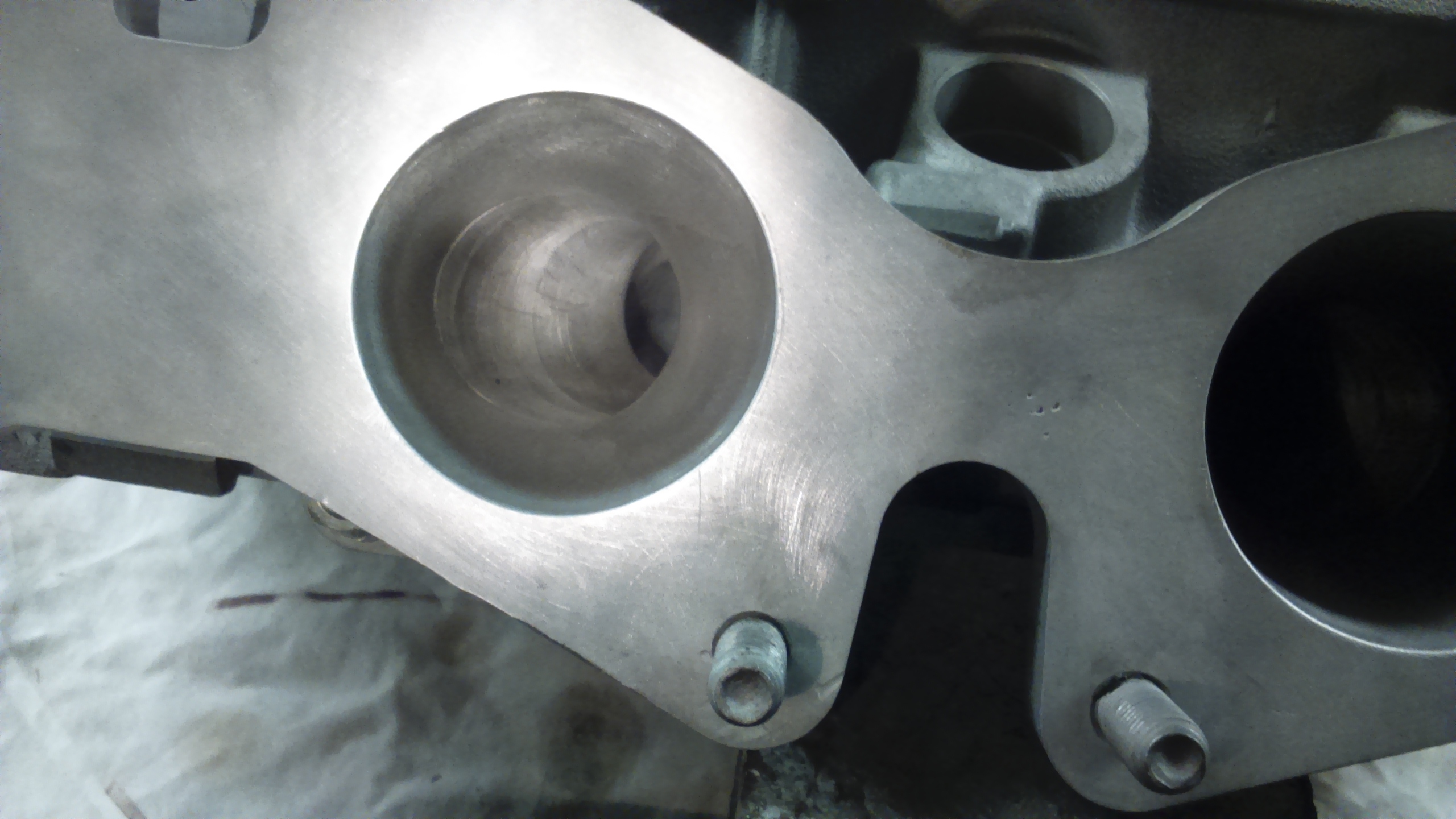

Tu as retravaillé la pipe d'admission du coup? :unsure:
Messages : 9964
A remercié : 740 fois
A été remercié : 702 fois
Re: 205 rallye f2000/1,révisions hivernale,upgrade...
jean-luc13 a écrit :
02 déc. 2021, 20:04
Oui enfin non :mrgreen: ça fait parti du lot acheté à Aurélien déjà travaillé à 45mm,juste à vérifier l'alignement sur ma culasse ;)

c est la pipe que tu as .l ancienne d Aurélien quand il était en carbus.

pascal57 a écrit :
03 déc. 2021, 09:35
Salut,oui c'est ça :ok: c'était à toi auparavant ?

je l ai travaillé pour Aurélien pour son moteur 1ere version avant le montage de l injection .
