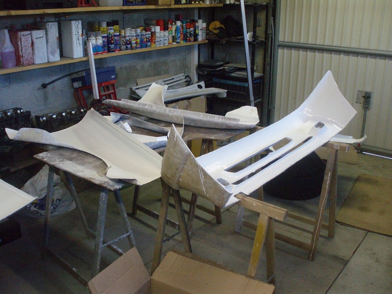

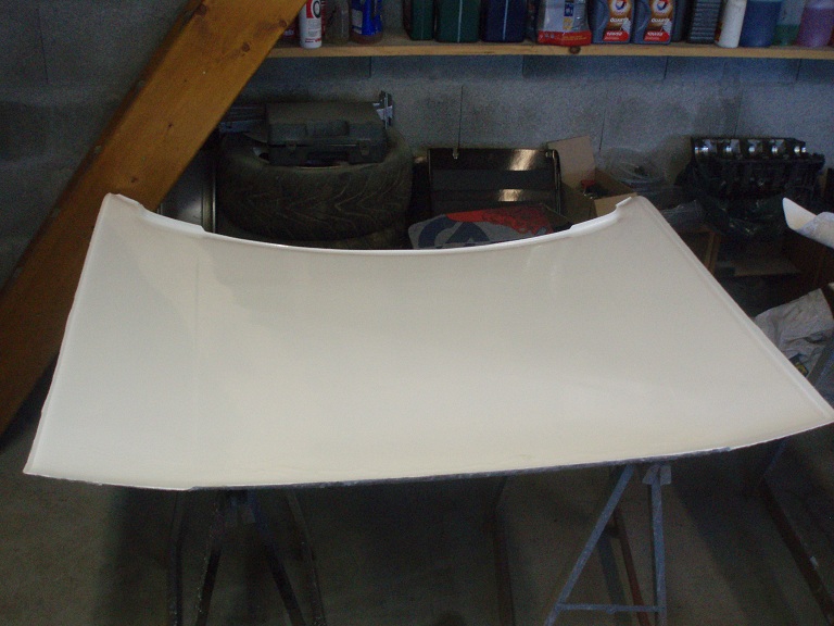

Le gelcot est passé sur les moules polyester! ya plus qu'a laissé sécher pour pouvoir attaquer la résine :ok:
Moule capot
Moule capot
mOULE ailes + par-choc AV + rétros + ...
les garçons font du tuning, les hommes font du rallye... hihi

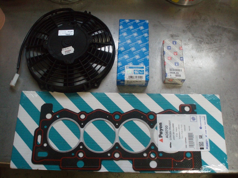

Ah voila ce qu'il me manqué!!!

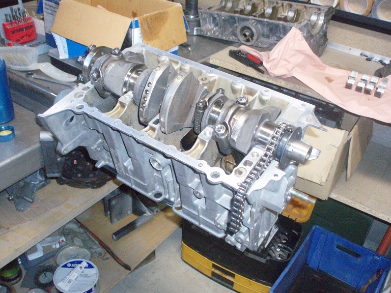

Les coussinets, le ventilateur spal et le joint de culasse sont arrivés!!! Je peu commencer le moteur <oo>
En cours de remontage

flav63 a écrit :Le gelcot est passé sur les moules polyester! ya plus qu'a laissé sécher pour pouvoir attaquer la résine :ok:
Gel-coat et ça durci :mrgreen: desolé déformation professionnel
Beau boulot en tout cas

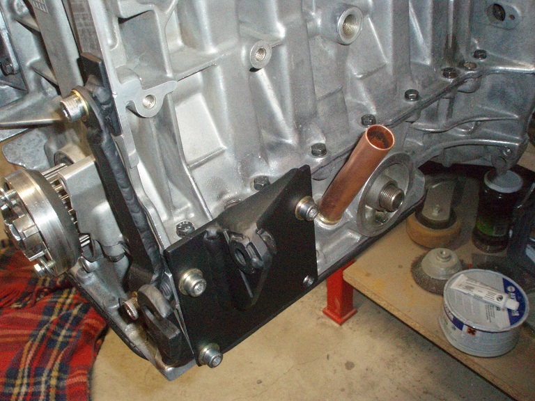

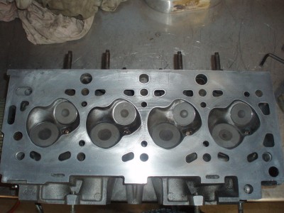

ça avance encore et toujours, aujourd'hui j'ai continué le moteur avec les fixations "maison" de l'alternateur (l'alternateur est un 106 S16 multipiste de 90A) ;)
et le tube de la descente d'huile :ok:

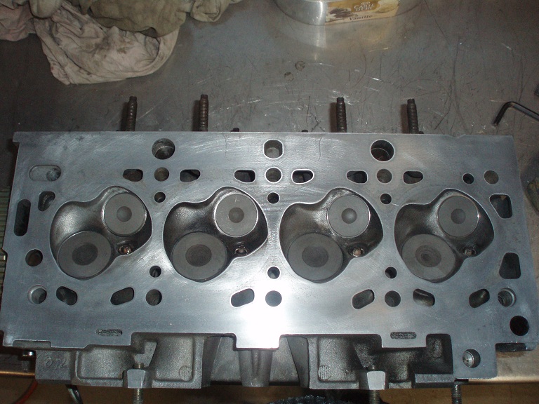

Et voila la culasse <oo>
la culasse
la culasse

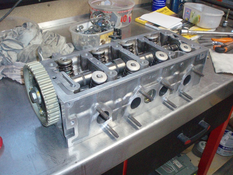

vue d'ensemble culasse et poulie réglable

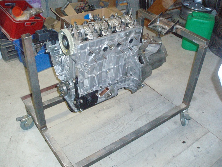

ENFIN, j'ai reculassé!!! :ok:
c'est le top à faire avec le chassis "support moteur"que j'ai fabriqué :ok: j'ai juste accomplé un carter MA vide en attendant mon embrayage et la boite BE

pas mal du tout tu la prend ou ta descente d'huile?
elle est finie

J'ai percé le bouchon d'origine qui est à cet emplacement et j'ai brasé un tuyau cuivre dessus :ok: maintenant j'ai plus qu'a raccorder le tuyau cuivre à la sortie du récupérateur d'huile avec une durite silicone :ok:

flav63 a écrit :J'ai percé le bouchon d'origine qui est à cet emplacement et j'ai brasé un tuyau cuivre dessus :ok: maintenant j'ai plus qu'a raccorder le tuyau cuivre à la sortie du récupérateur d'huile avec une durite silicone :ok:
:p j'avais vu ou sur le bas ais je pensais que tu faisais une descente d'huile pour le sur plus de la culasse par exemple sur l'obstruateur (si il y a de l'huile derrière) entre sortie 2 et 3 du collecteur d'échappement, mais vu que c'est pour le récupérateur d'huile c'est parfait pas besoin de le vider comme ça :ok:
si tu raccordes ca à la sortie du cache culbu c'est pas bon,il faut une mise à l'air libre du carter ,sinon fuites d'huiles en perspective :unsure:

je pense que c'est ok vu qu'il a dit qu'il le connectait avec la sortie du recuperateur d'huile ;)
mais vaux mieux préciser c'est sur ^^

Cest bon,j'ai compris en regardant la photo du récupérateur d'huile,le fond du récupérateur est drainé vers le bas moteur :ok:

j'ai une durite silicone de la sortie du cache culbu jusqu'a l'entrée du récupérateur d'huile - le récupérateur d'huile est ventilé par un bouchon inox percé (il posséde également un niveau visuel)- et à la sortie du récupérateur d'huile j'ai une durite silicone qui descend dans le bloc moteur.
Donc ce qui me fait un circuit d'huile fermé et ventilé, pas besoin de vider le récuperateur (il se vide tout seul! :ok: )
ça fait 4 ans que je roule comme ça et jamais un seul soucis!!!!!!!!!!!!!! :mrgreen: :mrgreen: :mrgreen:
