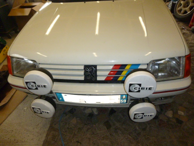

bonsoir a tous
quelques petits travaux d'hiver pour ne pas perdre la main

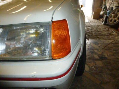

remplacement des répétiteurs d'ailes par des carrés et orange ainsi que des clignotants orange de phase 1

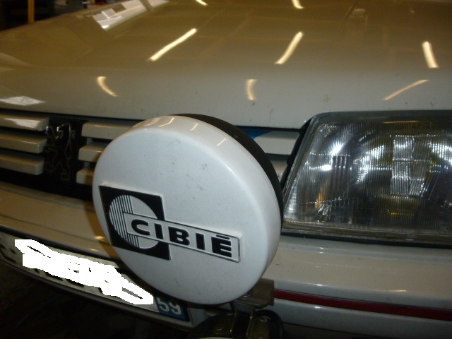

fabrication de 2 pattes pour la pose de 4 longue portée

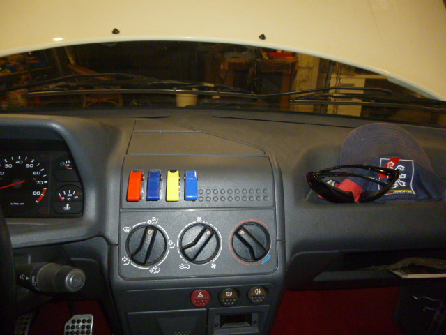

intérupteurs au tableau de bord :
2 pour les lp
1pour méttre en route le ventilateur moteur
1 pour une futur option
bientot montage de bavette a l'avant
et commencement de la refection d'un vrai tu24 pour remplacer le tu3

prete pour les carto de nuit ... :rolleyes:

ta raison Baptiste y plus ka
faut juste que je trouve un copilote :D

Judicieux choix des couleurs des inters sur le tdb :ok:

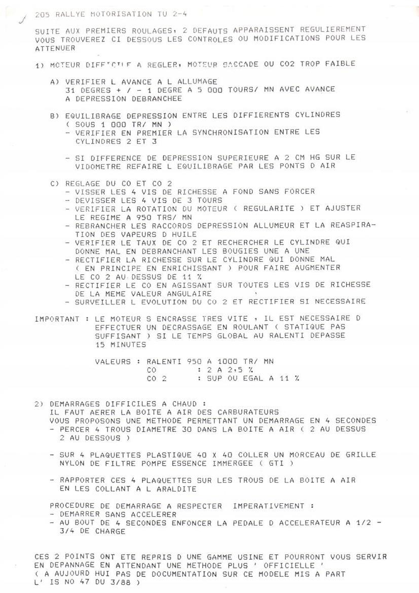

bonsoir a tous
apres quelques recherches infructueuses,j'ai enfin mis la main sur un document d'epoque, bien sur en cherchant autre chose.
alors je vais vous faire partager cette note technique de 1988. :D
moi et mon cousin avont suptilisé cette note chez peugeot sian lille,lors d'une de mes nombreuses visites chez peugeot
en attendant la restitution de ma rallye :)
probléme récurant de trous a l'accélération et difficulté de démarrage a chaud. :wacko:
et oui les memes trous que certains d'entre vous essaye toujours de supprimer aujourdhui.
apparement en passe d'etre résolu grace au travail de certains d'entre vous. :ok:
ca va peut etre faire vous faire marrer ces réglages :lol:
moi perso je ne sais pas a quoi correspondent ces réglages :o
je me souvient qu'a l'epoque c'était pas tres concluant :wacko:
a part les trous dans la boite a air qui avait leurs petit effet pour le démarrage a chaud ^_^
assez parler je vous met le doc

Tout est vrai dans cette note :ok:
