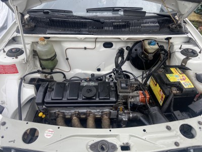

Aujourd’hui tout est remonté
Plus d’air dans le circuit de refroidissement
Plus qu’à regler tout ça

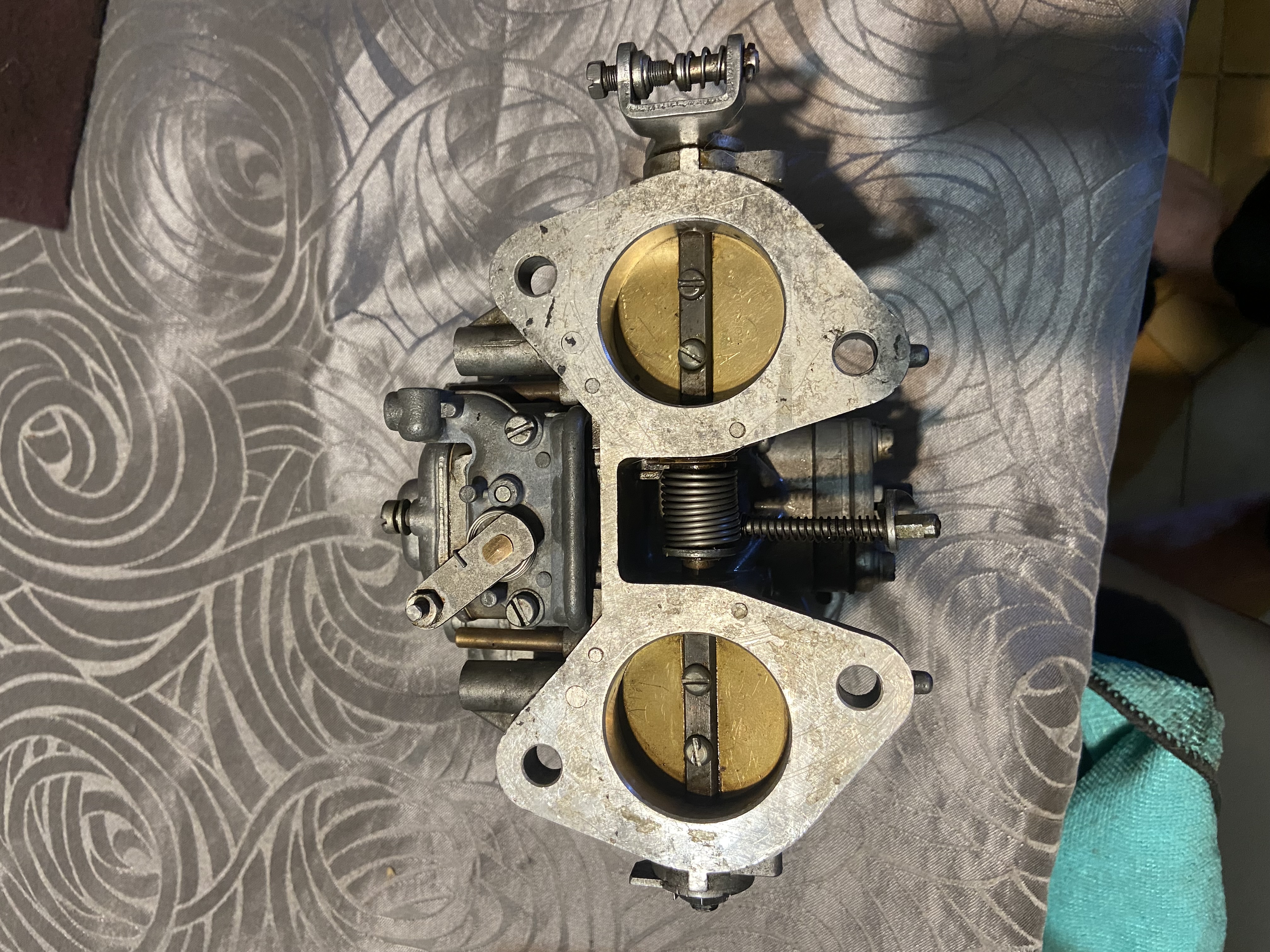

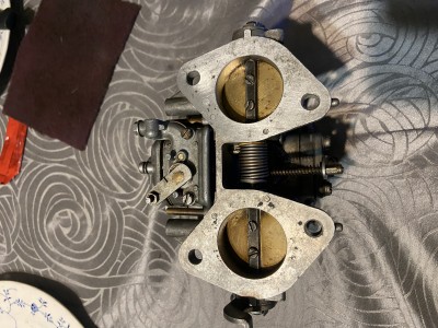

Nettoyage aux ultrasons et remplacement des joints et roulements sur mon deuxième jeu de carbus car depuis le remontage de la culasse il était impossible d’avoir un ralenti correct
Du coup j’ai suspecté une prise d’air aux axes de papillon
Au final j’ai réussi à la régler avec les anciens carbus :ok:
Comme quoi avec de la persévérance et 4 gicleurs 65f8 ça change tout :D
Du coup j’ai remisé les autres au chaud au cas où

Pour l’instant c’est le mieux que j’ai trouvé :D
J’ai plus de trou à l’accélération, elle démarre mieux et elle redescend au ralenti directement dès que je lache l’accélérateur
J’essaierai quand même un jour avec mes autres carbus

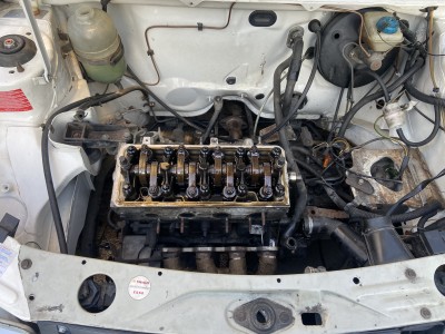

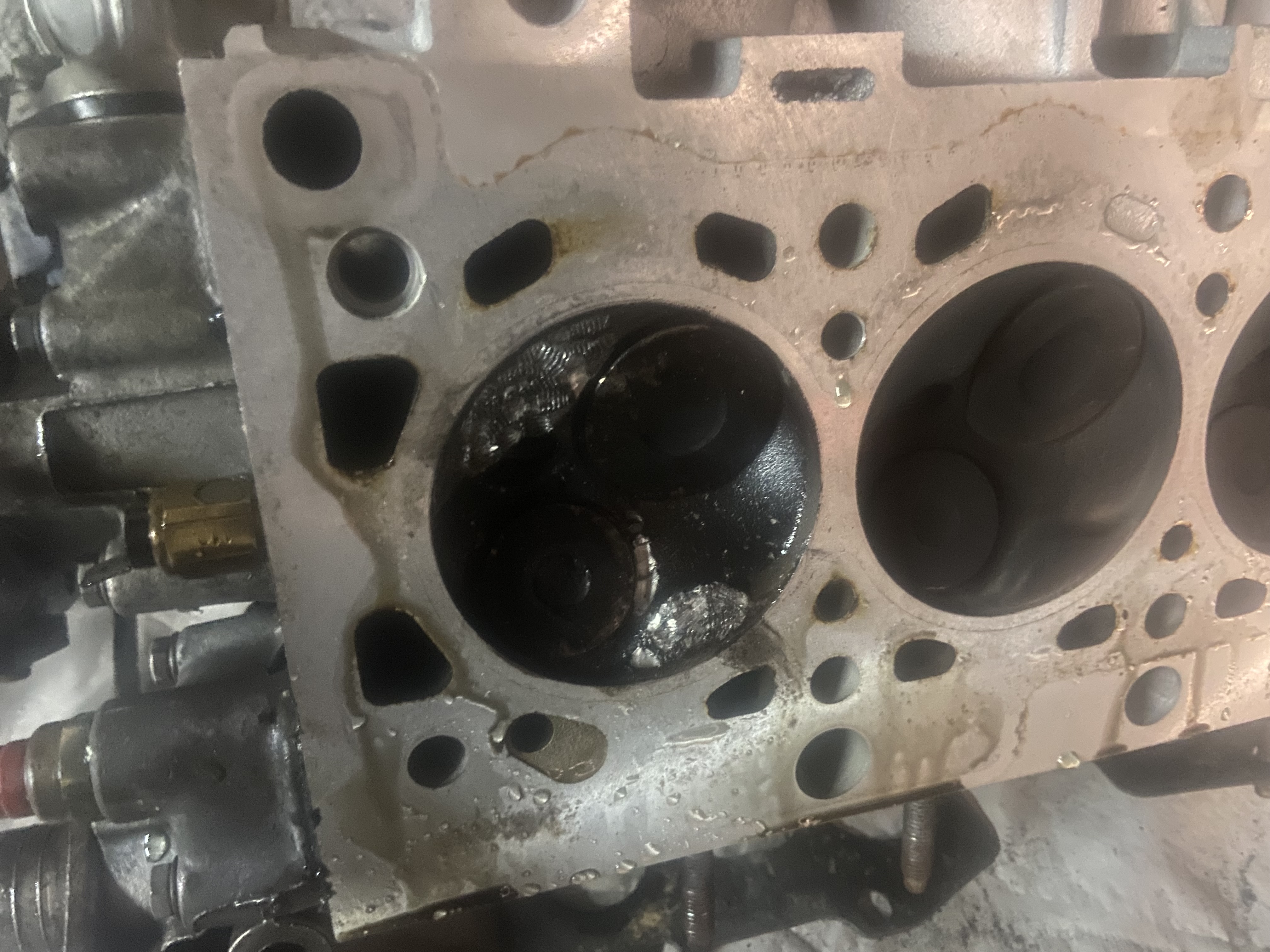

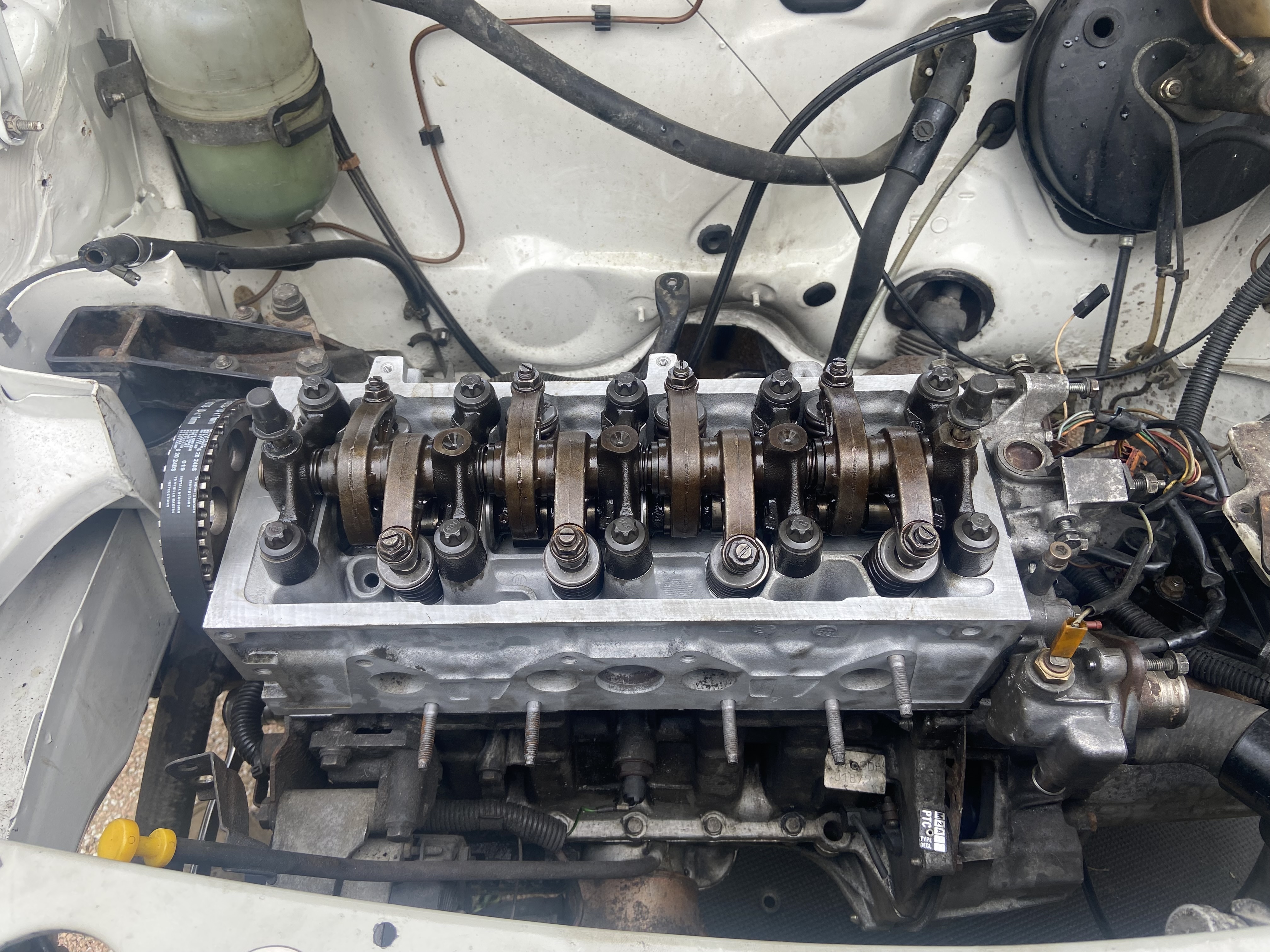

Grosse galère ce matin
Une vis de maintien de la plaque de support de boîte à air s’est fait la malle et a eu la bonne idée de passer dans l’admission :crying:
Verdict culasse et piston martelés et chemise fissurée
Je peux dire que l’ambiance n’est pas à la fête
J’avais enfin réussi à la régler je suis dégoûté
Elle n’est pas prête de reprendre la route car la ça m’ a franchement découragé

Aïe aïe aïe !!! :blush:
Désolé pour toi Ludo….
Moi je monte toute cette partie là au frein filet bleu. Comme ça, je suis sûr que ça bouge pas. J’ai déjà entendu cette histoire plusieurs fois. Alors je ne voulais pas faire parti des malchanceux. :ph34r:
Messages : 9949
A remercié : 736 fois
A été remercié : 693 fois
Re: La Rallye à Loodo
Julien a eu la même il y a pas mal d'années mais moins de dégâts,bon courage :unsure:
