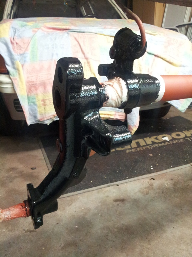

ressortie du pot d'hammérite
Messages : 3496
A remercié : 43 fois
A été remercié : 123 fois
Re: [JMKe] : 205 Rallye ; dans le train
noir martelé , ^_^

oui c'est clair, là je pense a moi un peu, donc ça avance.
le noir est normalement "lisse" mais appliquer au pinceau par tapotage d'où l'effet martelé :ok:
prochaine étape deuxième couche partout sauf le jaune de la traverse

@Scalou
C'est la peinture qui à cette effet, rien à voir avec l’application. Puisque quand la peinture sèche, elle tend.
Suivant le type d' application (pistolet ou peinçeau) , faut dire que le rendu est différente .
Hamerite c'est une des meilleurs peinture antirouille qui puisse existé dans le commerce. testé et approuvé .

en bombe pour le jaune; l'hammérite coute cher mais c'est clair que c'est super résistant !

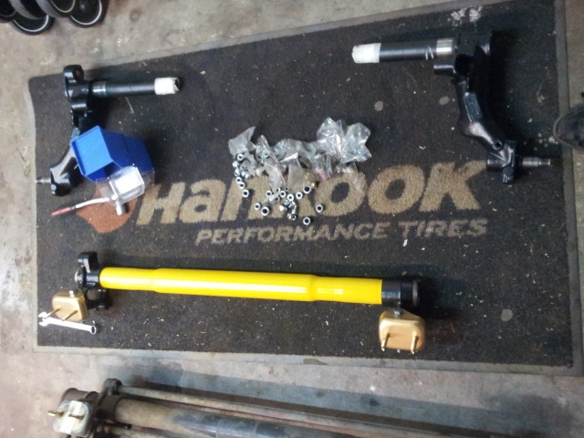

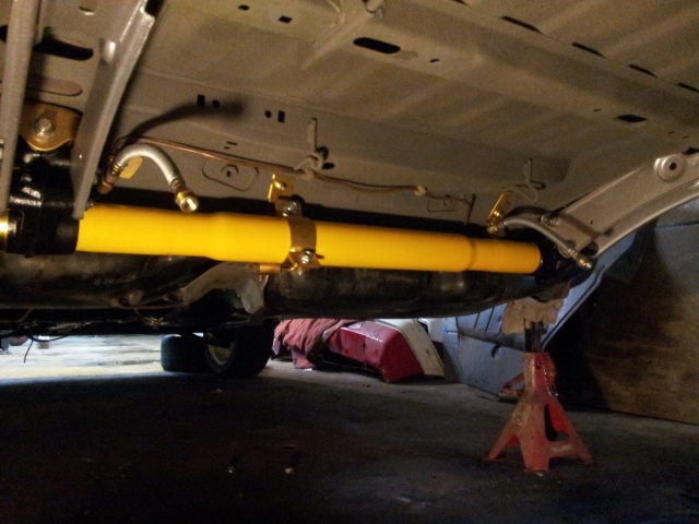

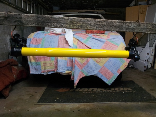

salut a tous,
la traverse est prête , prochaine étape les barres de torsion
avec les demi trains justes posés dedans, ça me plait bien

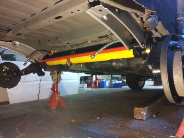

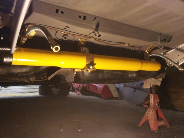

Re: [JMKe] : 205 Rallye ; train remonté , la suite
superbe :ok:
JMKE
Messages : 414
Enregistré le : 17 avr. 2013, 21:10
Message par JMKE »

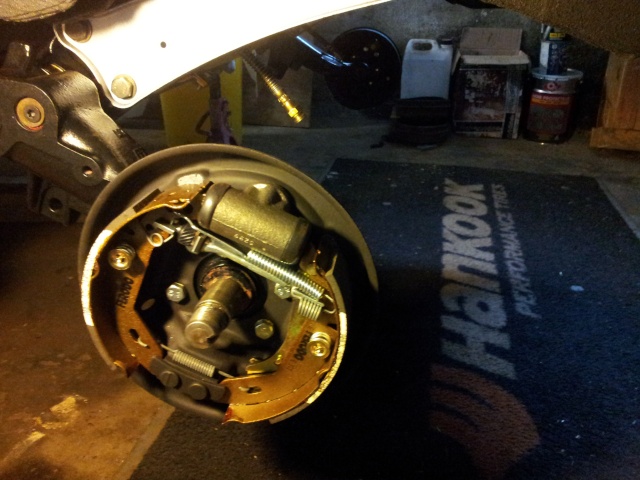

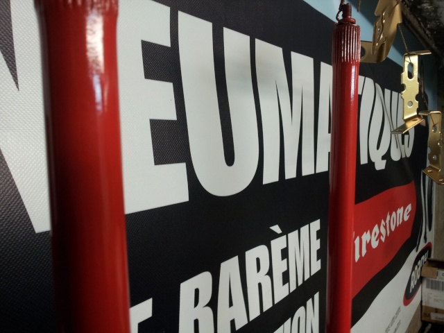

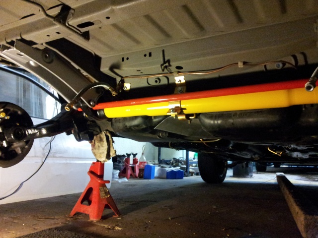

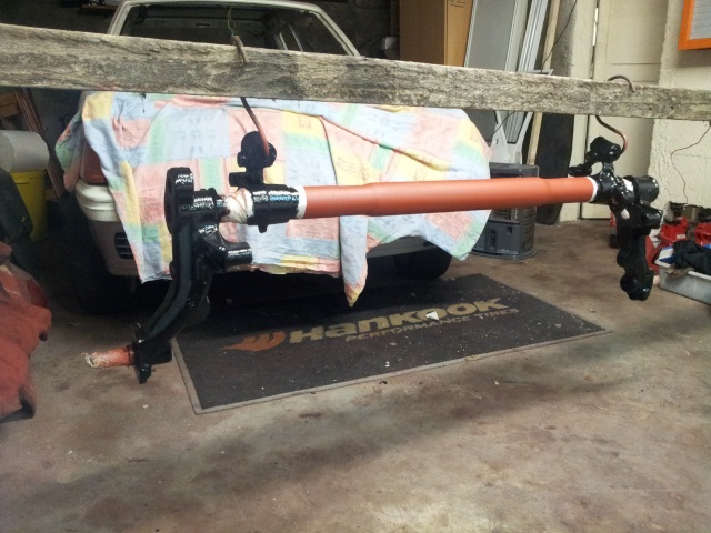

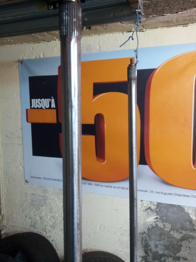

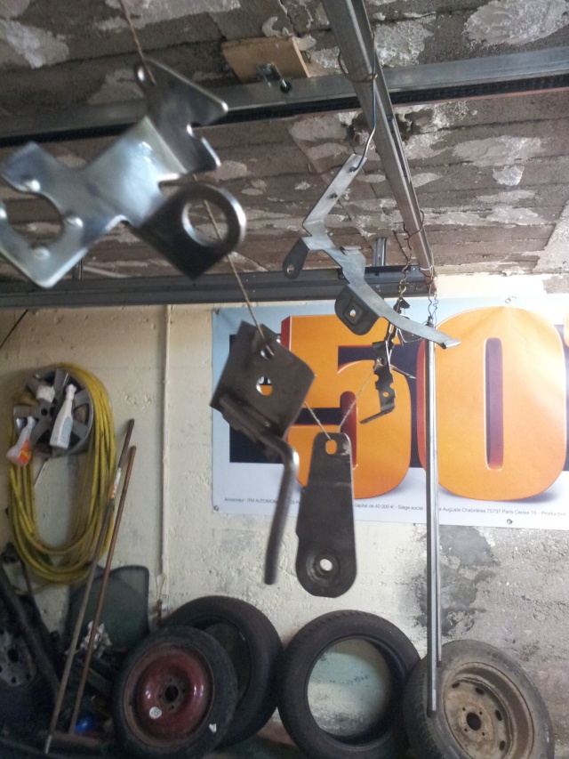

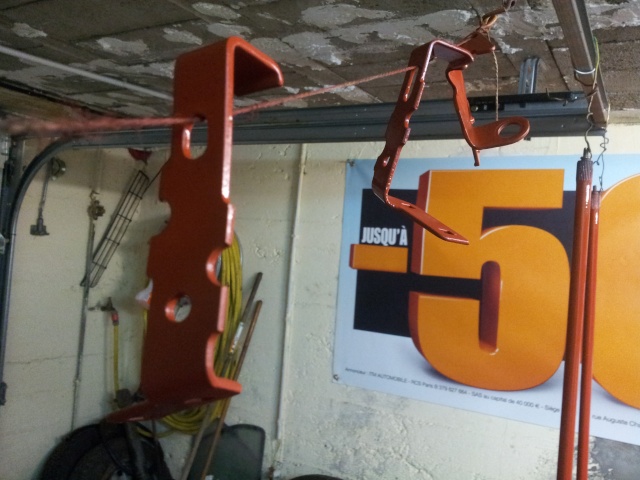

décapage de quelques pièces et barre de torsion
tout le monde a l'appret:
puis en peinture;

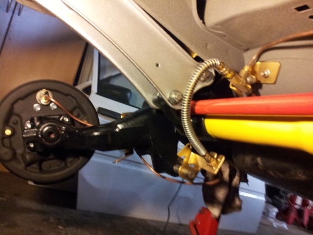

et pour finir, un grand moment, le remontage !!
la ça pète , trop content,
et là je suis arretté par des cables de frein a main qui ne sont pas les bons !! ils sont prévu pour train a disques
