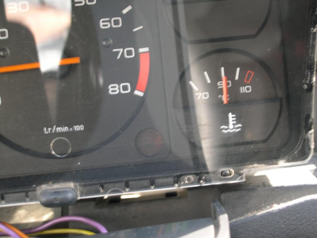

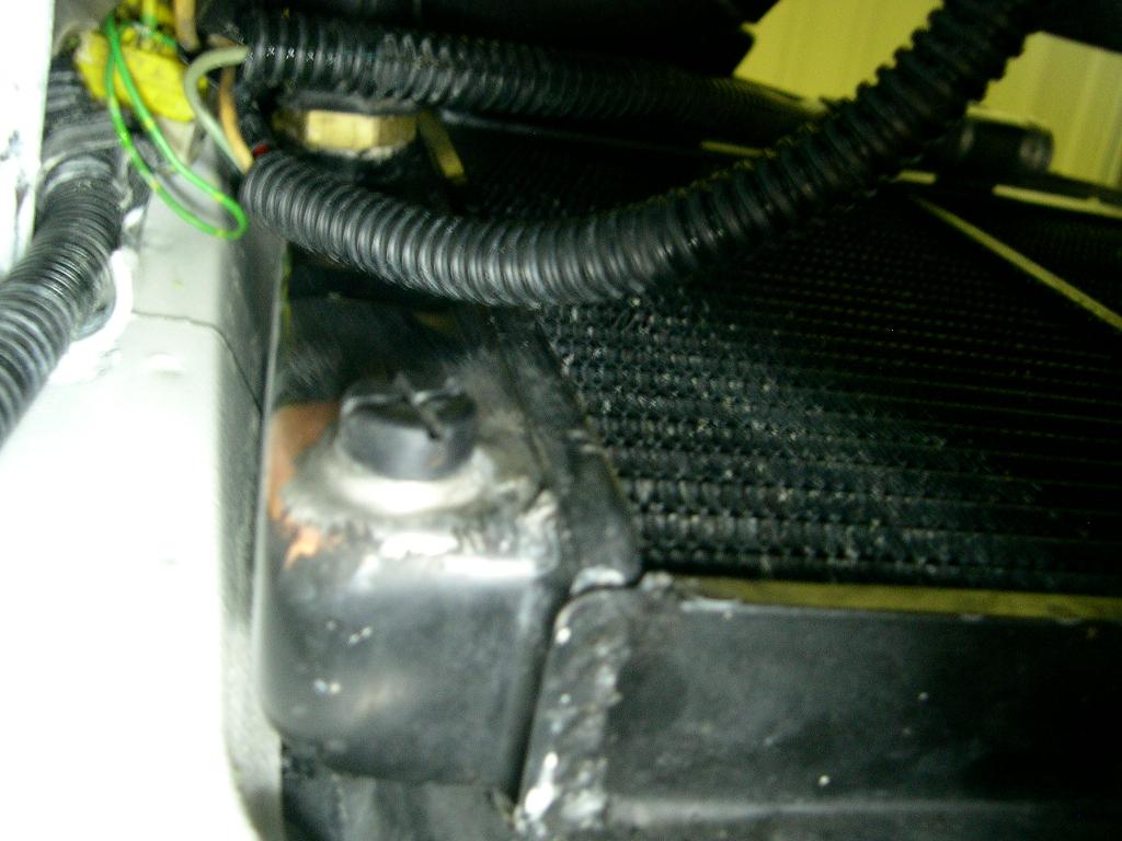

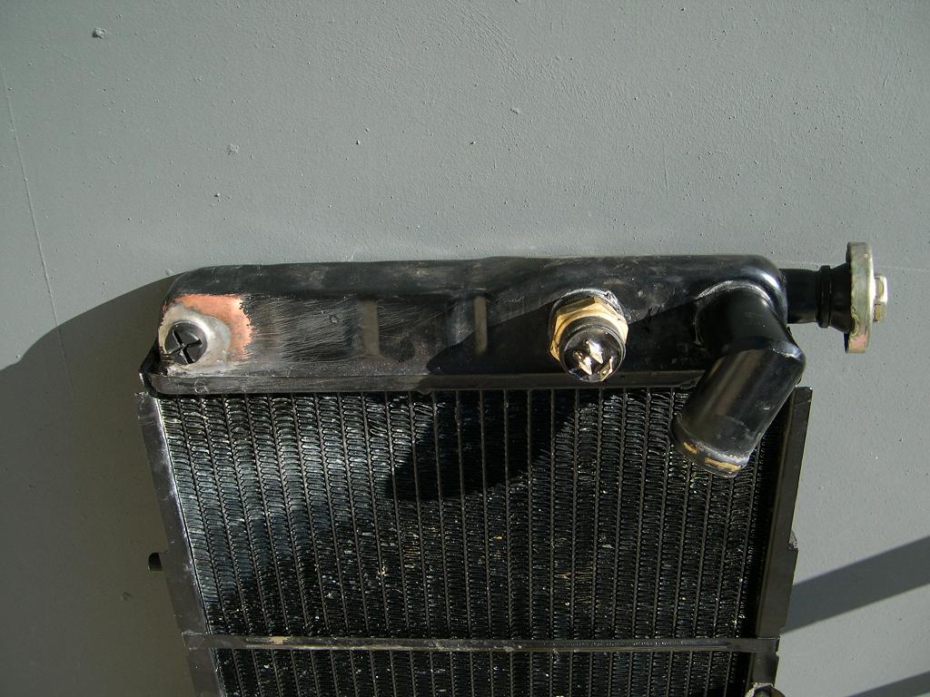

Salut à tous,
Tout d'abord merci à Jean-Luc 13 pour ses infos et conseils :p

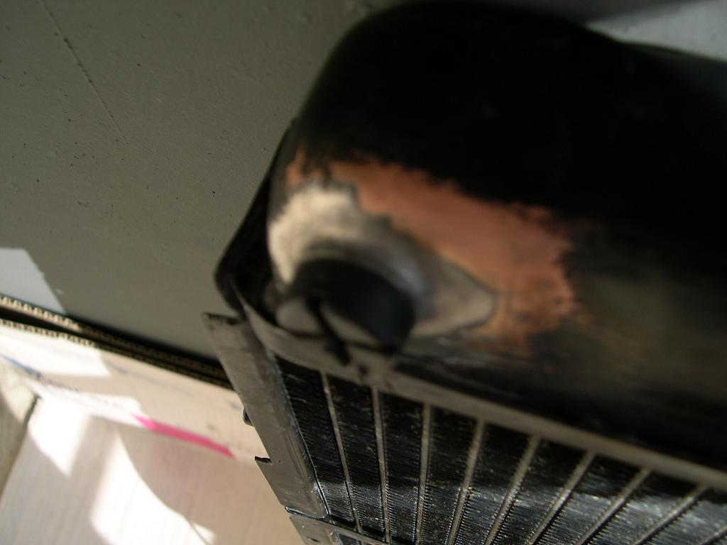

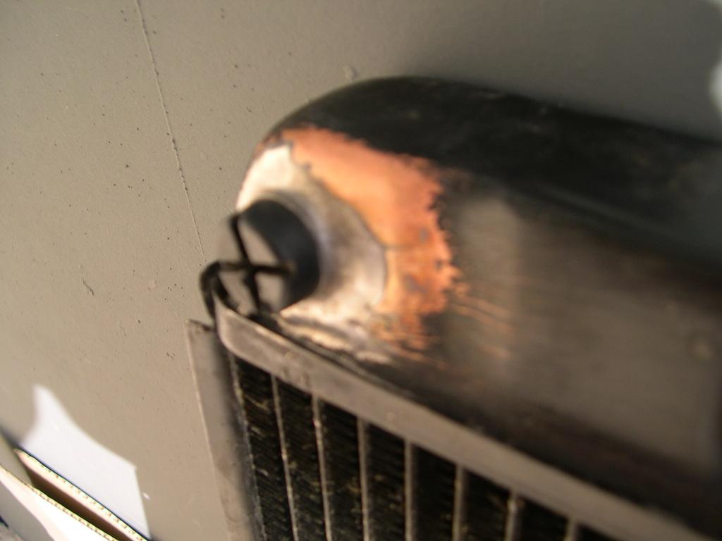

Donc concernant la fuite de mon radiateur, elle a été réparée par le spécialiste radiateur du coin qui m'a fait une belle soudure !
Chez valéo, on est radin sur les soudures... en effet, quand le spécialiste à décidé de retirer le cylindre (celui dans lequel on visse le bouchon de vidange), il s'est aperçu que la soudure "d'usine" ne faisait pas le tour du cylindre en question, mais les 3/4 :angry: ... donc pas étonnant qu'il y ait une fuite! :angry:
Donc il a ressoudé le tout proprement avec une bonne dose de soudure...
Et comme je suis prudent, j'ai testé mon radiateur à l'eau bouillante, histoire de traquer une éventuelle fuite ! (pour info, la fuite que j'avais décellée, ne ressortait pas à l'eau froide chez le spécialiste, mais à l'eau chaude !!! va comprendre ! "_" ) et visiblement ça ne fuit pas !

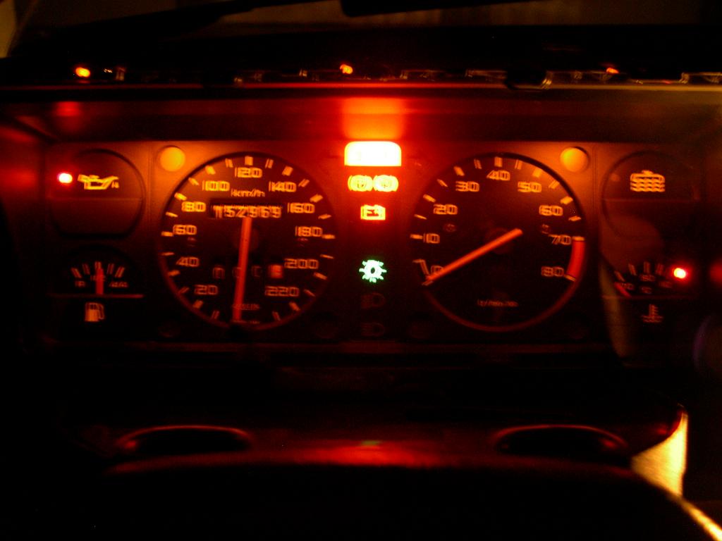

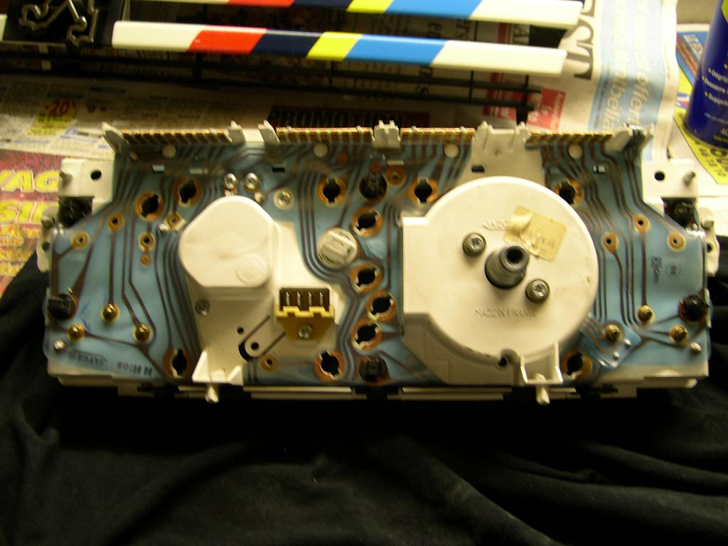

Ensuite, j'ai trouvé par hasard dans mon fourbi :mrgreen: un combiné de turboD (ou xtd) que j'ai branché, et là ça fonctionne <oo>
Donc j'ai procédé par élimination : ampoules, contacts testés, broches testées, fils, sondes...tout marche !!! ce qui veut dire que ça vient de la nappe (la chose souple qui fait contact derrière les compteurs) du combiné de la ralloche :wacko: pas moyen de trouver d'où ça vient, et je ne sais pas si cette nappe se répare ! si quelqu'un à des infos à ce sujet, allez-y ! ;)
Donc j'ai interverti les deux nappes et là ma rallye possède tous les voyants qui fonctionnent ! :yeah: :yeah:
Bon c'est pas d'origine car la mienne est de 88 et l'autre est de 91 ! :mrgreen: d'ailleurs ça me chagrine un peu!
Je vais sans doute aller voir en casse si je trouve un compteur équivalent !
Qui saurait me dire ceci : si je prends un compte-tours qui affiche 6000 tours je peux effacer la zone rouge de 6000 à 7000 sans l'abimer? le fonctionnement est-il identique sur les 2 types de compte-tours (6000 et 7000 tours?)
Si quelqu'un pouvait m'apporter des précisions sur ce point ce serait cool ! :ok:

le radiateur réparé avec sonde neuve 101/96°- 97/92° (valeur origine)
une belle soudure...
...vu la dose, ça devrait tenir cette fois !
le compteur avec toutes ses ampoules d'alerte qui fonctionnent
la fameuse nappe responsable du dysfonctionnement

J'y penser a la nappe j'en avat meme mis une de coté si c'etait bien ça
Voilà... maintenant place aux photos !
je comprend pas, pourquoi tu veux pas gardé la nappe que tu a mis vu que tout fonctionne
et pourquoi tu veux effacer le compte tour vu que tu en a déjà un de rallye :wacko:

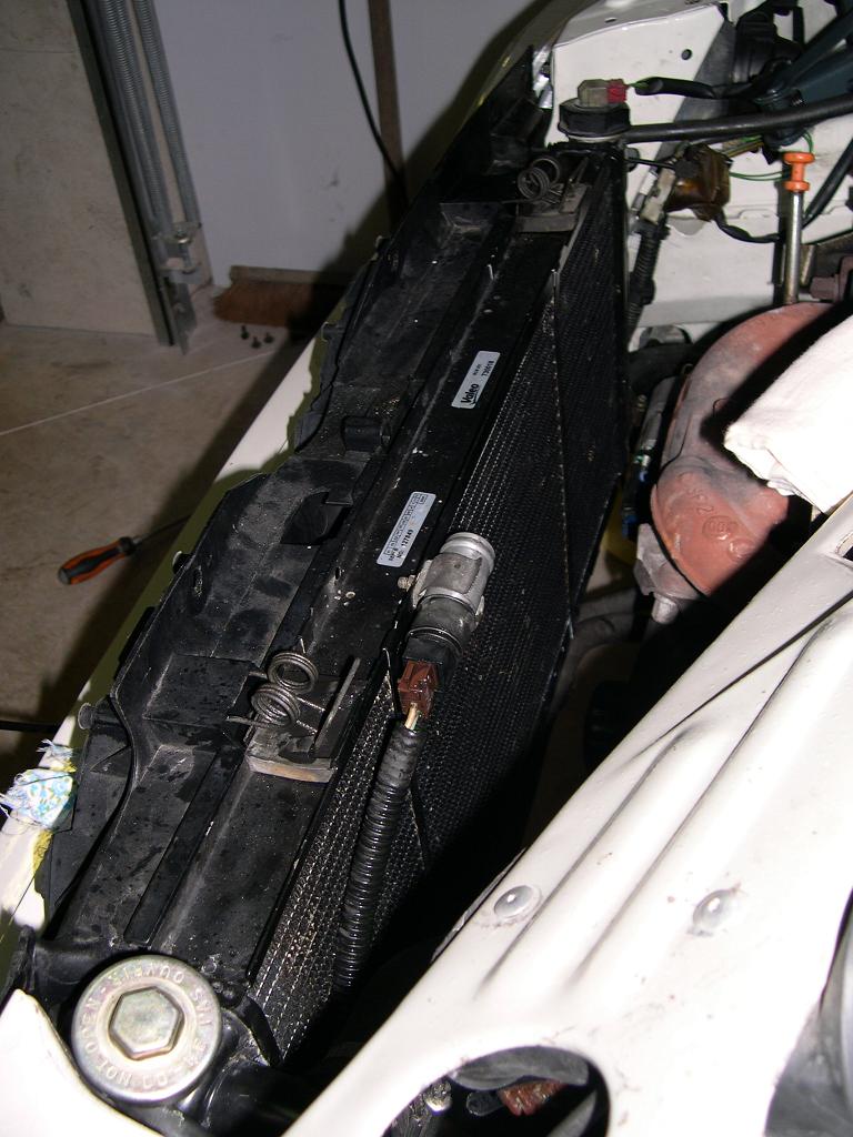

Salut à tous,

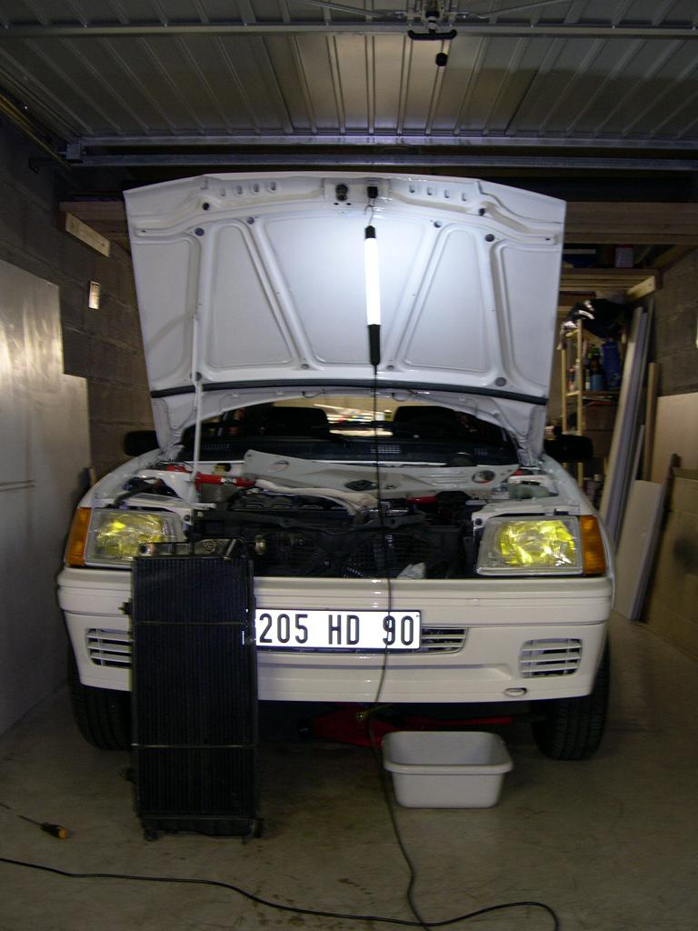

Ce matin remontage du radiateur, et procédure de remise en route ...
début de l'opération
radiateur installé
radiateur installé
mise en température et déclenchement ventilo
fini la fuite sournoise lol
Le capot fermé, c'est bon signe !
