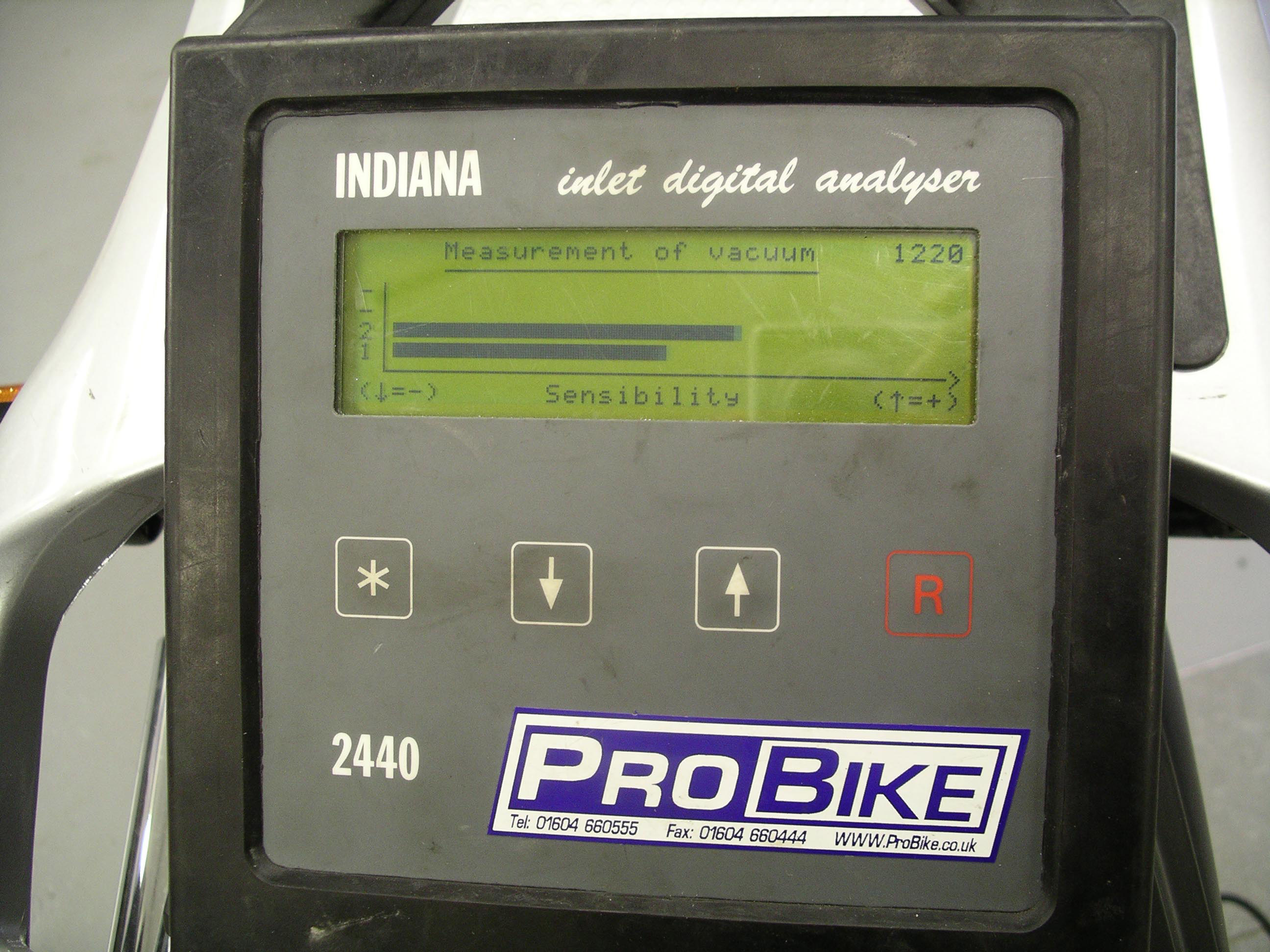

J'ai un Dépressiomètre SOURIAU INDIANA 2440.
Dans l'exemple c'est pour 2 cylindre, pour mon cas les barregraphes 2-3-4 sont au 3/4 de l'ecran et le 1 est a la moitié des autres.
Demain, je prends une photo de l'écran et je vous donne toutes le réf des gicleurs.
L'appareil m'a été prété par un garage.
