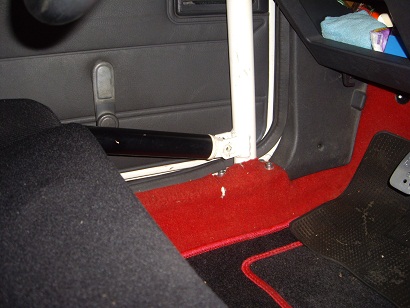

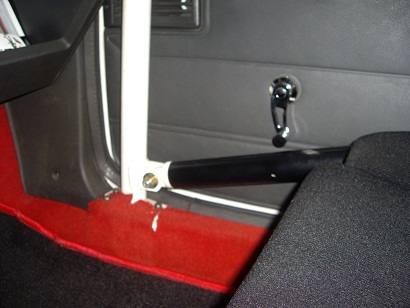

Bon, quelques news mais avec le coup dur de Bastoon, je n'ai pas eu grand courage pour avancer sur la mienne...Juste un petit bricolage pour la fin de l'aprem
: avec les barres latérales de l'arceau, les poignets lève-vitres ne pouvaient pas faire un tour entier (cf photo), ce qui est un peu genant, surtout avec les températures actuelles
Je les ai donc substitué par un modèle court (pour vitres arrière de cab) ; bon, c'est pas "stock"
mais ça passe
et je peux à nouveau rouler cheveux au vent

Avec un arceau en général ça finit avec les vitres électriques... Là au moins ça reste cheap
- Messages : 23886
- A remercié : 636 fois
- A été remercié : 1250 fois
Re: 205 Rallye Racing PTS - Enfin sorti du côté obscur...
il suffit de faire attention quand tu positionnes les barres latérales
Je n'ai aucun soucis sur la grA, ça passe sans problèmes

Ou alors aussi de diminuer le diamètre du tube à cet endroit là.

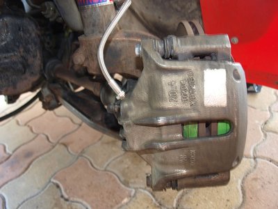

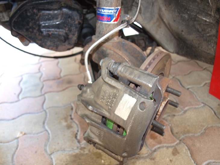

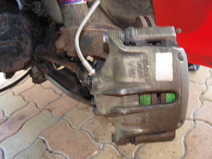

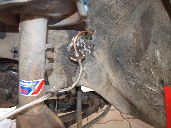

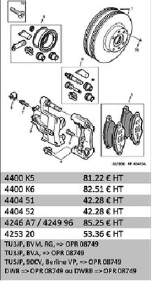

Après ces derniers mois de roulage, voici l'optimisation de fin de saison
: substitution des étriers/supports/plaquettes montage Bendix
par du BOSCH de 206...

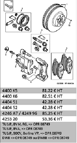

Je récapitule ici l'ensemble des références car ça peut faire gagner du temps...
Après réflexion (merci encore à Zergo et Sam), j'ai opté pour le montage suivant : NB : en bas du schéma, les types moteurs 206 sur lesquels trouver les étriers...
Les références des étriers BOSCH (dans ce montage) sont :
- 0204Y01213 pour le Gauche
- 0204Y01214 pour le Droit
Il existe aussi un montage plus ancien où les références des étriers sont :
- 0986473138 pour le Gauche
- 0986474138 pour le Droit, mais pas trouvé les chapes adéquates
Par contre, dans le présent montage, les supports (chapes) portent la référence 0204Y01229
A monter, en lieu et place des Bendix, avec les 4 fixations Peugeot bien connues, réf. 4405 17 (toujours disponibles).
Voilà ce que ça donne avec des flexibles aviation (Goodrige) et des plaquettes EBC, réf. DP 21366 : Et comme les tuyaux de freins (en amont des flexibles) étaient vieillissants (un m'est resté dans les mains
), j'ai aussi profité de l'occasion pour les changer :
Tout juste eu le temps de tester mais ça à l'air de serrer fort...

Rajoute un MC de 406 tu verras la pince
