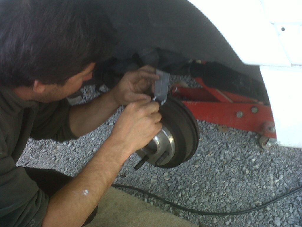

Ce matin purge des freins et changement de looked :ok:
st_laurent_et_purge_006 (2).jpg (5.52 Kio) Vu 1182 fois
st_laurent_et_purge_007 (2).jpg (6.99 Kio) Vu 1182 fois

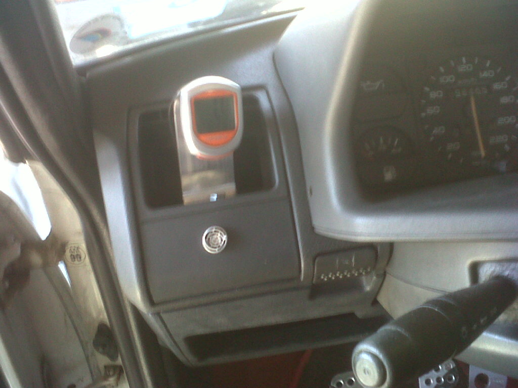

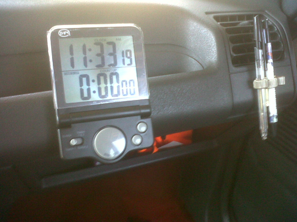

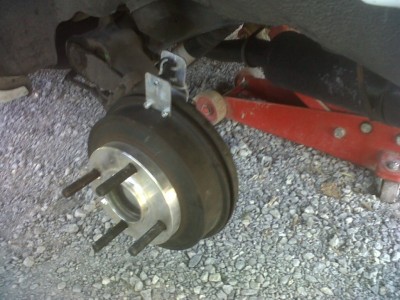

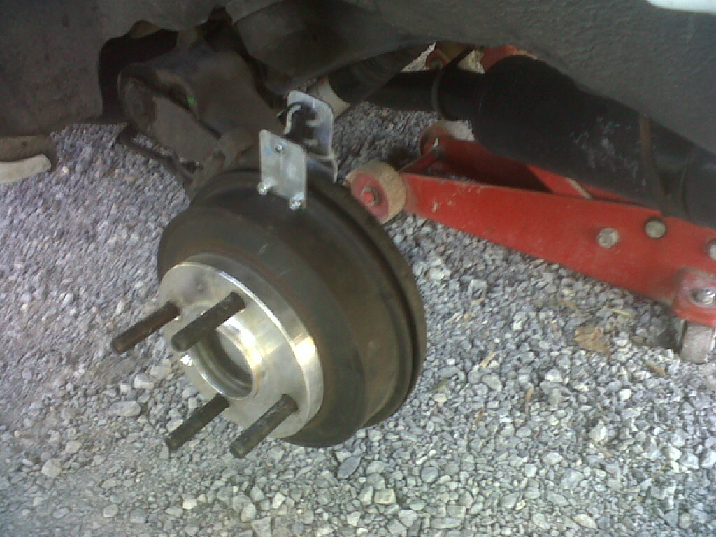

Aujourdhui j ai commencé a monter un compteur de vélo , avec l aide de mon petit cousin Sébastien :D :ok:

Salut Jean-Henri,
Je vois que vous montez un compteur de vélo, tu pense que la précision sera au rendez-vous?
Et vous l'étalonnez comme une roue de vélo avec le diamètre du tambour?
Pourquoi à l'arrière plutôt qu'à l'avant?

Pour le moment le compteur n est pas étalonné , Bless et Meu ont montés les capteurs sur les roues arrieres :ok: mais il parait que c est assez précis :ok:

Pierro19 a écrit :Salut Jean-Henri,
Oui le compteur de vélo est quand meme très précis :) et pour l'étallonage bin ouais faut faire le meme calcul qu'avec un vélo, par contre l'étallonnage par rapport à l'auto qui a fait le roadbook ... c'est plus chiadé :mrgreen: mais c'est la solution la moins onéreuse :ok:
Et le pourquoi du capteur à l'arrière, m'enfin Pierro !!! Si tu patines adieu la précision :ph34r: :lol:
Pas faux :lol:
Mais pour les drifteurs adeptes du passage au cable dans tous les virages........pas bon :lol:

Pour le moment on s équipe comme ça :) Aprés je vérai avec Bless pour des appareils plus performant :ok:
