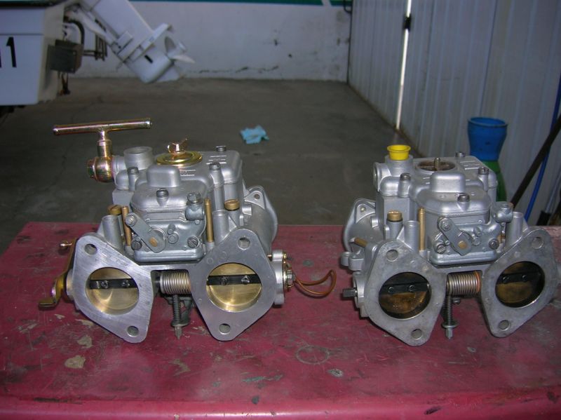

fonce58 a écrit :Tu fait comment pour ramener l'alu aussi niquel? SABLAGE?
Pas tout fait, j'ai tout d'abord mis un gros coup de pinceau avec du diluant de nettoyage afin d'enlever toute la graisse, puis ensuite un coup de microbillage pour enlever toutes les taches sur l'alu et lui redonner son aspêct d'il y a 19ans :D.

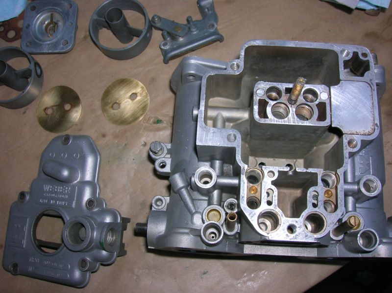

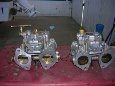

Petite nouvelle pour mes coussinets de bielles après en avoir recommander une nouvelle boite même soucils, donc demain je commande sa chez Pigo. en espérent que cette fois-ci sa marche :(.
Une tite photo de mon carbu fini.
En cours de réfection.
Celui de gauche es prêt a être remonter!
