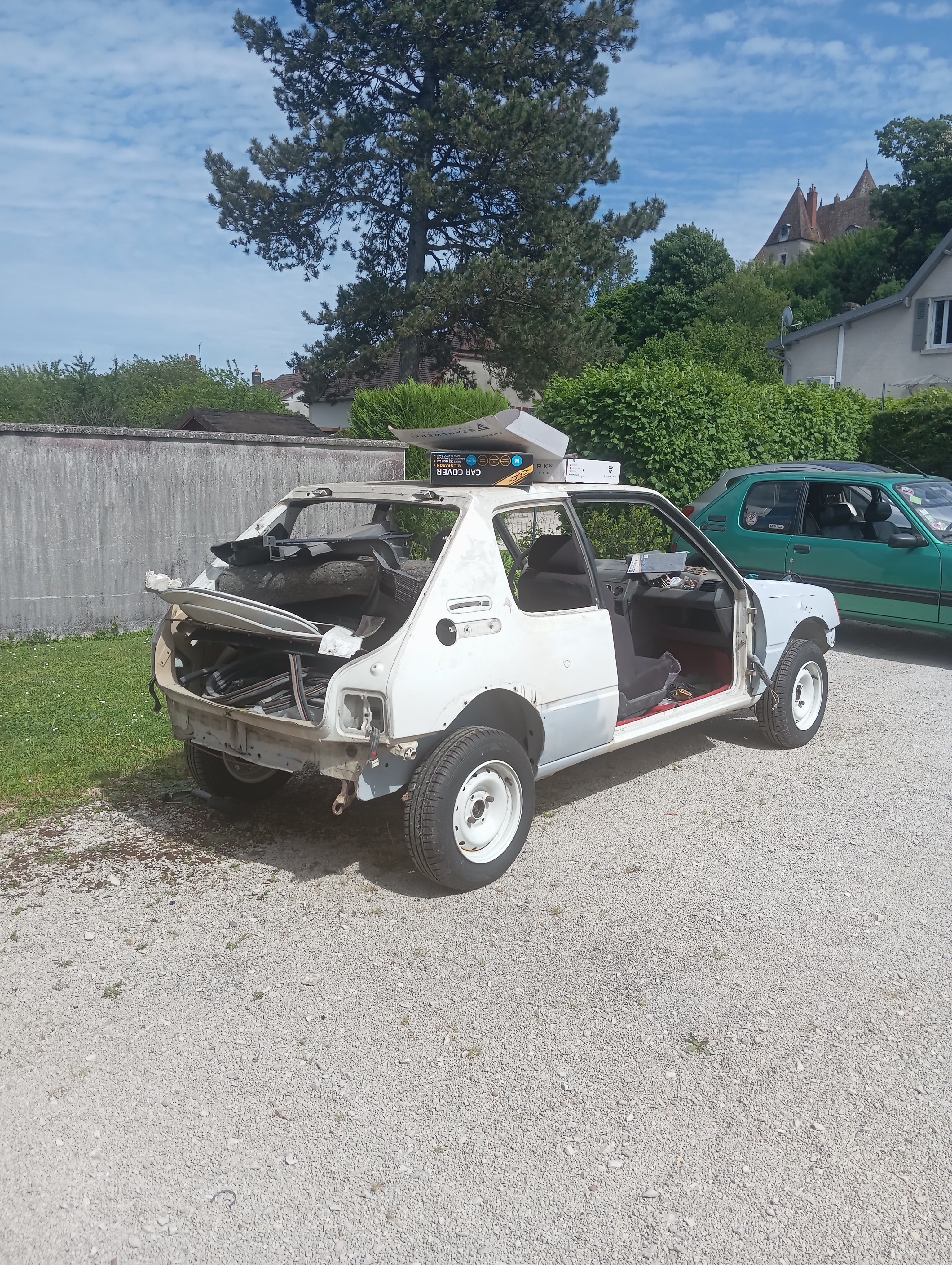

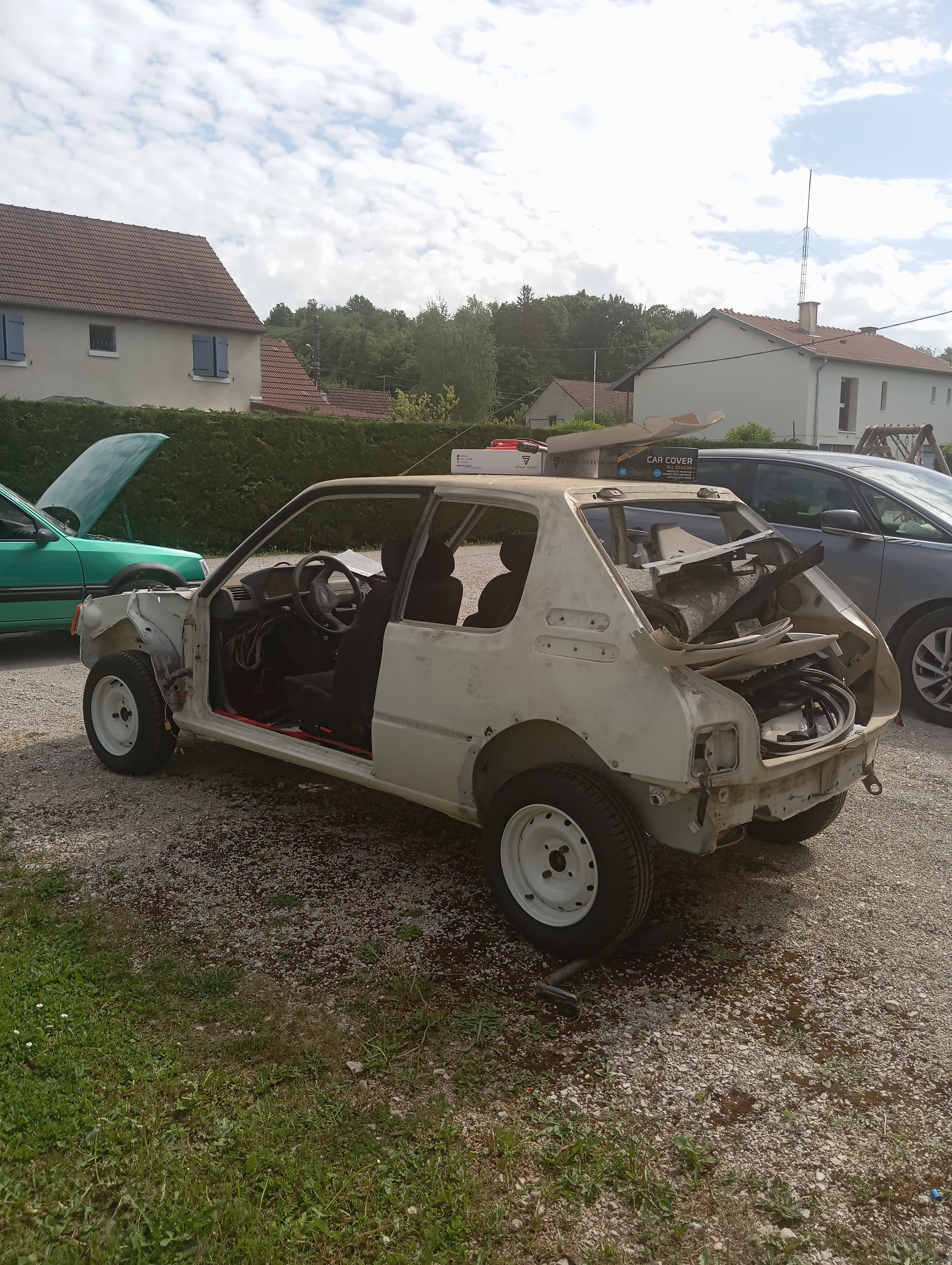

Avec l'aide de mes deux pilotes en herbes j'ai sorti la rallye de son emplacement. Elle n'avait pas vue le soleil depuis bien des années
Puis le ponçage de la caisse a commencer, plus je ponce plus je vois tous les petits défauts dû au temps <oo>
Il y a encore un peu de boulot avant de peindre tout ça
