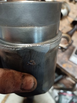

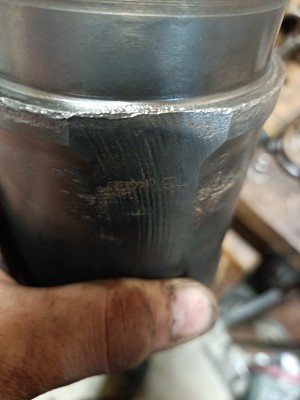

Après nettoyage des chemises voilà ce que ça donne ...
Le rayon de portée du joint est un peu attaqué. Y'a t'il une combine pour faire un test d'étanchéité ?
Ou peut être une idée pour réparer ça ?
La bonne nouvelle c'est que du coté du bloc les chanfreins de portée de joint sont propres.
Je suis un peu inquiet sur l'étanchéité de ces 2 chemises au niveau des plats.Le rayon de portée du joint est un peu attaqué. Y'a t'il une combine pour faire un test d'étanchéité ?

Vu le boulot que c'est, vu que les chemises neuves existent...
Je ne remonterais pas ces chemises.

Tu parles des chemises Aprotec ? Je les ai trouvées seulement avec les pistons.
Les pistons je n'avais pas l'intention de les changer (changement de la segmentation bien sûr) et je ne sais pas s'il est possible de monter mes pistons dans les chemises Aprotec.

Au détail chez Nicolas :
https://www.retrautosport.com/catalogue ... rotec.html
Mais ça se change par 4
viewtopic.php?f=39&t=52899&start=208

On peut monter n'importe quel piston (repère A,B ou C) dans ces chemises ?

Je ne pense pas. Faut demander quel jeu est alésé.

Les chemises aprotec n'ont pas de classe, tu peux monter n'importe quel piston, mais une métrologie est quand même nécessaire pour être sûr de ne pas être hors côte
