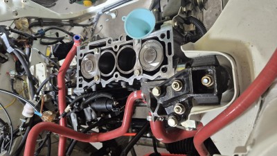

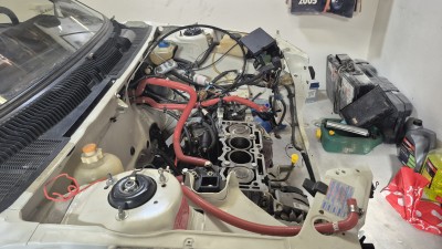

Retour chez François ce matin, on a commencé par déculasser, retirer les ensembles pistons-bielles pour vérifier si on n'avait oublié un ou plusieurs anciens joints mais non! :blink:
Après nouveau nettoyage des plans de joints , mesure des dépassements de chemises suivant la procédure (sans joints), tout est OK, on tente de remonter :
On verse du liquide de refroidissement dans le bloc et...
...ça fuit sous la chemise neuve Aprotec! :crying:
On redemonte cet ensemble chemise piston, et après un bon moment on se rend compte que l'usinage de la portée du joint sur la chemise d'origine est légèrement arrondi alors qu'il est à angle droit sur la chemise neuve ce qui fait que joint en place , la chemise neuve descend un peu plus que ses voisines et ça fuit.
Pour confirmer, on a remis rapidement la vieille chemise HS, fait le même test et mettant du LR et effectivement, ça ne fuit plus !! <_<
Ce qui s'appelle un beau piège à con!! :angry:
Encore du temps perdu pour une connerie, dégouté pour François ! :crying:
En rentrant chez moi ce soir, j'ai trouvé dans mon stock une chemise d'origine en parfait état, on va remonter celle-là ! :ok:

Je suis passé rapidement chez François aujourd'hui, on a remis son ensemble bielle-piston dans la chemise d'origine que j'ai ramenée, remis le tout dans le bloc, bridé les chemises, remis du LR entre le bloc et les chemises et...
...ça ne fuit plus! :ok:
