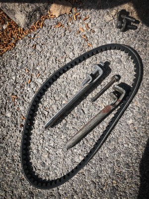

Ouais, bon le vieux avait surrement pris une pierre dans la poulie, ma courroie neuve (500km) était flingué, craquelé dans les creux et effiloché sur les côtés !

Hop changement du tendeur de courroie d'alternateur. Il était tout tordu et le filetage de la vis tendeur était completement foiré :blink: et du coup je pense que la courroie se détendait et patinait....
Bref grâce à Marco j'ai un nouveau tendeur. C'est remonté et testé :p J'ai envoyé le fils sous l'auto :rolleyes:
