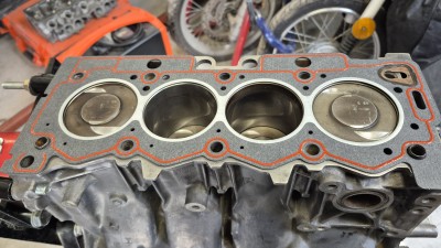

Hier après-midi , reprise du chantier avec réalisation des empreintes dans les pistons et début du remontage du bas moteur

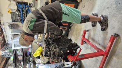

Reprise du chantier chez François aujourd'hui, on a un peu avancé

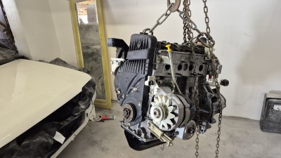

Re: VIVANT JE SUIS
Oui François va raccorder l'échappement, remonter les cardans et le circuit d'eau , faire les pleins et la prochaine fois que j'y vais je fais les jeux aux soupapes, on remonte la rampe de carbus et ça devrait démarrer

Re: VIVANT JE SUIS
Bon, on s'y est remis hier après-midi pensant bien pouvoir la faire démarrer mais finalement ça n'a pas été possible!!
On a finalisé le remontage de la rampe de carbus, fait les jeux aux soupapes, fait monter la pression d'huile mais au moment de démarrer, elle le tousse même pas!!
Je teste l'allumage avec une vieille bougie connectée au bout d'un cable: rien!
On change le module : toujours rien!!
Après un bon moment, on trouve un fil coupé dans le faisceau de la bobine!
On répare, on reteste et cette fois il y a de l'allumage !
On refait une tentative de démarrage et...
...toujours aucune détonation !!
Je debranche la durite d'essence en sortie de pompe, on met un coup de demarreur et ...
... Pas d'essence!!
La pompe étant neuve et sentant quand même le souffle, on l'a sort de son emplacement et on tente de l'amorcer à la main mais rien ne sort!!
On rajoute de l'essence dans le réservoir : toujours pareil!
On tente alors de souffler dans le réservoir tout en amorçant la pompe , ça fonctionne mais on se retrouve avec une grosse flaque d'essence sous le réservoir !!
En fait la durite s'était déconnectée et la pompe aspirait de l'air!!
François va devoir réparer ça, j'y retournai samedi prochain!

Retour chez François hier après-midi, après avoir lutté ensemble pour repasser une nouvelle durite d'essence , on a réussi à la démarrer
Elle avait besoin d'un bon réglage mais déjà aucun bruit suspect
Par contre après avoir coupé le moteur on s'est vite rendu compte qu'il y avait beaucoup de mayo dans l'huile (et que le niveau était monté )
On a d'abord démonté la modine et contrôlé son étanchéité : RAS.
On pense fortement à l'oubli d'un ancien joint d'embase sur une chemise!
Du coup on a déjà commencé à redemonter!
